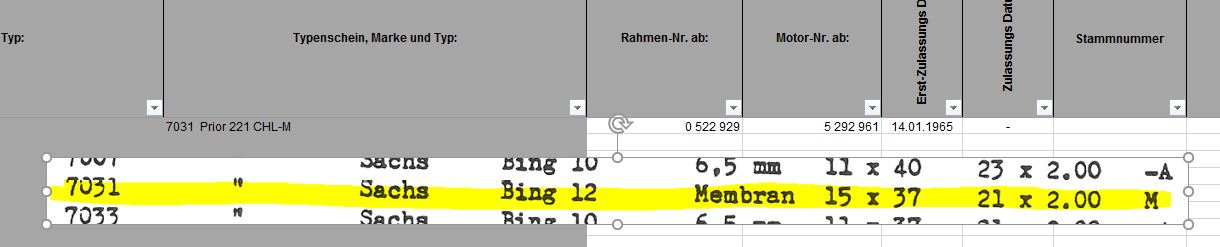

Kann mir jemaden etwas über Sachs mit dem Typenschein 7031 verraten? Ich finde im Forum und Netzt absolut nichts. Ich habe so eins rumstehen und würde gerne wissen wie diese original lackiert waren und welche Felgendimension diese hatten. Ich möchte das Mofa im Winter aufbauen.
Vielen Dank für eure Hilfe

Ist ein Sachs Prior 221 CHL-M aus den Mitte bis Ende 60er Jahre, 19" Räder und gabs in verschiedenen Farben (grau, blau, türkis, ev. noch weinrot). Originalfarbtöne kenne ich leider nicht.
Ich hab einen in Original, grau
Tazmania09
Beiträge: 81
Registriert: So 3. Sep 2017, 10:05
Wohnort: Baselland
Beitrag von Tazmania09 »
Guten Morgen
Danke für deine Rückmeldung.
Hast du auch einen 7031?
Mein Mofa besitzt die Originallackierung in Grün und steht auf 17 Zoll. 19 Zoll Felgen bringe ich sowohl hinten wie vorne nicht in die Schutzbleche und die sehen für mich sehr original aus.
Ich kenne 502 Prior nur mit 19 Zoll allerdings eine solche Typennummer habe ich noch nie gesehen.

7031 ist 17 Zoll... mit 21x2.00 Reifen drauf.
2 Gang HG
12er Bing
Membranvergaser
Übersetzung 15x37
