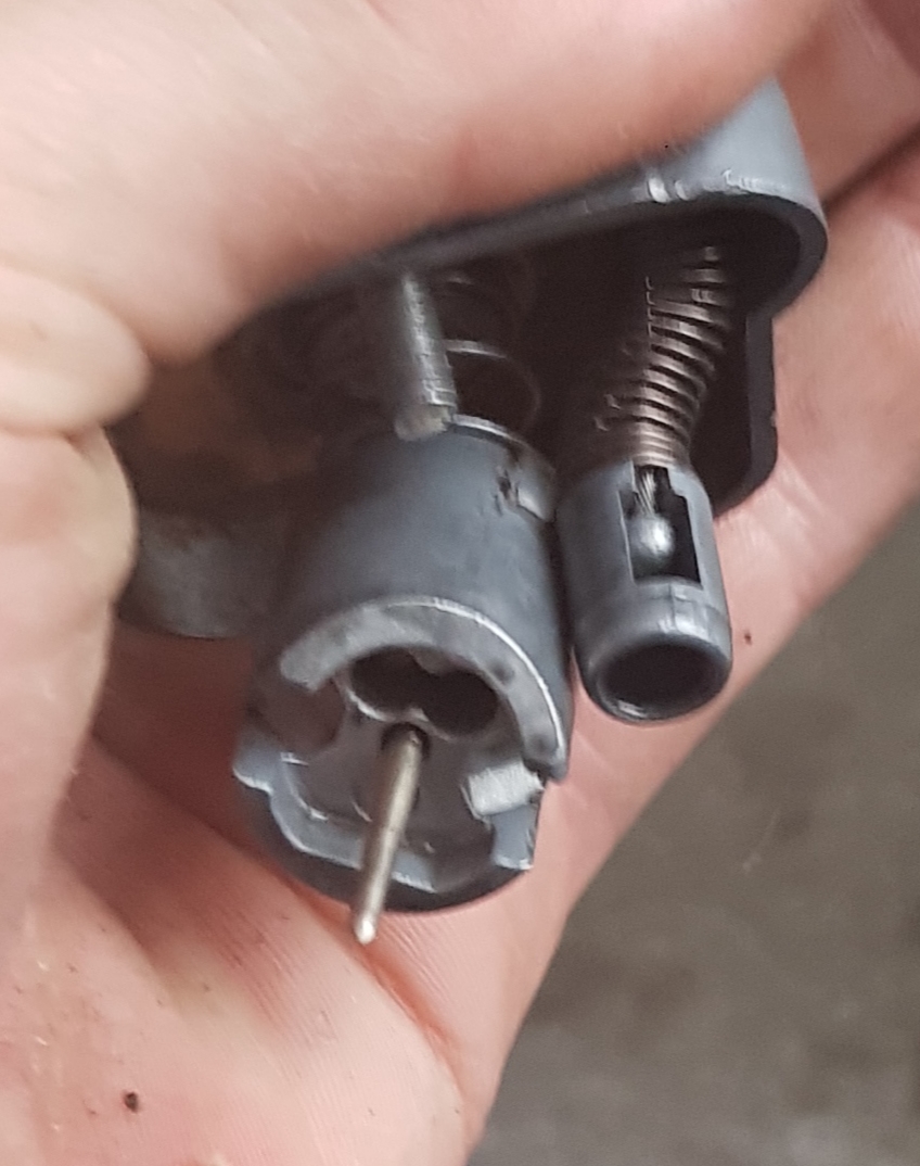

Die Nadel ist in einem Clip (so ein rundes plättchen)...Den Clip machst du mal auf der 2.obersten Kerbe ran. Dann legst du die Nadel samt clip in den Gasschieber. Dann die Feder drauf und dann kannst du den Gaszug in den Schieber einfädeln.
edit2: schick mal Fotos!

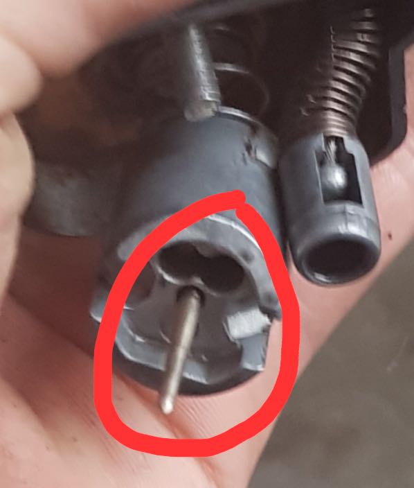

Beitrag von Marco16 »
Hier sind die Bilder
Oja... kat vergaser...
Da hats noch ne frischluftschraube...
Nicht mit der Standgasschraube verweichseln :wink:
Und was muss ich mit der machen :hilfe
Reden wir etz von der Düsennadel ..?
... die kannst du nicht rein-rausschrauben, sondern via Clip verstellen.

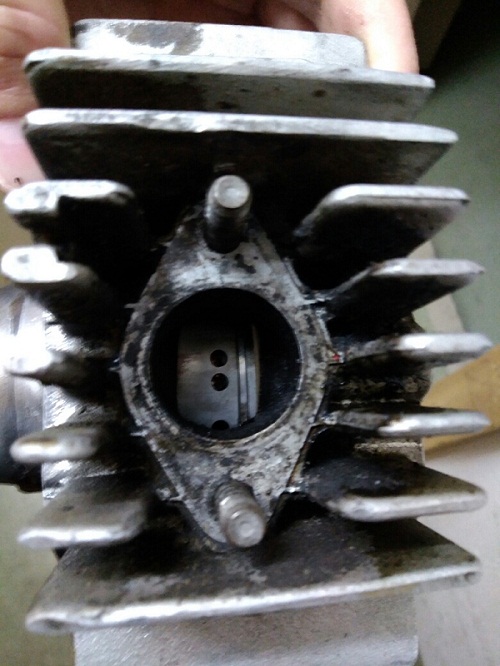

Habe ich den Kolben korrekt montiert in Richtung Auslass? Habe diese Löchlein nie an einem Kolben gesehen, danke.
Christiank.
Beiträge: 688
Wohnort: Obwalden
Beitrag von Christiank. »
Nein, hast du nicht.
