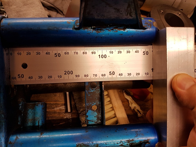

Bikeman hat geschrieben:Wie gross ist der Abstand zwischen den Gabelbrücken bei einer Puchgabel? Ist er bei allen Puchgabeln gleich?
Habe gestern schnell gemessen, 158mm. Ob alle gleich sind, weiss ich nicht, vermute es aber.
