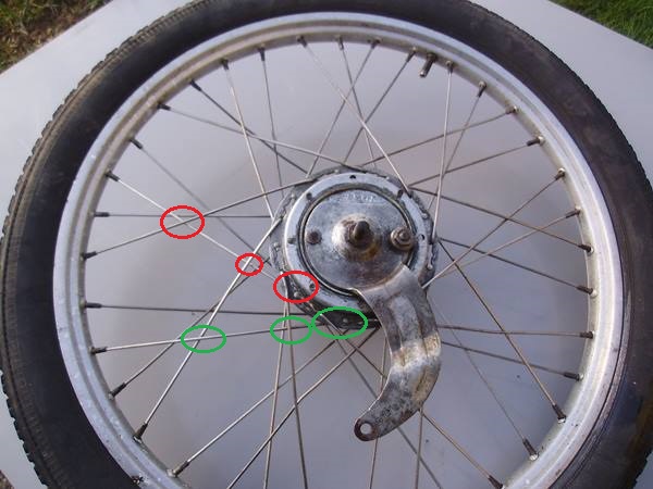

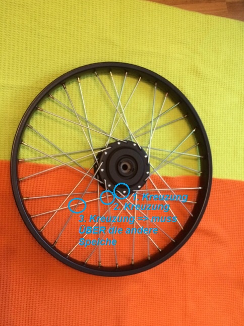

Also die oberen durch die unteren durch?
die 1. und die 2. Kreuzung sind immer auf derselben Seite, die 3. Kreuzung auf der anderen.
hier ein Bild aus dem Inet.. Grün stimmt's.. rot ist's falsch..
Sorry

So, jetzt sollten sie stimmen, oder?
Danke für eure Hilfe!
etz hesch die voll so schnell nomal uus- und iiigschpeicht.??
.. Kompliment, reife Leistung .... und soweit ich's seh, yep, etz stimmt's
Ich auch
hab sie auch falsch eingespeicht, müssen jetzt nur noch zentriert werden
