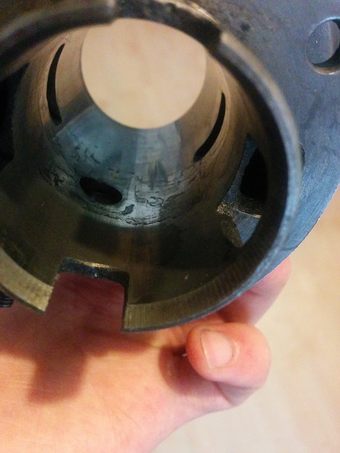

Was sind das für Schwarze Flecken auf einer Zylinderlaufbahn und wie bringe ich die weg?
- IMG_20150525_182911.jpg (92.73 KiB) 2028 mal betrachtet
Oxidation.. mit Stahlwolle etwas polieren oder mit dem Hohnbesen durch und gut isses
