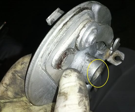

Kurze Frage zum Puch Maxi N Hinterrad-Bremsteller mit Speichenrad:
Nachdem man den Bremsteller durch die Radnabe geschoben hat, kommt dann anschliessend (Markierung im Bild) noch eine flache Kontermutter drauf, bevor man das Rad wieder einbaut?
Bei mir kam das äussere Ende des Bremsteller (Markierung) direkt an den Rahmen, nach dem Rahmen den Radspanner und dann die grosse Achsmutter, stimmt das? So war es jedenfalls vom Vorbesitzer montiert.
Also mir ist schon klar, dass man den Bremsteller beim Zapfen am Rahmen "einführen" muss, sodass er arretiert ist. Es bräuchte also auch keine Mutter, richtig?
Selbstverständlich habe ich die Explosionszeichnungen angeschaut, aber leider ist dies nicht genau abgebildet.
Jetzt schon Danke für die Antworten.

also wenn ich mir die explosionszeichnungen so anschaue, würde ich sagen nein, hinten kommt da keine mutter mehr dazwischen - im Gegensatz zu vorne.
allerdings ist die mutter ja nicht da, um die Drehung der bremsplatte zu verhindern, sondern lediglich zur einmittung des rades im rahmen und dass die bremsplatte nicht einfach herausfällt.
wenn du nicht sicher bist, montier das rad einfach mal mit und ohne mutter dazwischen, schau dann die Position im rahmen von hinten her an. das rad sollte in der mitte der aufnahmen stehen, falls nicht - ändern.
hoffe das hilft.

....ich denke auch, dass es keine Mutter braucht. Macht auch keinen Sinn und funktioniert auch so. Ich war mir plötzlich nicht mehr sicher.
