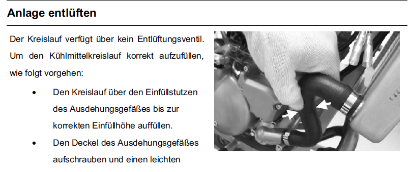

okay und wo ist dann das kühlwasser untergebracht?
bubu
Beiträge: 717
Wohnort: 4322
Re: 50er Fragen wofür sich kein Thread lohnt
Beitrag von bubu »
im Expansionsgefäss...

na super und das teil ist auch bald leer-.-
hätt ich nicht aus reiner neugier mal den tank gelupft dann wüsste ich jetzt nicht einmal dass ich ein hc habe und der hatte bald überhitzt-.-

Auf der Seite müsste es eingezeichnet sein wie viel mindestens und höchstens drin sein muss.

... und achte aufs Entlüften danach...
