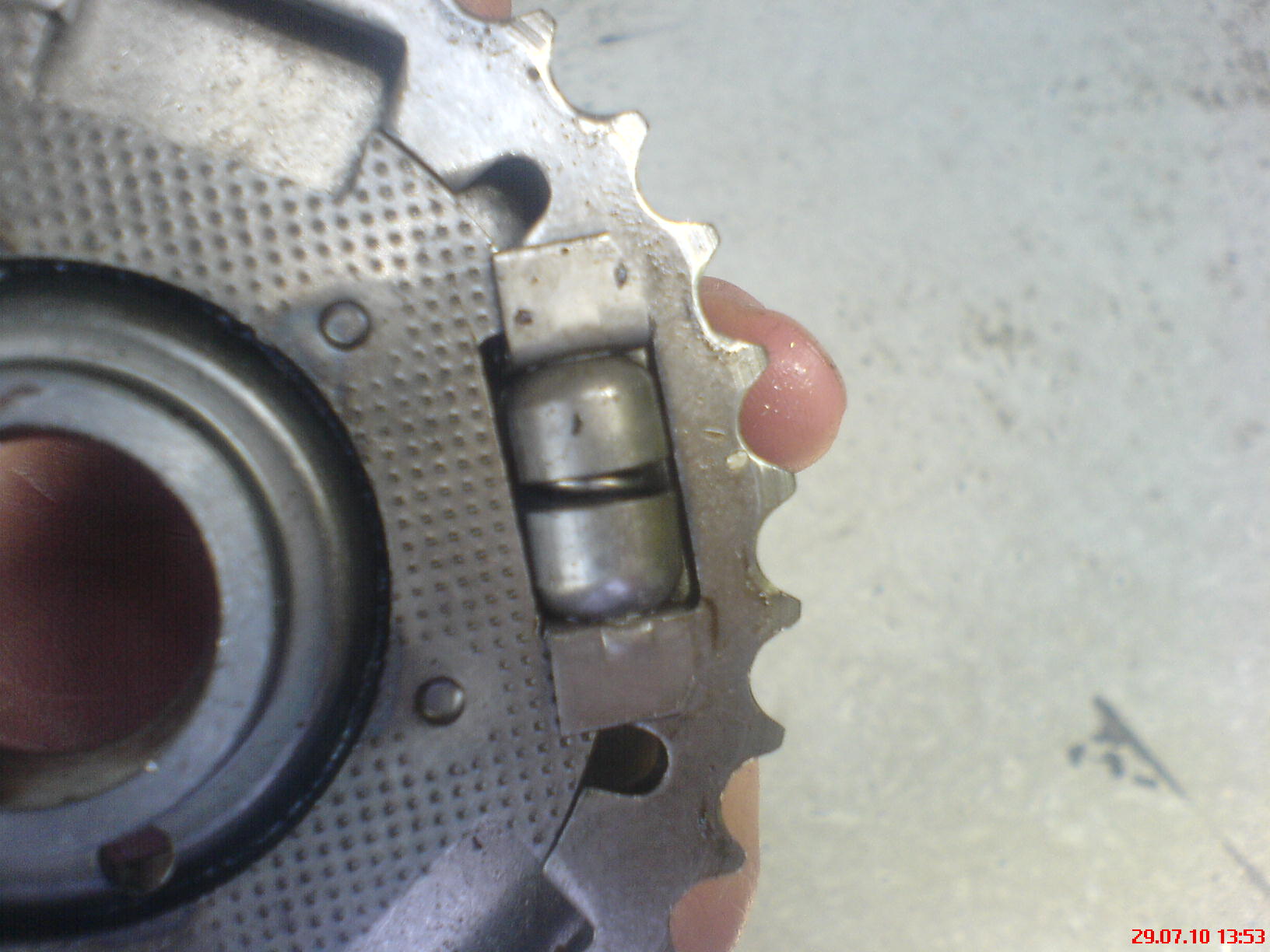

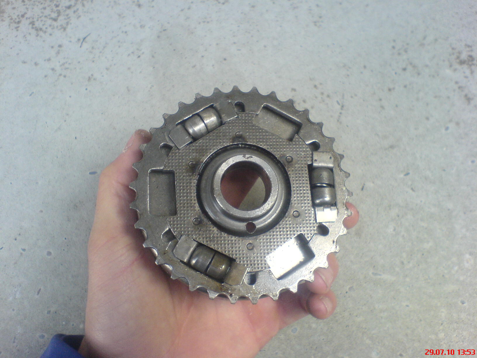

ich würde auch gerne bilder sehen vom antrieb mit kette und der zündung und va. von der kupplung...kann mir das nicht vorstellen, dass sachs mal andere kupplungen gemacht hat für die 502er. nimmt mich wunder, wie die dann aussehen...und bitte nicht auf facebook, bin nicht angemeldet...

ich meine wegen der 3 federn, die man nicht wegnehmen kann...Zündapp Motor hat geschrieben:Die Kupplungsbeläge waren und sind die selben, ob mit Stirnradantrieb oder Kettenantrieb.

Welche Federn meinst Du da? Kannst etwas genauer werden? Oder ein Pic reinstellen, damit jeder weiss, was Du genau meinst?
@2 Stroker: Bin gespannt auf das Foto. Schon lange kein solch Getriebe mehr gesehen.

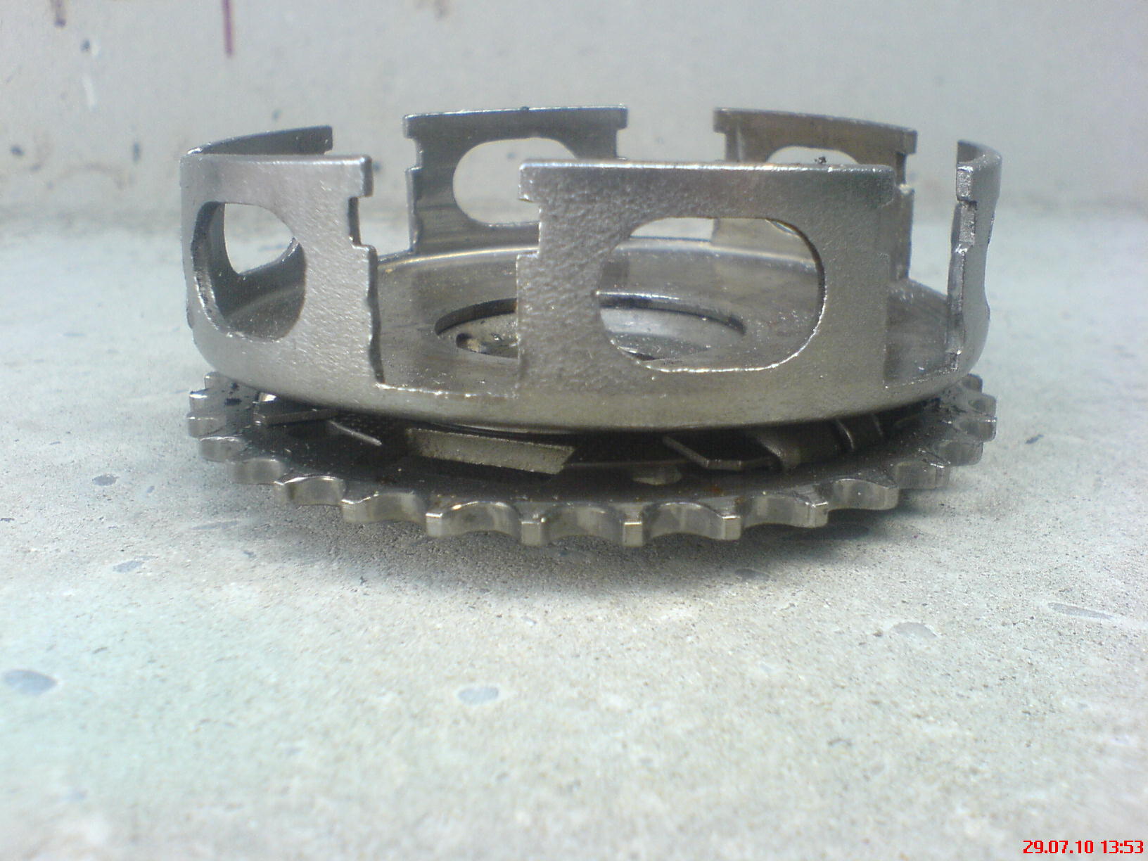

hier...2_Stroker hat geschrieben:Das ist wahr, ja.
Doch es wird eh eine andere Zündplatte reinkommen, weils den alten UB nicht mehr gibt.
Von Kette wird auf Schrägverzahnung umgebaut, der Kupplungskorb hat 3Federn, die den Antrieb ruckfrei ermöglichen (Damits beim Gasgeben nicht auf die Kette geht), von der aber eine Feder gebrochen ist und zusätzlich noch dazukommt, dass man die nicht entfernen und reparieren kann.
Schade eigentlich, doch mich störts nicht heftig, ich will einfach ein mechanisch gutes System, egal aus welcher Generation Sachs es stammt.
gruss
habs zwar zuerst falsch verstanden, also meinte, es seien nur drei kupplungsfedern, aber interessiert mich auch so, wie das funktioniert...

geile sache
jetzt komm ich draus...
merci
merci

Was machst du mti dem alten korb und zahnrad? Und hat der Korb normal dicke kupplungsscheiben drinn?

Der Korb wie jeder normale 50/2er Korb hat die gleich dicken Beläge bzw. Lamellen drin. Nur waren sie früher wirklich aus Kork und auch etwas anders belegt. Aber die Dicke ist Stabdard.

Es gab mal ein Modell von sachs mit eine kupplungskorb der auch so korkscheiben montiert hatte, aber recht dike scheiben. diese körbe kann man umbauen auf einen normalen motor und somit eine 3 scheibenkupplung draus machen.

Hallo,
der Korb ist standart aufgebaut wie jeder 50/2er.
Nur das er halt 3 Federn an der Kupplung mehr hat.
