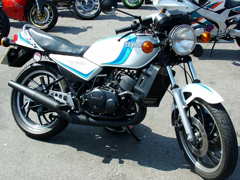

PucH Max! hat geschrieben:solche blinker^^:
sorry aber die sind ja sowas von hässlich. (meine meinung)
Re: Yamaha DT 50 MX 1991
ja schon aber diese passen einfach zum töff
moderne kann er kaum drauf machen, wär ja als würde man ein F1 an ein 502 montieren
