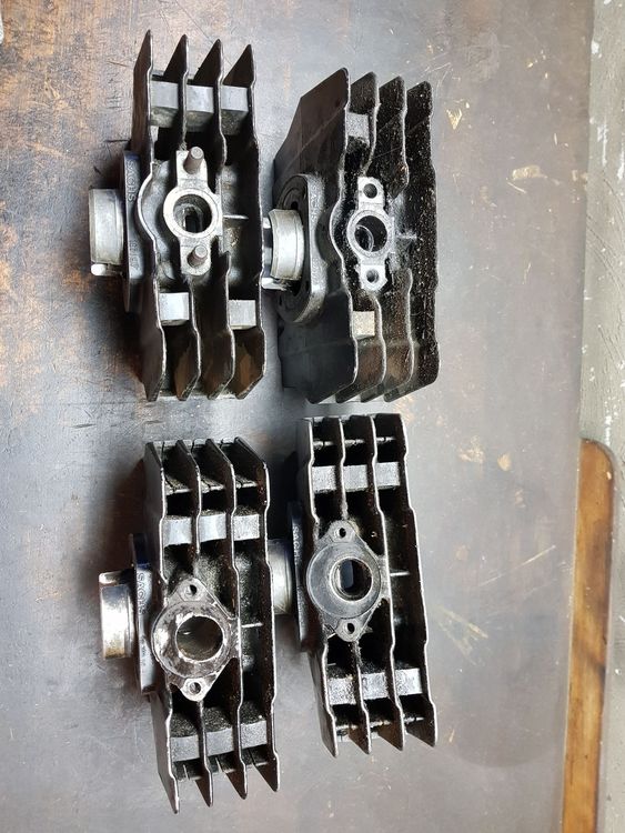

Auspuff-Flansch.... Oben ADV, unten AB...

ja das kenn ich... sowas von dumm.

Nein, 2AL, AAL, 2BL, ABL CH Zylinder sind für die Gebläse gekühlten ( verkleidete Zylinder ).
Wie gesagt, wenn du weisst ( mit Hilfe der Bilder ) welchen Breitwand Zylinder du drauf hast, dann können wir dir sagen was du machen kannst.
Wenn es der AB Zylinder ist, kannste das grössere Flammrohr montieren plus Zigarren-Auspuff bringt schon ein wenig.
Grösserer oder aufgebohrter 12er Vergaser, Düse anpassen , Lufi etwas anpassen und schon ist ein bisschen besser.
Wenn du noch jemanden findest der dir den Einlass und Auslass des Zylinders etwas verbessert ( ausser du weisst wies geht, dann kannste es selber machen ) und schon wieder etwas besser....
Beim ADV Zylinder ist das Flammrohr ein wenig das "Problem" aber auch alles machbar...
......das Ding bei Mofakult ist ein "Rennsatz" mit glaub ca 75ccm, auch da musst du einen entsprechenden Auspuff und Vergaser haben, sonst bringt es nicht wirklich was. Und eben, das ADV Getriebe hat mich wahnsinnig Freude an der Leistung. Wird nicht gleich zerbersten, aber der Verschleiss ist nicht zu Verachten.....
