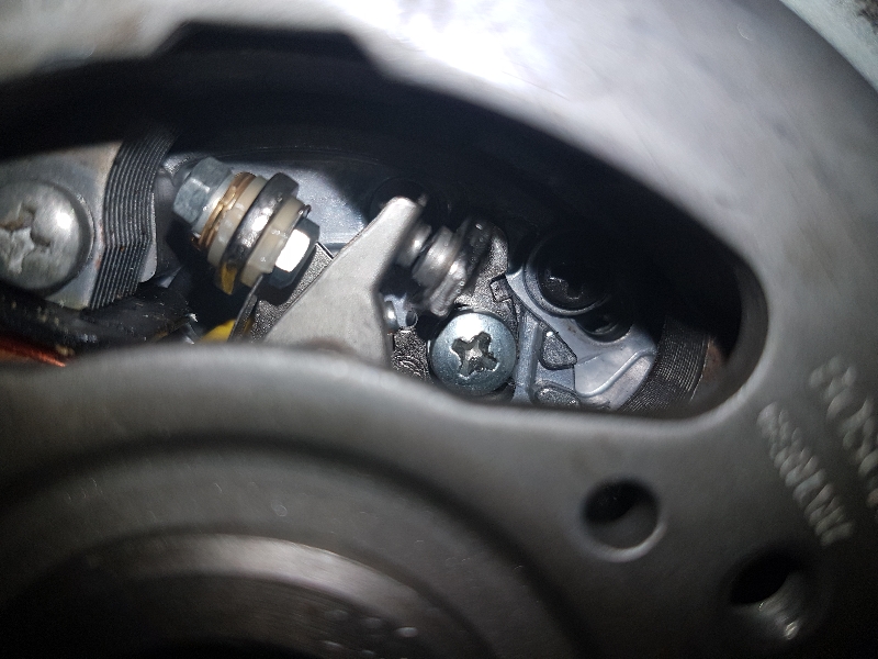

Unterbrecherabstand hab ich mit so einer blattlehre oder wie man das auch nennt also das ding mit den verschieden dicken plätchen gemessen. Das 0.4mm plättchen geht sauber rein und das 0.5mm nicht. Die zündung hb ich ja so wie du es beschrieben hast gemacht aber ich krieg den zündzeitpunkt einfach nicht weiter nach OT

Hast du den UB an der Stelle gemessen an der der UB max geöffnet ist?
Mach mal n Foto von der Motorseite, dass nan das Schwungrad und den UB sieht

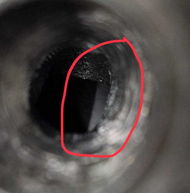

Der einlass sollte bei UT aber ganz geschlossen sein?
Der unterbrecherabstand wurde dort gemessen wo er am meisten offen ist.
Bei so viel vorzündung hätte ich doch längst einen motorschaden oder etwa nicht?

Upps ... OT muss das heissen
.. sorry

Der kolben macht den einlass bereits mehr auf als der einlass hoch ist. Beim bild sieht man die zylinderlaufbahn bis dort wo die kolbenringe gehen deshalb sieht es dort anderst aus.

Re: 503 HG tuning

Das ist aber sicher das KolbenhemdTöfflibuäb hat geschrieben: ↑So 3. Feb 2019, 13:41 Der kolben macht den einlass bereits mehr auf als der einlass hoch ist. Beim bild sieht man die zylinderlaufbahn bis dort wo die kolbenringe gehen deshalb sieht es dort anderst aus.

Ich glaube die zündung bremst ihn zu sehr ab
Ist nicht das kolbenhemd

Kein Kolbenfenster, dass den EL bei UT offen ist, aber bei OT!!

Lesen...Altes Eisen hat geschrieben: ↑So 3. Feb 2019, 14:14 Kein Kolbenfenster, dass den EL bei UT offen ist, aber bei OT!!

Kann mir jemand bei der zündung weiterhelfen?
Habs so wie in der anleitung von bikeman gemacht und es hat nicht funktioniert
Re: 503 HG tuning
Falsche Zündung oder falsches Schwungrad oder Schwungrad verdreht montiert oder du machst etwas falsch. Andere Möglichkeit gibt es nicht
Ist der Keil drin? Keilnut ok?
Wieso stimmt dein gemessener OT nicht mit der Werksmarkierung überrein?

Re: 503 HG tuning
Bin jetzt mit 0.15mm unterbrecherabstand gefahren weil ich nur so den zündzeitpunkt richtig einstellen konnt. Er war etwas langsamer. Eher etwas weniger drehmoment. Im 1.gang dreht er bei vollgas bis zu einer gewissen drehzahl und auf einmal will er nicht mehr und hat keine leistung mehr.
Wudruf keil ist noch drin.
Wiso der ot vom polrad nicht stimmt weiss ich nicht.
Polrad verkehrt geht doch gar nicht?

Re: 503 HG tuning
Mal noch ne andere frage...
Was heisst für dich der zzp ist viiiiiiiiiiiiiiiiiiiiel zu früh...?
Mit 0.15mm musst du dich nicht wundern dass es nicht mehr geht, wenn die spannung durch die drehzahl ne gewisse höhe erreicht....

Re: 503 HG tuning
Wie bereits erwähnt.
Wenn ich den unterbrecherabstand auf 0.4mm einstelle kann ich die zündung nur zwischen etwa 38° und 33° vor OT einstellen. Wenn ich den unterbrecherabstand auf 0.15mm einstelle bringe ich den zündzeitpunkt auf 16° vor OT.
Re: 503 HG tuning
Misst du richtig...?
Normalerweise lässt sich der zzp deutlich mehr verschieben als 5grad...
Ausser bei den automaten breitwand. Die sind so plombiert, dass man die platte kaum verdrehen kann....
