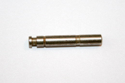

Ich dachte nur weil er den riz für die klammern
weiter oben hatt oder ? So hier hängt er doch auf dem Gas
aus meiner sicht
Re: Rennluftfilter Bing 18 = mehr Leistung ?
Puch24 hat geschrieben:... weil er den riz für die klammern weiter oben hatt oder ? ...
.. welcher Ritz und welche Klammer..? Lies den Text, da steht doch alles..? .. aber wayne..

Diesen ritz und da hängt er doch auf dem schiber?
.. am 'Ritz' hab ich nichts geändert.. aber wie gesagt.. du wolltest ne Lösung wie man den 12Bing Drosseln kann.. ich habe eine beschrieben.. lies es durch und schau die Bidli an .... glaub's und mach's.. oder glaub's nicht und mach's nicht.. up to you
