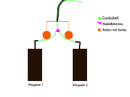

Ich habe noch eine Idee
Was hältst du von dieser Konstruktion?
Dieses "Gestell" mit den Rollen kann man z.b. am ASS befestigen.

es gibt auch gasgriffe welche 2 kabel aufnehmen koennen, einzeln ansteuern geht dann einfach nicht mehr

Das ist doch irgendwie langweiligPucH Max! hat geschrieben:es gibt auch gasgriffe welche 2 kabel aufnehmen koennen, einzeln ansteuern geht dann einfach nicht mehr
Re: Rixe goes Pimp
..Danke, aber ... öhmm Hüstel .. habe ich undeutlich formuliert? ich will das NICHT ändern..Bikeman hat geschrieben:..Koppeln will ich die Kabel definitiv nicht.. das jetztige System hat Vorteile. Einfacher abzustimmen und ich kann mit dem linken Daumen Gas geben beim schalten mit der rechten Hand...

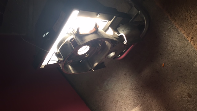

Für was hast du denn die Lampe gebraucht? Bist du am Lager wechseln?

.... oder wird das DIE Lampe?

Vielleicht sucht er auch nach Rissen...

... yup... eigentlich wechsle ich nicht nur die Lager.. sonden bau einen anderen Motorblock auf ...und iw musste ich das Gehäuse ja wärmen ...Puch Velux hat geschrieben:Für was hast du denn die Lampe gebraucht? Bist du am Lager wechseln?
Re: Rixe goes Pimp
momoll... man kann auch an ner Schleifscheibe rundschleifen

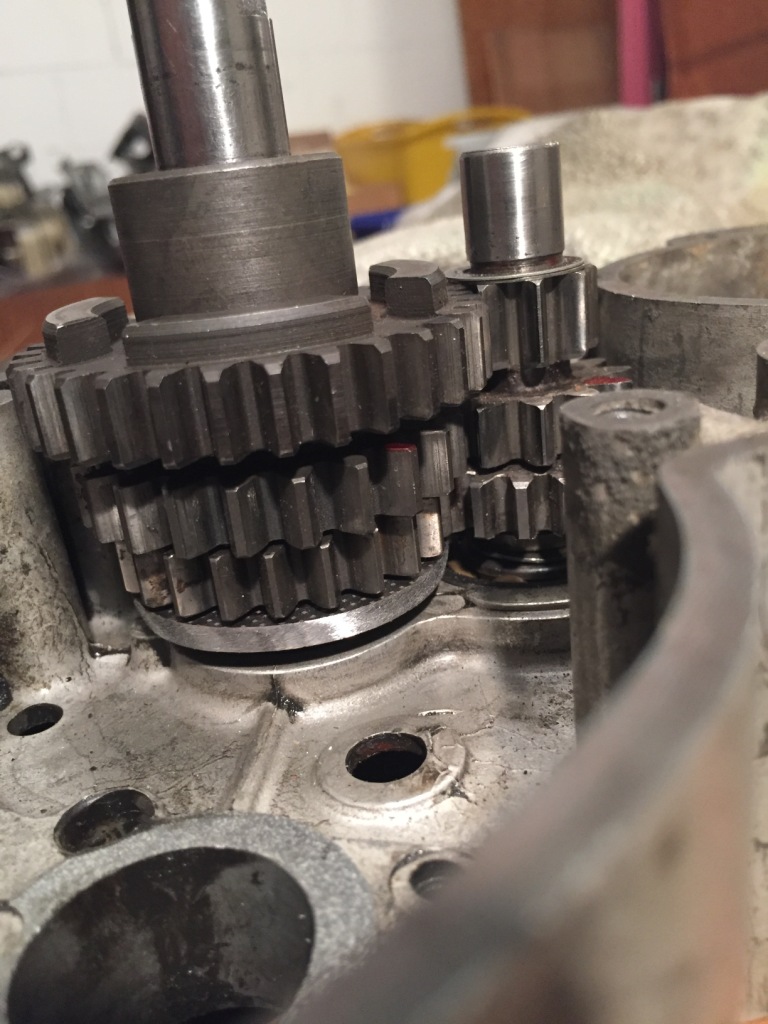

Ich kenne die Sachs Hg s ja nicht so gut, aber machst du da n 3 Gang?
Re: Rixe goes Pimp
yup... und es sollte (glaub) auch zusammen mit der Suicideschaltung passen.. allerdings trollt mich gerade die Kurbelwelle :facepalm:i

.. in diesem Fall ist's noch etwas spezieller .. ich bau ein 50/3 Getriebe in ein 502 Gehäuse .. für die Sachsnoobs 50/3 ist der 502 mit 3-Gang .. da gab's einige Versionen und nur eine sieht praktisch gleich aus wie der 502.. anyway .. mein 502 hat ja n ge-araldit-etes Gehäuse und dem traue ich iw einfach nicht ganz ..
Ich hab aber kürzlich noch n schönes leeres 502 Gehäuse gekauft und ein schmales 3-Ganggetriebe hatte ich schon .. Kupplungszeuxs hatte ich auch noch, KW konnte ich bei Marcel eintauschen und drum bekommt mein Pimp-Rixe jetzt ein Mischmaschmotor
... 502 Gehäuse, 503 Kurbelwelle und Kupplung, 50/3 Getriebe .. schöner Nebeneffekt .. 1. & 2. Gang sind kürzer übersetzt, also mehr Punsh ... und oben raus dank dem 3. Gang schneller
