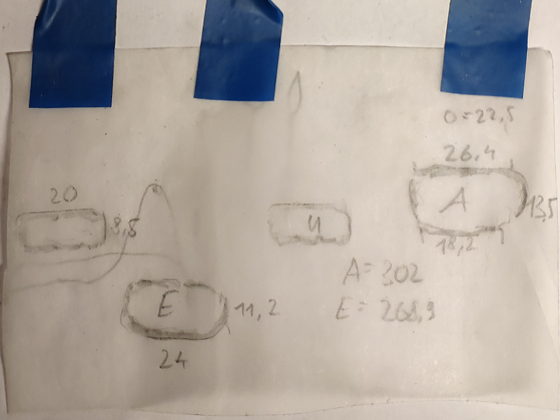

Also mittlerweile habe ich meinen Plan umgesetzt
Neu
1.2mm mehr Hub als Original
Steuerzeiten
Einlass: 137
Auslass: 163
Überströmer: 117
Vorauslass: 23
Die Masse vom Ein- und Auslass sind am besten anhand vom Portmap zu erkennen.
Auslassbreite an der breitesten Stelle 26.4mm
Einlass 24mm
Fazit bisher. Er hat noch einigermassen Drehmoment aber wirkt einfach nicht sprizit/gierig zum hochdrehen. Wenn es wirklich geradeaus geht und er die Tacho 40kmh erreicht hat hört man wie der Resonanzbereich anfängt zu wirken und dann ist er im Nu auf ca. 50kmh.
Wenn es aber nur ganz leicht bergauf geht kommt er einfach nicht in den Bereich.
In welche Richtung sollte ich optimieren um das noch zu verbessern?
Hat nun mal jemand versucht die Auslasssteuerzeiten in Richtung 170 anzupassen?
Re: Sachs 503 Swiing Zylinder
die steuerzeiten sind nicht so verkehrt... an denen liegts nicht... steuerzeiten sind nur ein teil der miete...
ev. musst du die spülung verbessern an den überströmern...

Mich wundert ein wenig, dass die anderen hier mit diesem Zylinder um die 60kmh hinbringen ohne die Überströmer zu bearbeiten.
Ich habe vor allem auch kein Werkzeug um die Überströmer im Zylinder zu bearbeiten und möchte da lieber nicht rangehen.
was heisst die andern hier....? hab hier noch keinen gesehen, der das mit der ori übersetzung schaffte ;)
vieleicht musst du die zündung auch gescheit einstellen...
kriegt der motor auch genügend luft?
Kann das abgas auch vernünftig raus...? grosser auspuff...?
einlass könnte man auch noch grösser machen btw.
