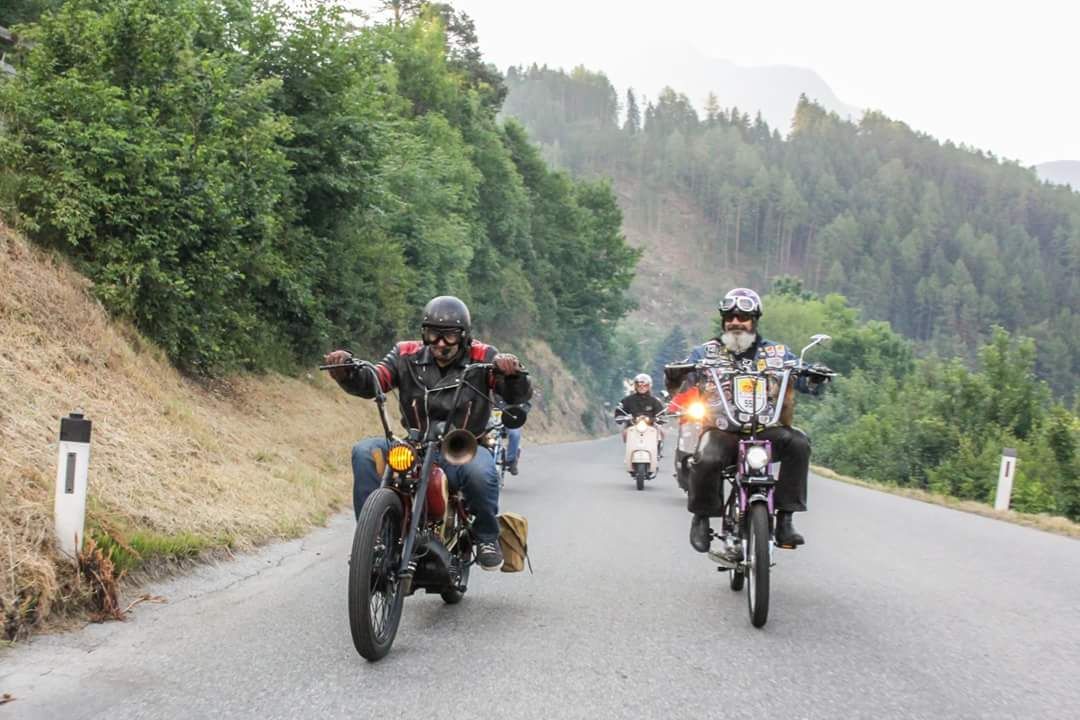

Aufstieg zum Kühtai...

hier noch von hinten am Kühtai.... ich montiere noch zusätzliche dezente Fussrasten vorne unten am Motor, damit ich etwas die Beine strecken kann :chop:
Die US-WWII-Kampftaschen ( beige) sind nur bei längeren "Kriegseinsätzen" auf die US-Nachkiregs (1953 gem. Beipackzettel) Munitionskisten gebunden :^^
Bei engeren Kurven ist etwas Vorsicht geboten, Bodenfreiheit ist so gut wie keine Mehr vorhanden :spinner

:lol: :lol: :lol: .. der Kniewinkel war auch mein Problem auf dem CR.. ich bin 1.84....

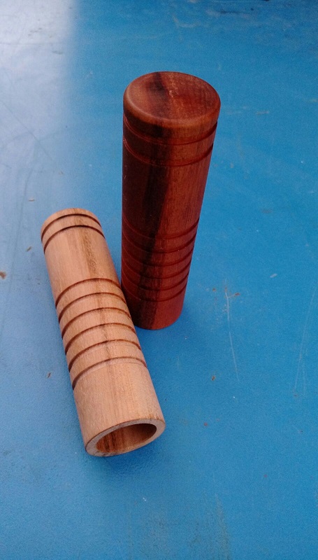

Frisch fürs Alpenbrevet habe ich mich der hässlichen Gummi-Griffe entledigt und Griffe aus gedrechseltem Teakholz montiert. Zu beziehen über https://keusch-kfr.ch/" onclick="window.open(this.href);return false;
Links natür, recht eingeölt mit Liqui Molly 10/W60 :thumbup
