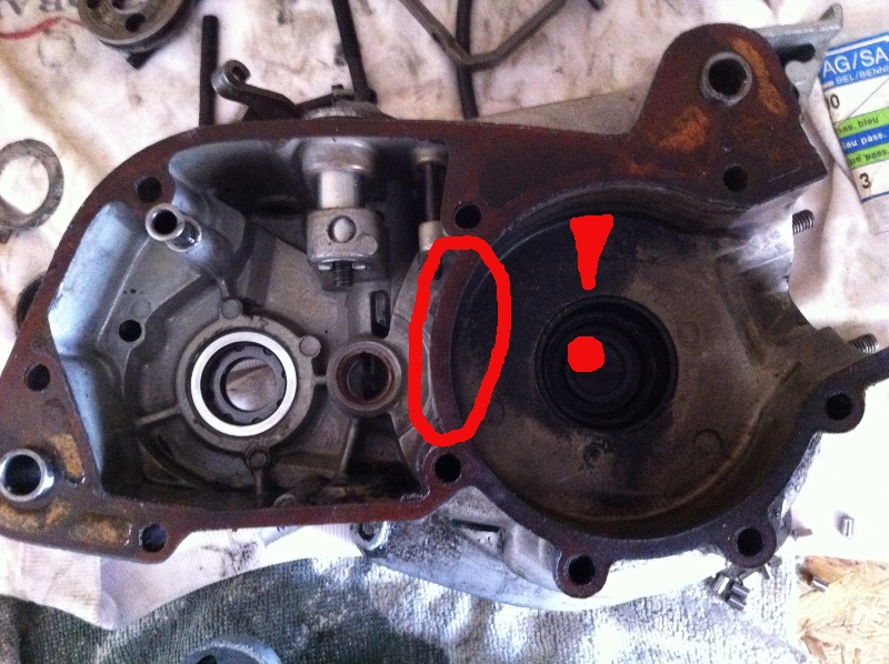

Vielleicht noch kurz n Tipp an jene Leute, die auch ne Revision planen: Ne Mitteldichtung ist schön und gut! Vergesst aber die Dichtmasse nicht! Ich habe den Fehler gemacht und die Dichtung bei der ersten Revision trocken verbaut.
Das Ergebnis: Die schmale Dichtfläche zwischen Getriebe und Kurbelgehäuse reichte nicht aus, weshalb vom Getriebe Öl ins Kurbelgehäuse gesogen wurde. (Beispielbild eines 503 Motors)
Das Motörchen hatte vor der Revision nicht mal stark Abgas-geraucht, jedoch musste ich dauern Getriebeöl nachfüllen und Leistungstechnisch hatte der Motor auch keine Wurst vom Teller gezogen.
Nun kommts aber gut. We'll keep it going!
