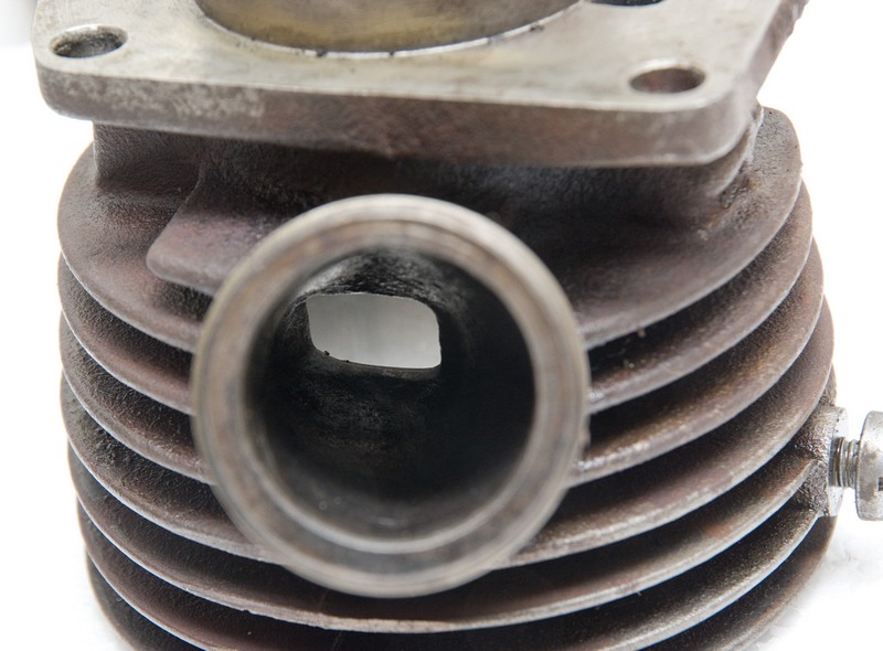

An einen 503er Kolben habe ich auch gedacht, das Fenster wäre immerhin auf der richtigen Seite. Ich habe aber keinen solchen Zylinder zur Hand um dies prüfen zu können, habe nur Bildli im Internet angucken können und dort sah es nicht so aus, also ob der Einlass gross aussermittig ist. Aber eben, so genau konnte ich das nicht sehen.
Spielt ja auch keine Rolle, da kommt eh ein neuer Kolben rein. Es ist aber interessant, was man so alles entdecken kann an so einem alten Motor.

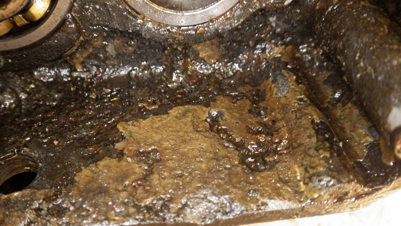

Hier noch ein Video vom Lager, das etwas zu viel Bewegungsfreiheit hat.
Man sieht auch gut sowas wie Ablagerungen auf dem Gehäuse.
Die sind aber nicht mit fettlöslichen Mitteln wegzukriegen und sind auch relativ hart. Ich vermute, dass dies Ausblühungen aufgrund Korrosion sind.
Der Gehäuseboden ist auch recht korrodiert, vermutlich hat den schon mal jemand mit einer Masse ausgegossen. Die hellen Flecken sehen jedenfalls nicht wie die originale Lackierung aus.
Da habe ich also noch etwas Arbeit vor mir. Zuerst alles saubermachen und dann mit einer ölfesten Farbe versiegeln.
Immerhin scheint die Loch- resp. Muldenkorrosion nicht so tief zu sein, dass das Gehäuse undicht ist. Jedenfalls war der Motor bisher kein "Auslaufmodell".
Beiträge: 14218
Re: Pony Junior L 502
Beitrag von gluglu81 » Fr 16. Dez 2016, 10:53
sieht aus wie auf dem Grund von nem abgepumpten verschlickten Gartenteich :lol:
sehr gute Dokumentation die du hier machst. :thumbup
super Fotos, gute Doku, Danke dir :thumbup das sieht man gerne und macht den Thread spannend.

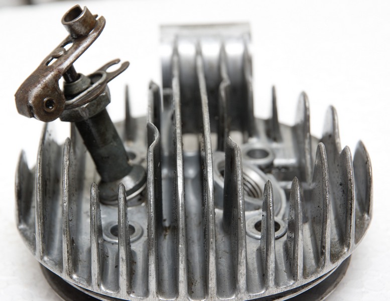

Momentan ist Putzen angesagt.
Der Zylinderkopf strahlt fast wie neu, wären da nicht ein paar Spuren, da gab es wohl mal Kolbenringsalat.
Vorher - Nachher
IMGP7140_2 Kopie_0800.jpg (108.32 KiB) 1429 mal betrachtet
Wobei ich nochmal drüber muss, ein paar Krümel sehe ich da noch.

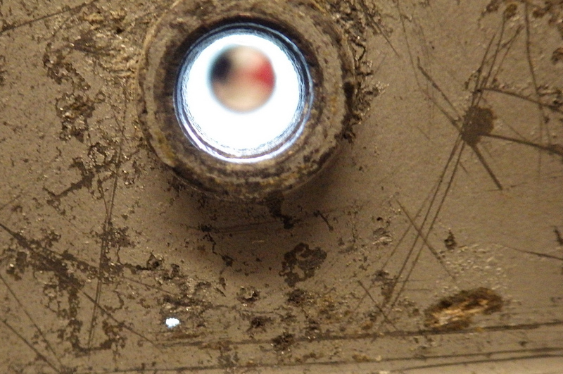

Das mit dem Auslaufmodell muss ich revidieren.
Ist doch eins.
Das Getriebeöl war wohl dick genug, dass sie es nicht durch das Loch geschafft hat.
Und ich habe jetzt natürlich ein Bisschen mit dem Dreikantschaber "umegnoderet".
Ich muss das Gehäuse wohl doch Glasperlstrahlen lassen und dann mit Flüssigalu ausgiessen.
Vielleicht giesse ich den Bereich um die Ablassschraube auf der Aussenseite auch gleich aus, das sieht man nachher ja nicht sofort.
Der eine oder andere hat das ja auch schon mal gemacht. Was würdet Ihr empfehlen? Eher Zweikomponentenzeugs wie Araldit Metal oder Loctite 3479 oder besser Alu-Knetmasse? Beim Hasler gäbe es z.B. eine Alu Knetmasse von Weicon. Gibt vielleicht weniger Sauerei aber ich weiss nicht, wie gut sich das verarbeiten lässt.
Beitrag von GlamBobber » Mi 21. Dez 2016, 08:33
Qsi hat geschrieben: Was würdet Ihr empfehlen? Eher Zweikomponentenzeugs wie Araldit Metal
Ich nehme immer 2K Aluspachtelmasse. Passt mir gut weil am Anfang fast honigartig. So klebt das Zeugs auch gut in den kleinen Poren. Es wird dann relativ schnell zäh und hart. ca 2 -3 min Verarbeitungszeit. Dann zwischenschleifen, neu anmischen und nochmals drüberspachteln. kann auch gut gefräst werden. Am Schluss ist es metallhart.
Mache meine Motoren immer so. Ist eine 2dl Metalldose aus dem Jumbo. Marke und Name weiss ich nicht mehr.

Beitrag von Bikeman » Mi 21. Dez 2016, 09:47
Ich habe meinen mit Araldit Rapid von aussen geklebt .. :facepalm: .. hält aber immer noch ..

Beitrag von Qsi » Mi 21. Dez 2016, 09:54
Bikeman hat geschrieben:Ich habe meinen mit Araldit Rapid von aussen geklebt .. :facepalm: .. hält aber immer noch ..
Wenn es hält, dann hält es, ich sehe das pragmatisch.

Genau dasselbe hatte ich auch vor ca einem halben Jahr...
Habe es nach der Anleitung von Taurus68 gemacht. Klappt prima. Was für mich wichtig war, war dass die Füllmasse maximale liquidität hatte, dass sie in die feinsten Poren dringen konnte.
Link dazu
http://mofapower.ch/viewtopic.php?f=5&t=23242&start=80" onclick="window.open(this.href);return false;
P.s. hält immer noch
Edit: liquidität ist eine Erfindung meines verblödeten Gehirns und sollte wohl eher viskosität heissen... sorry
