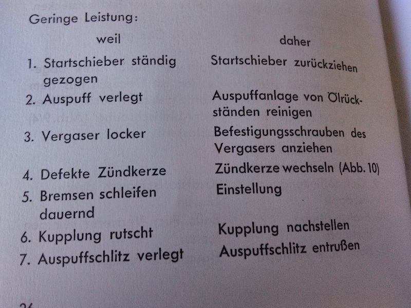

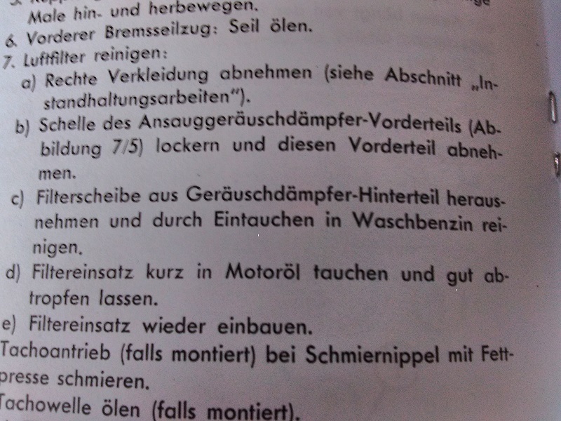

Es ist zwar vom Velux, aber viele dinge sind Trozdem gleich, vorallem bei Problemen. Der Luftfiltereinsatz muss Ölig sein. Putz endlich den Auspuff. :rules

[quote="Puch Velux"]Der Luftfiltereinsatz muss Ölig sein...[/quote].. nope.. der Papiereinsatz sollte trocken sein.. er hat den grossen Lufi..
aber sonst hast du Recht..[quote="Bikeman"].. putz endlich den Auspuff ..[/quote]

Danke an Puch Velux!
Startschieber = der Hebel zum starten unter der linken Bremse?
Einlasszeit zu hoch >> wie einstellen?
Re: Sachs 503 fährt langsamer
Das mit dem Startschieber ist nur beim Velux, wie der Choke, Ölig, weil der Luftfiltereinsatz kurz in Öl getaucht werden muss, und evtl. nicht genug abgetropft wurde. Aber ist es in deinem Luftfilter nur Öl oder auch Benzin?
Sorry Bikeman hab erst nach dem Erstellen gelesen dass er einen Papier einsatz hat.
