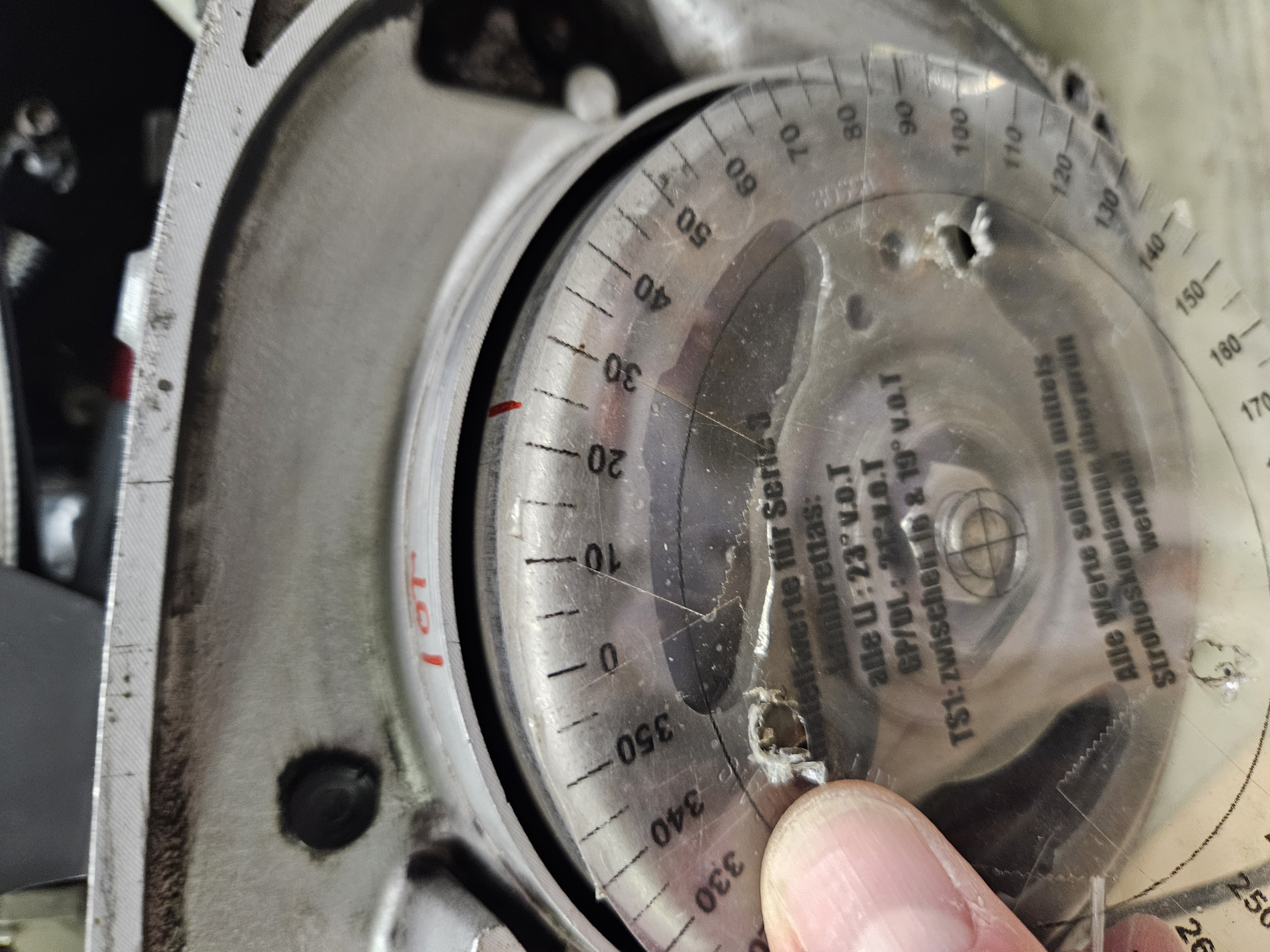

Meine Zündplatte ist an der Schraube unten links am Anschlag.
Unterbrecher auf 0.45 eingestellt.

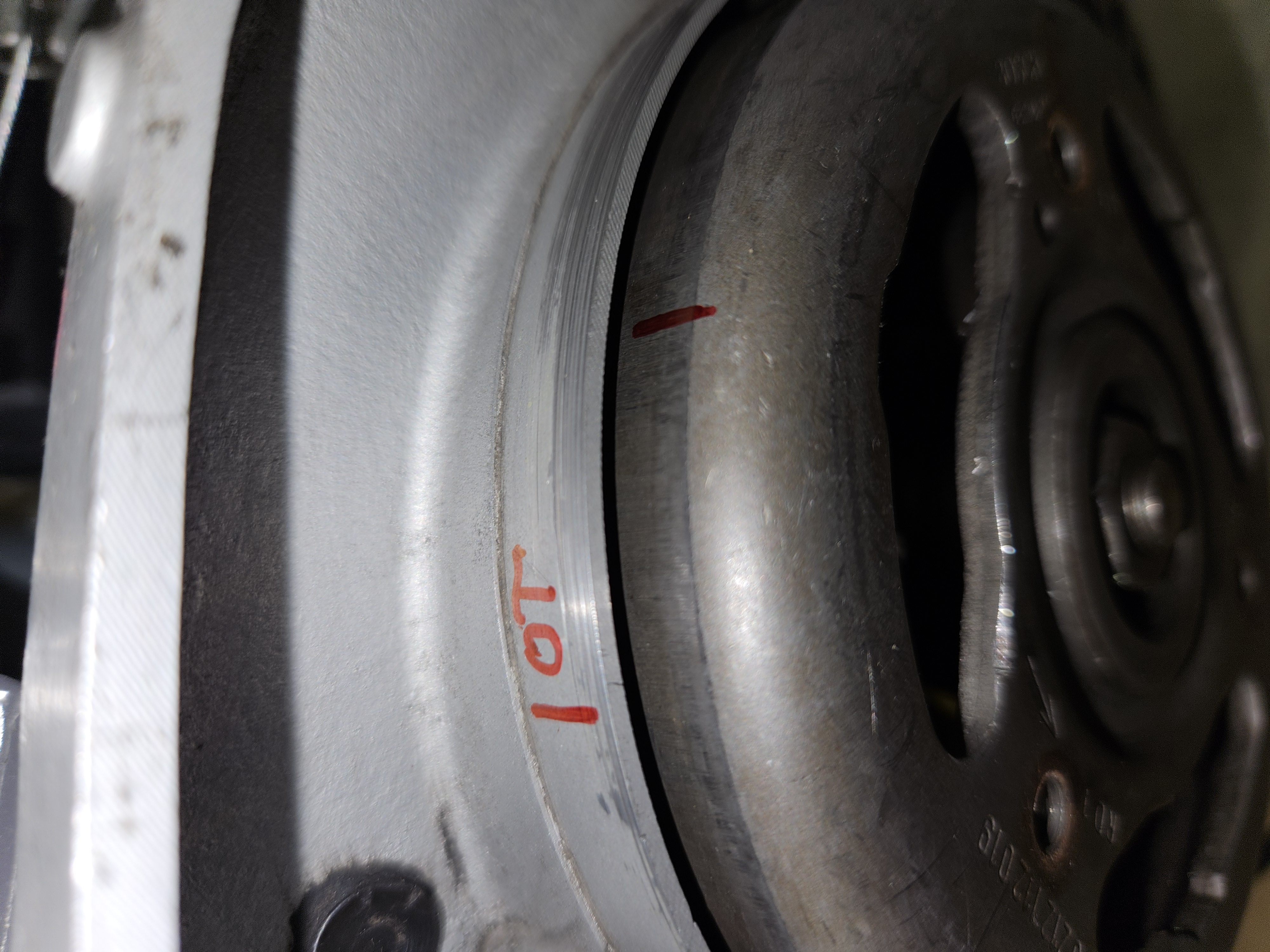

OT ermittelt und Markiert.Ich habe mit einer alten Gradscheibe die Vorzündung gemessen.Komme auf 25 Grad.
Mit einem Blatt habe ich den Punkt bestimmt bei welchem der Unterbrecher öffnet.Anschliessend mit der Gradscheibe gemessen.
Das ist ja eigentlich zuviel.
Evt.wurde vom Vorbesitzer eine falsch Zündplatte Verbaut?
