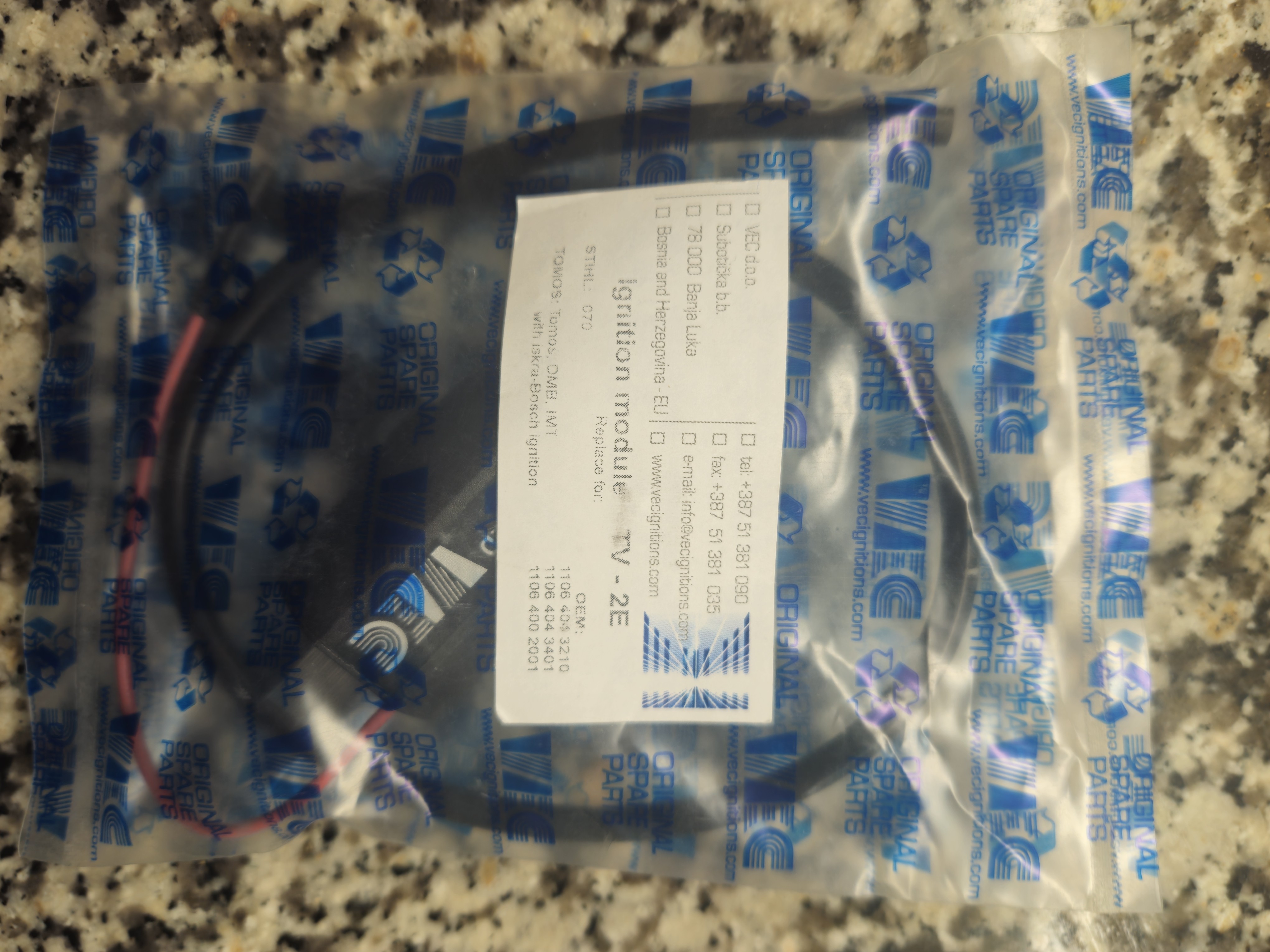

VEC Zündung finde ich sehr gut. Habe auch bei meinem 503 eine verbaut. Habe noch eine TV - 2E neu und original verpackt, falls du Interesse hast.

Was würde mich diese bei Dir kosten?

Sind Fr. 100.- inklusive Porto i. O.? Überweisung mit TWINT
