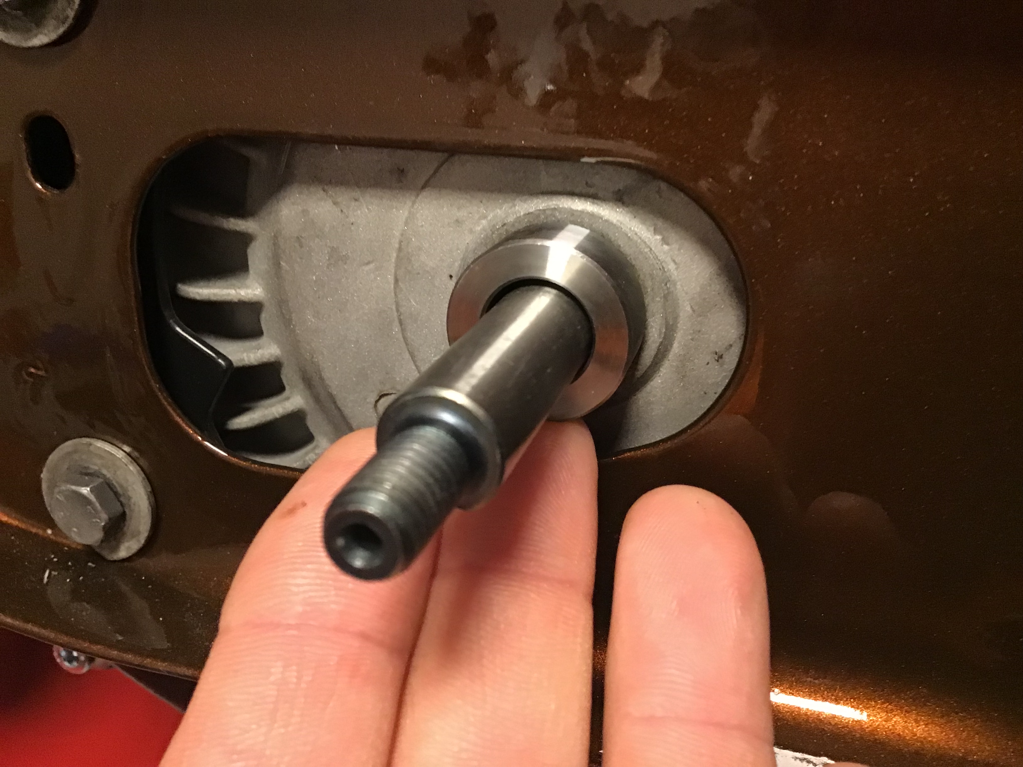

Hallo zämä
Kurze Frage zu dem Einbau einer Vario vorne.
Ich baue eine Ciao auf welche ich mit Vario fahren will.
Ich stehe einbisschen auf dem Schlauch zur Zeit.

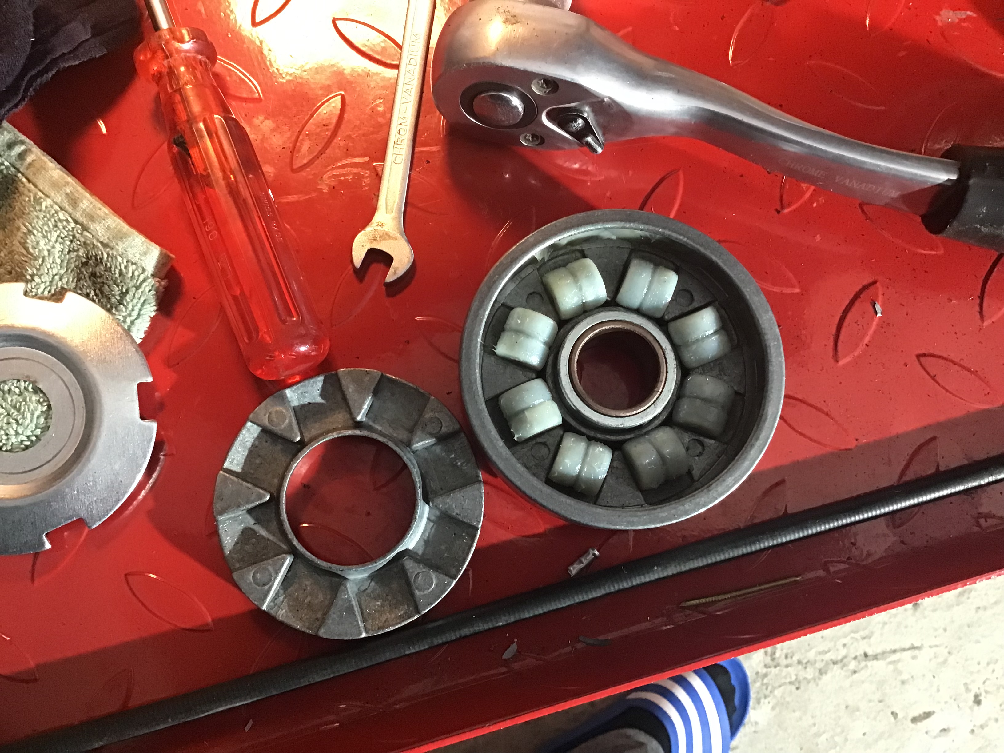

Muss diese Hülse auf dem Foto Spiel haben auf der Kurbelwelle?
Ich habe ca. 1mm spiel.
Danke für die Info

Beitrag von Töfflibastler »
Hallo Phil, das sollte normal sein. Hatte meine auf jeden Fall auch und auf Explosionszeichnungen habe ich auch nichts fehlendes gefunden

Beitrag von Amir »
Ist normal...

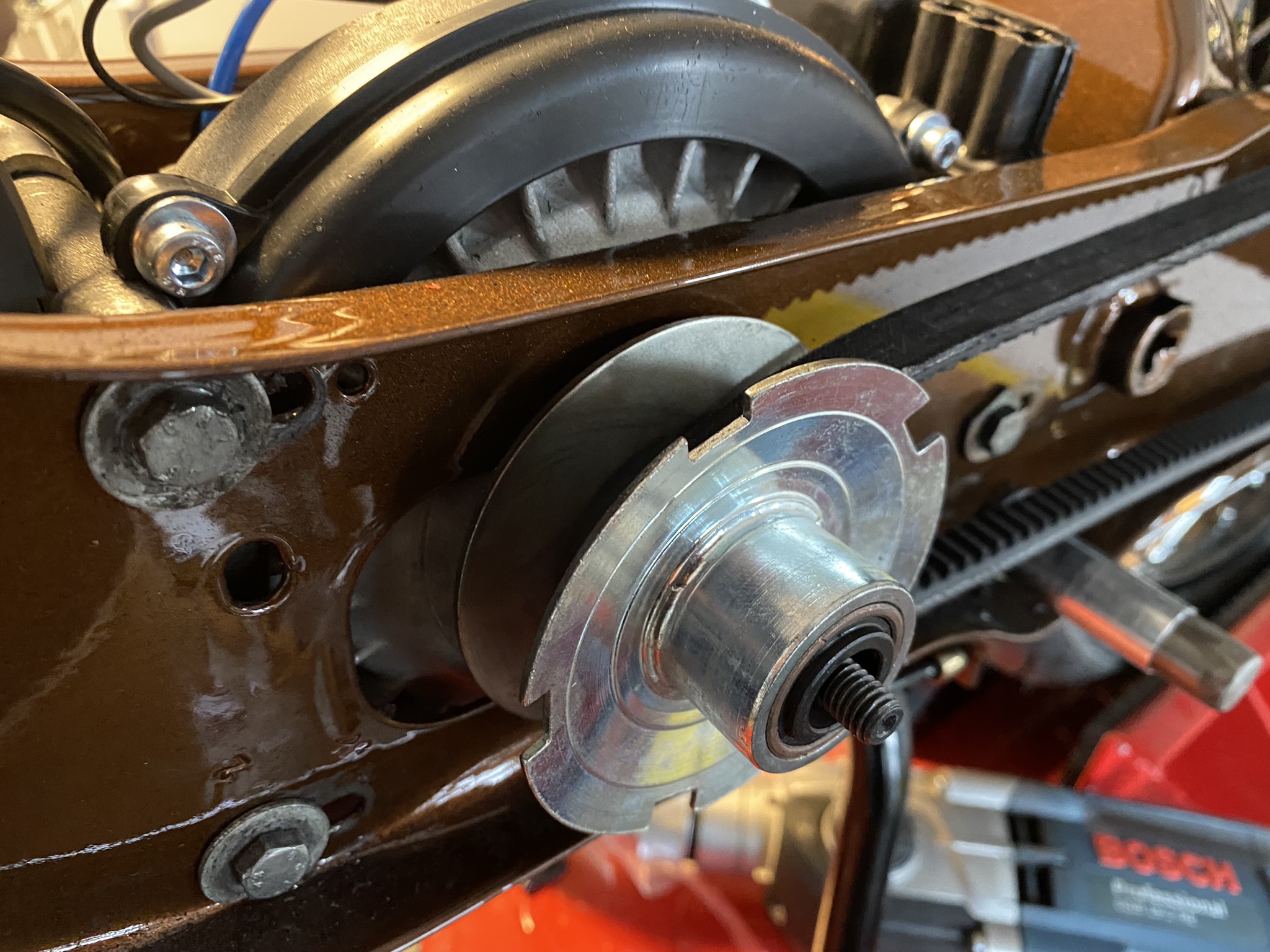

Hallo zämä.
Ich einen neuen Variomat hinten gekauft.

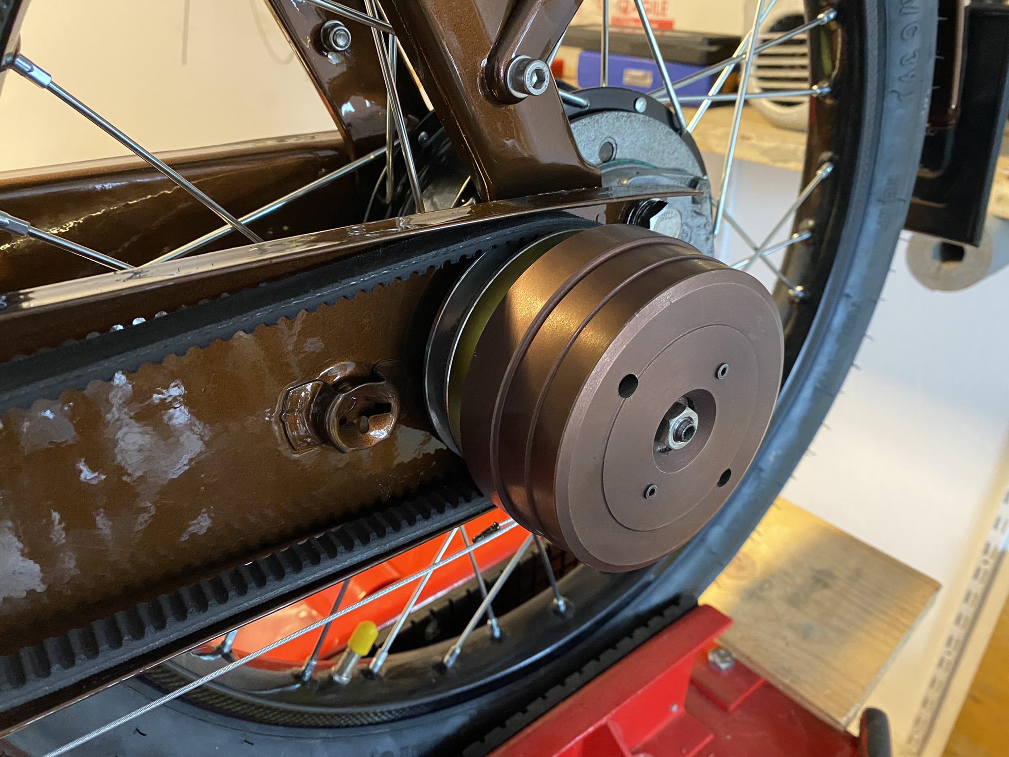

Ich habe gelesen das manchmal die „Backen“ verkehrt rum eingebaut sind.
Sind meine jetzt richtig so?
Danke und Gruss

Re: Variomatik Ciao Fragen
Beitrag von mofa84 »
Ja die Starterbacken scheinen korrekt im Wandler zu sein. Merkst du übrigens sehr schnell wenn sie falsch rum drin sind, dann greifen sie nicht.

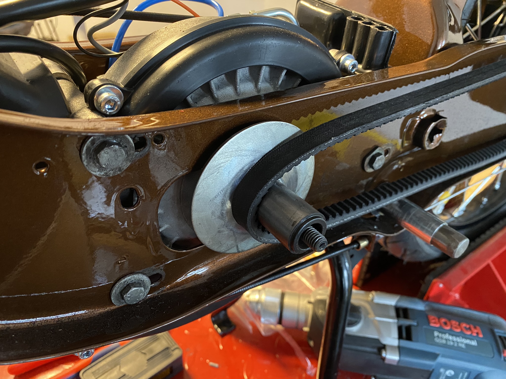

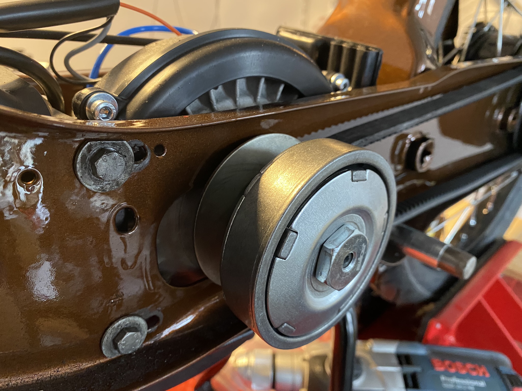

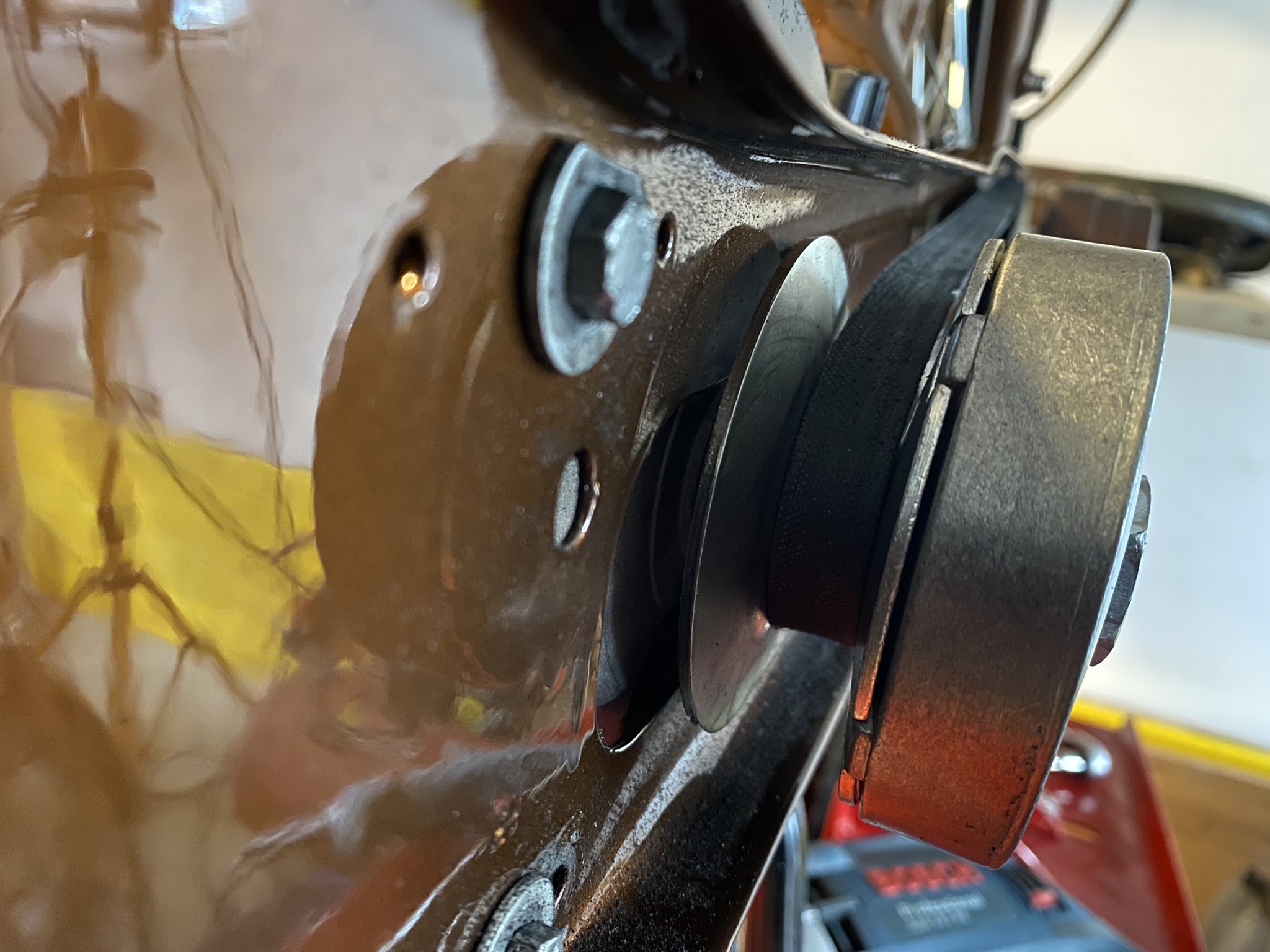

Hallo zämä.
Ich bräuchte noch eure Hilfe.
Ich habe mein Ciao auf Vario umgebaut und heute das erste mal auf dem Bock gestartet.
Ich bin mir nicht sicher ob das richtig ist.
Beim Gasgeben bewegen sich die Riemenscheiben nicht.
Hinten habe ich die Scheiben auf 94mm abgedreht und ein 95mm Keilriemen montiert.
Beim vorderen Teil sehe ich nicht wie sich die Scheiben bewegen sollen da man das Paket ja mit einer Schraube zusammenzieht.
Könnt ihr mir Anhand der Fotos weiterhelfen…
Danke
Die 100er Scheibe ist zu gross für das Ciao, dort kommt eine 90er drauf und ein kürzerer Riemen.
Beitrag von vectrex »
Mach mal Bilder wie Du die Rollen im Variator vorne eingelegt hast. Wahrscheinlich liegt dort der Hund begraben ...

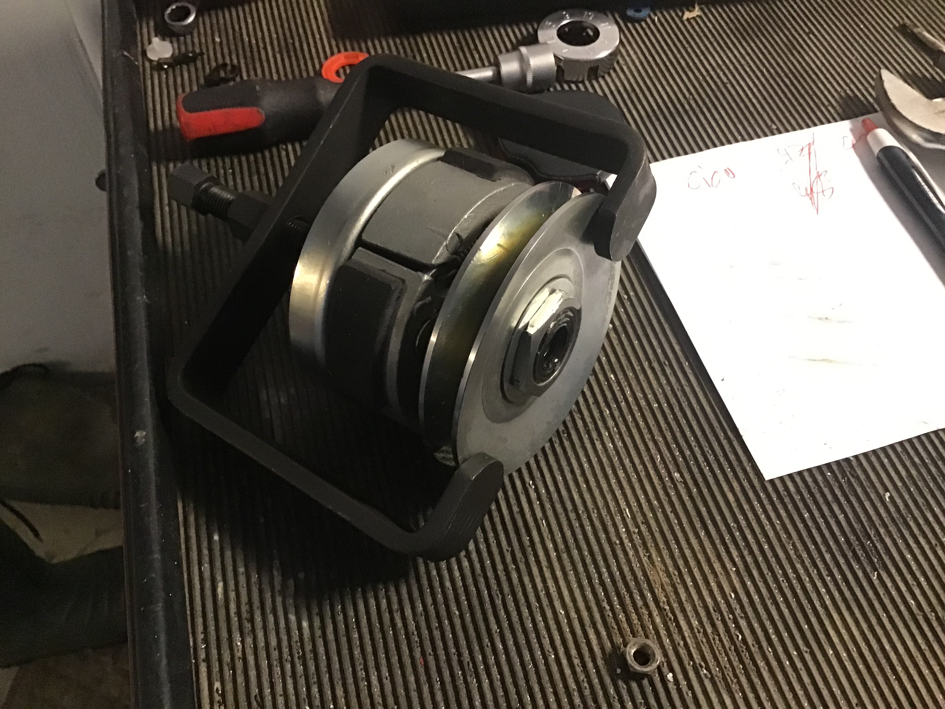

Beitrag von Phil74 »
Morgen.
Wie geschrieben, habe ich die hinteren Scheiben auf 94mm abgedreht da der Vario gar nicht in den Rahmen passt,
Riemen habe ich schon den kurzen von Hübi montiert. Länge 95mm
Im Anhang ein Foto der Rollen. Habe hinten auch mit der Malossi Feder und auch mit der Originalen versucht. Kein unterschied
vectrex
Beiträge: 18
Registriert: Do 4. Mär 2021, 12:44
Wohnort: Baselland
Merkwürdig. Kannst Du denn die Riemenscheibe am Wandler von Hand gegen den Widerstand der Druckfeder Richtung Kupplungsglocke ziehen? Will heissen, ist da alles gängig?
Zur Funktionsweise des Variators: Die Rollen bewegen sich durch die Zentrifugalkraft nach aussen. Durch die schrägen Rollenlaufbahnen wird dadurch die äussere Riemenscheibe zunehmend nach innen gedrückt je höher die Geschwindigkeit bzw. die Drehzahl wird ...

Ja die hinteren Scheiben kann ich mit beiden Händen bewegen, habs extra nochmal ausgebaut…..

Den Variator bzw. dessen kontinuierliche Verstellung kannst Du in dem Sinne nicht im ausgebauten Zustand testen, da er ja wie gesagt nach dem Zentrifugalprinzip arbeitet.
Du kannst versuchen, den ausgebauten Variator horizontal vor Dir auf der Werkbank zusammenzuhalten. Einmal mit den Rollen ganz innen und einmal entsprechend ganz aussen auf der Laufbahn. Dann wirst Du selber sehen, dass sich die Position der inneren Riemenscheibe entsprechend verändert.
Beitrag von Amir »
Täuscht es, oder hat der Riemen null Spannung drauf ? Beim Wandler hinten solltest du nur die innere Scheibe bewegen können. Ein weiteres Problem sehe ich noch bei den Seitenschützern, falls du noch die alten Originalen wieder verwenden möchtest. Ich glaube nicht das du hinten genug Platz hast für den Wandler. Die neuen Seitenschützer brings du auf den alten Rahmen leider nicht einfach so drauf.

So , jetzt funzt der Vario. Vermutlich war eine Rolle nicht sauber in der Bahn. Es ist ein 95mm Riemen verbaut. Spannung sollte gut sein. Die erst Fahrt fehlt noch. Leider dreht der Motor noch nicht so hoch wie er sollte, mal schauen wie er geht…. Könnte das am Vario Antrieb liegen…
Ich hoffe doch das der Wandler unter die Abdeckung passt,,, ich bekomme die alten passenden Abdeckungen leider erst im Januar…..
