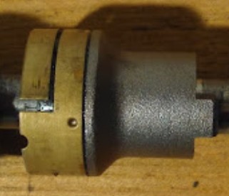

Ich hatte mal einen Rücktritt, bei dem das Messingteil links nicht mehr fix mit dem Stahleil der Kupplungsbüchse verbunden war.
Wenn ich mich recht erinnere, hatte ich das selbe Phänomen wie du es hast.
Prüf doch mal, ob du das Messingteil drehen kannst oder obe es fix verbunden ist, wie es sein soll.

Das mit der Messingbuchse schaue ich mal nach, vielen Dank.
