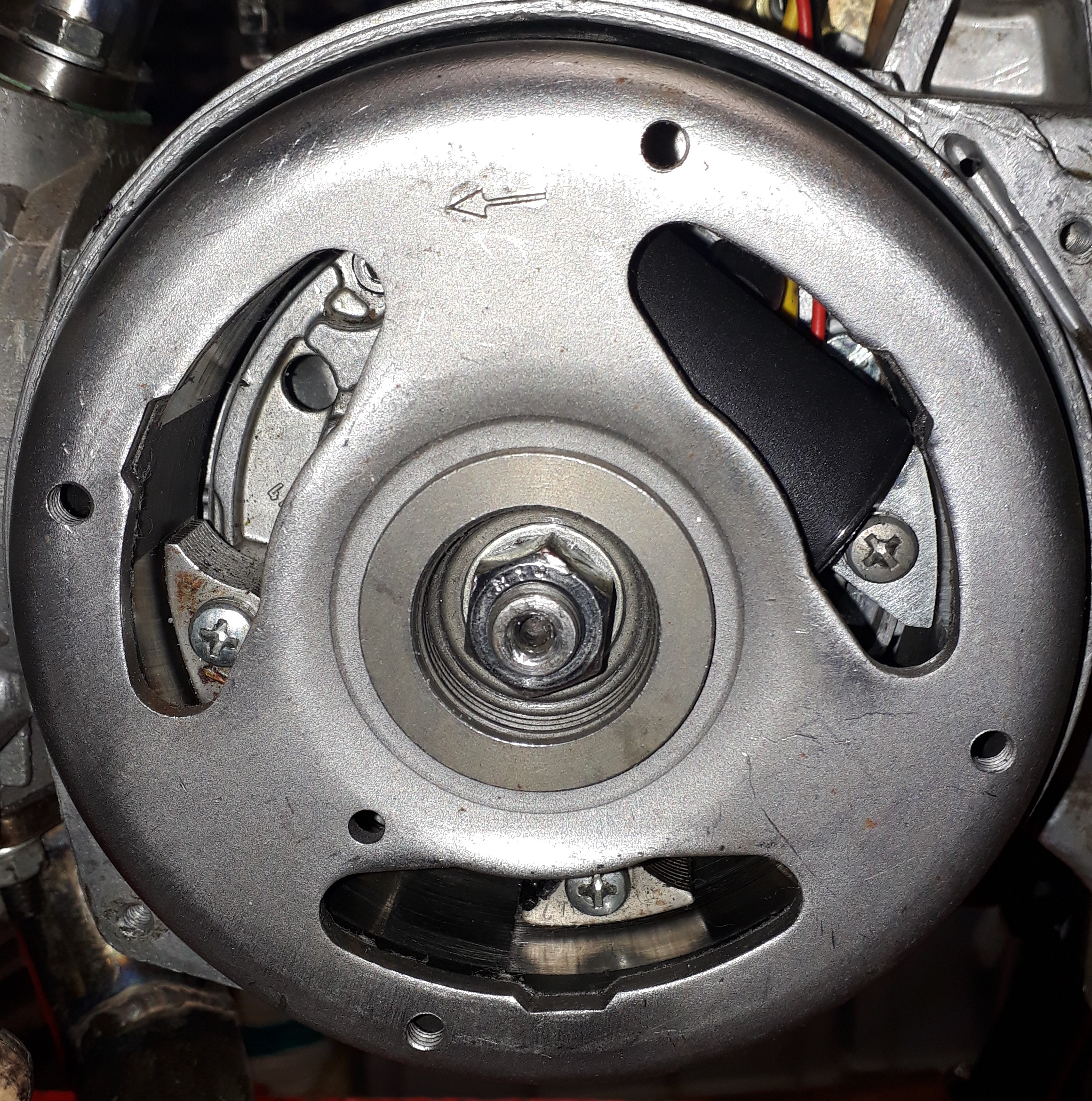

Wie beschrieben gemäss Installationsanleitung montiert: Installationsanleitung
Und wann Zündets? Irgendwann einen halben Kilometer vor OT.
Hier die Messung:
Damit ist ein Motorschaden vorprogrammiert. :thumbdown
Bei höherer Drehzahl wanderte der ZZP zwar etwas mehr nach Links Richtung OT, aber dennoch weit, weit weg von den angestrebten 1mm v.OT.
Geschätzt iw. 3mm?!?

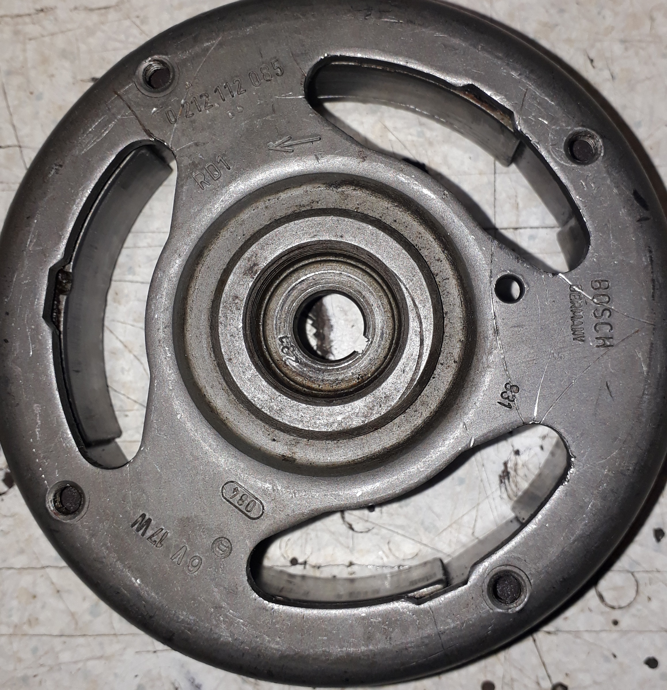

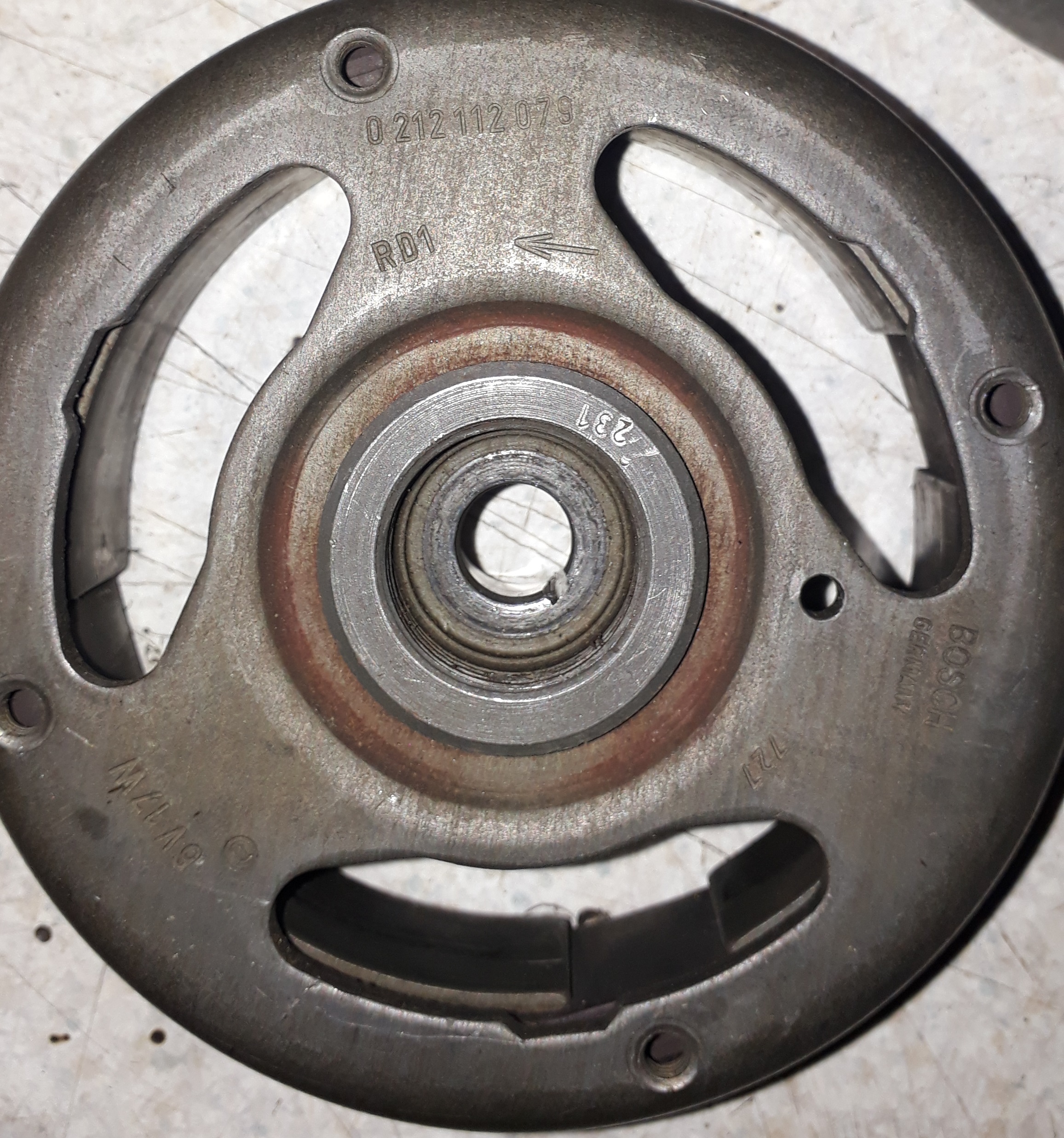

Verwendet habe ich die Originalpolräder von Bosch.
0.212.112.085
Spoiler für Bosch 0.212.112.085:
0.212.112.079
Spoiler für =Bosch 0.212.112.079:
...wo der Unterschied liegt weiss ich nicht, beide sind für linksdrehende Motoren, mit UB Zündung.

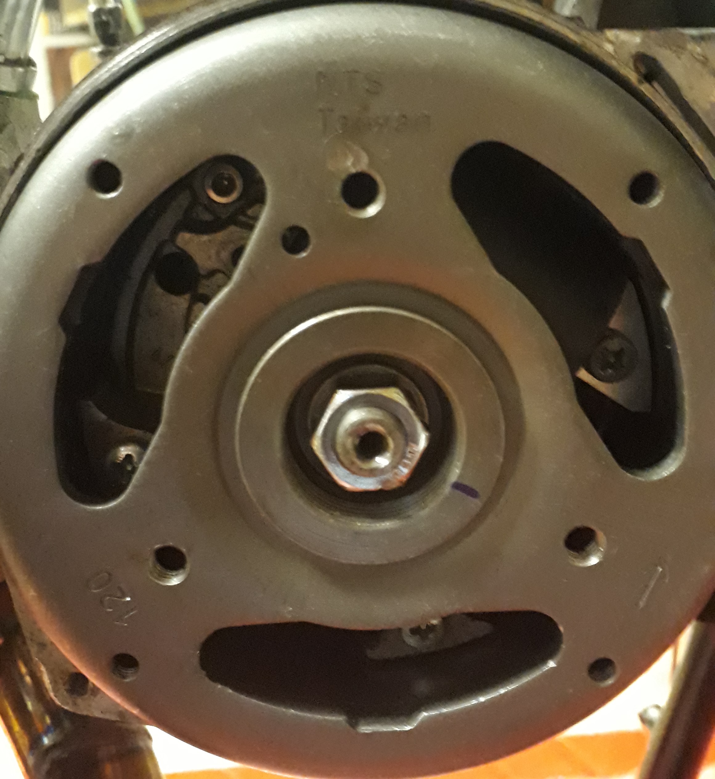

aber dann, mit der Polrad aus dem Zündungsset für kontaktlose Motoren sah es anders aus. :D
Spoiler für NTS:
(Aus diesem Set: "Zündung Modell Bosch 12 Volt Linksumdrehend Elektronisch CDI mit Polrad"
:arrow: Damit war der ZZP bei etwa 1mm... weiter bin ich gestern nicht mehr gekommen.
