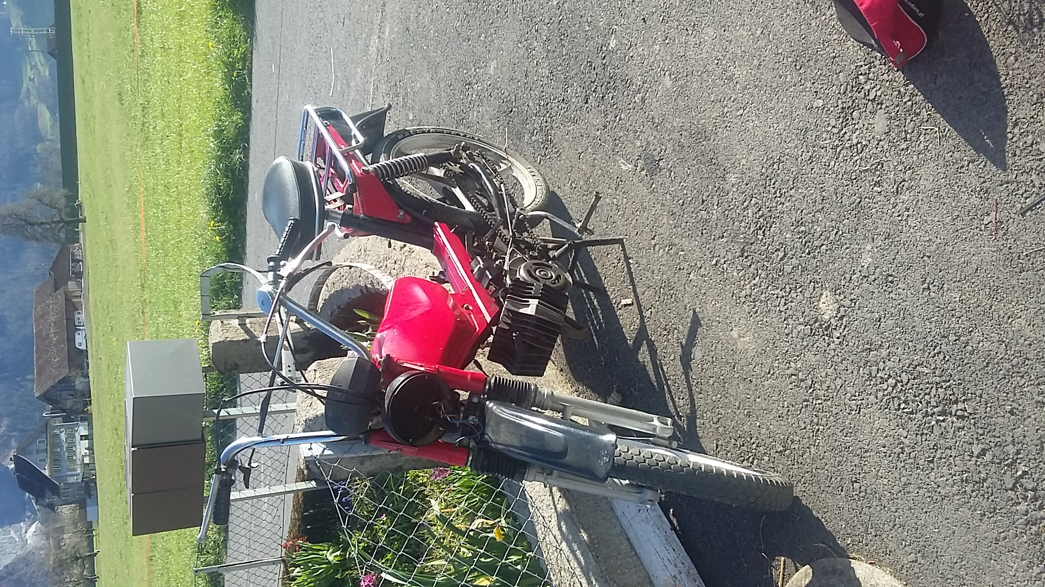

Spass projekt
Spass projekt
Hallo :hi:
Hat jemand Erfahrung mit tuning von adv zilindern
Ich habe vor ein cross (spassmofa) daraus zu machen mit viel kraft und dafür nur original teile zu optimieren. habe mich schon ein bischen ins tuning eingelesen.
Und ja ich weis das der adv nicht zu gebrauchen ist, aber spass muss sein.
Für etwas hat der vater auch einen Bauernhof :D oder nicht?
Was ich bis jetzt vor habe:
Ori 10mm vergasser aufbohren
Auspuf ausräumen und selbst gebrutzleter krümer dran machen
Kolbenfenster
Porten
Steuerzeiten, hab keine ahnung welche ich für gute kraft brauche. :hilfe

Töfli buäb hat geschrieben: Mi 7. Apr 2021, 16:09 20210404_173705.jpgHallo :hi:
Kolbenfenster
Porten
Vergaser aufbohren würde ich dir bei diesem nicht empfehlen. der hat viele querkanäle und hokuspokus. da wärst du mit einem alternativen vergaser besser bedient. dein vater hat sicher noch altes plunder in ner scheune stehen... nimm igend ein rasenmäher vergaser und schweiss dir irgend ein passenden ansaugstutzen (Y)
tuning... naja... sicher mal alles grösser... hahaha, im forum findest du viel dazu (Y)

Was ich häte wäre eine Jonsered Motorsäge ich könnte den vergaser von dieser nehmen müsste aber ein adapter pasteln.
Ich komme höchst warscheinlich am Wochenende wider zum schrauben. Ich messe dan die steuerzeiten (was ist der durchmesser des polrads?) und mach noch eine portmap.
