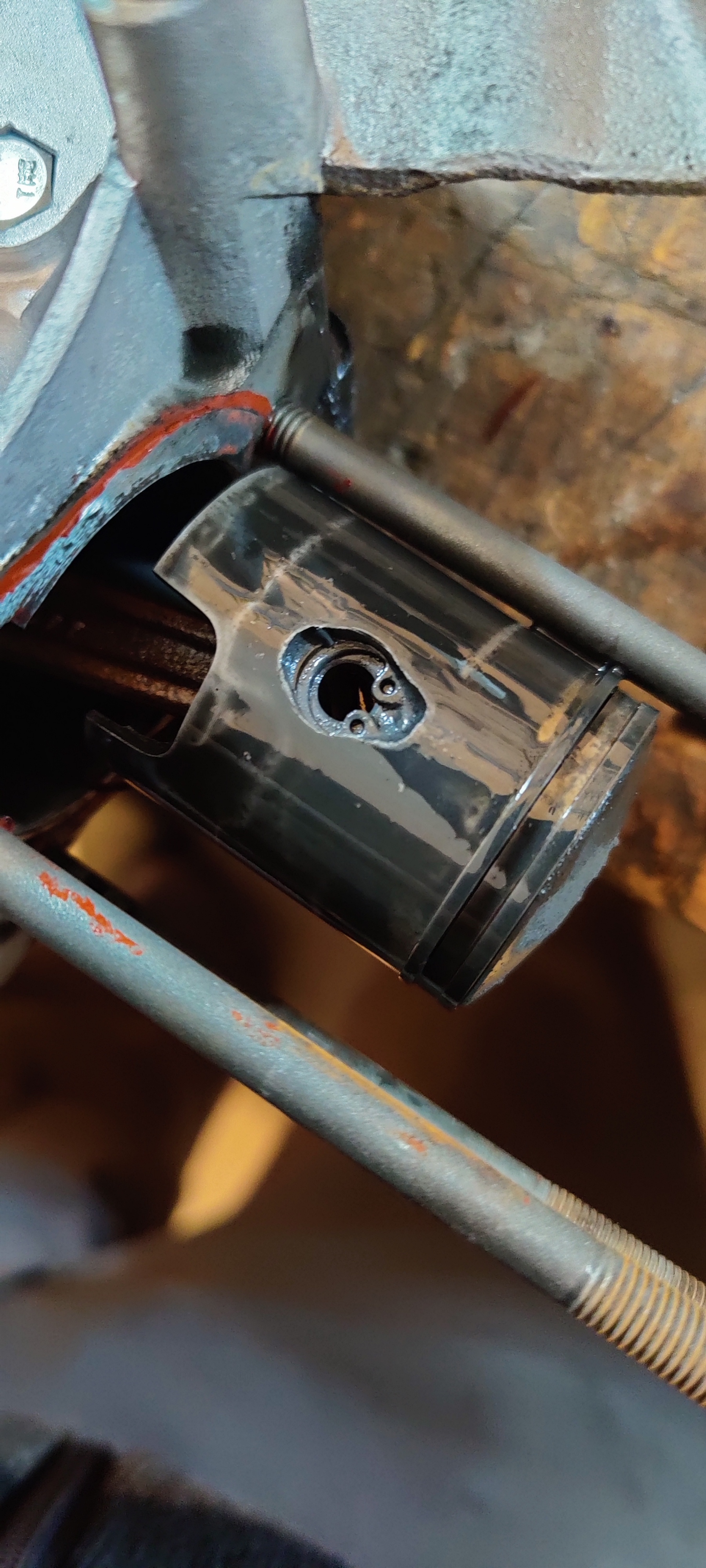

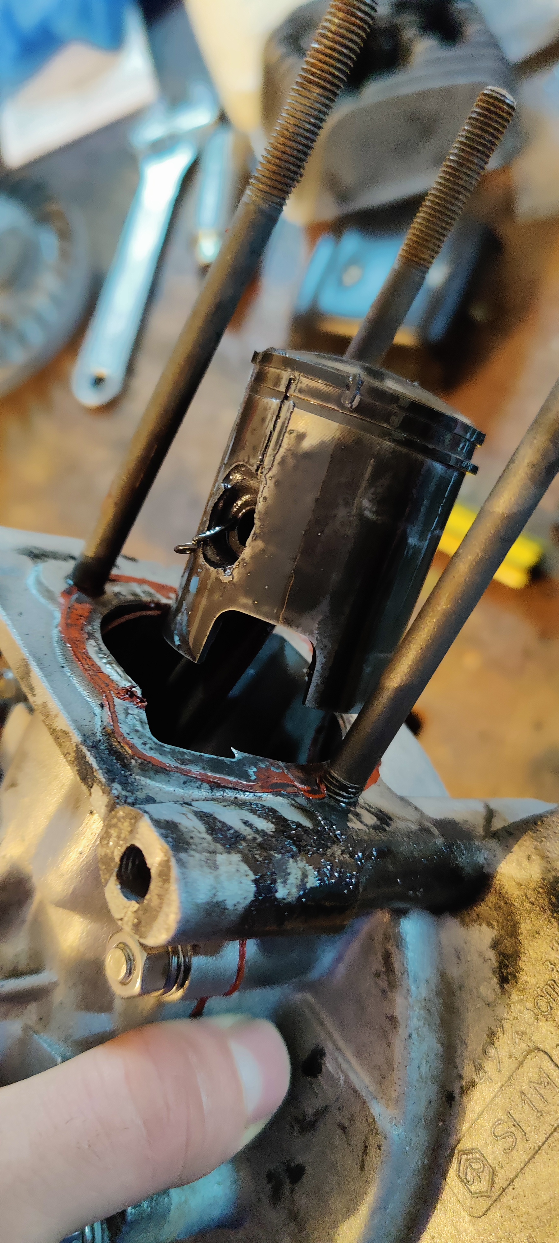

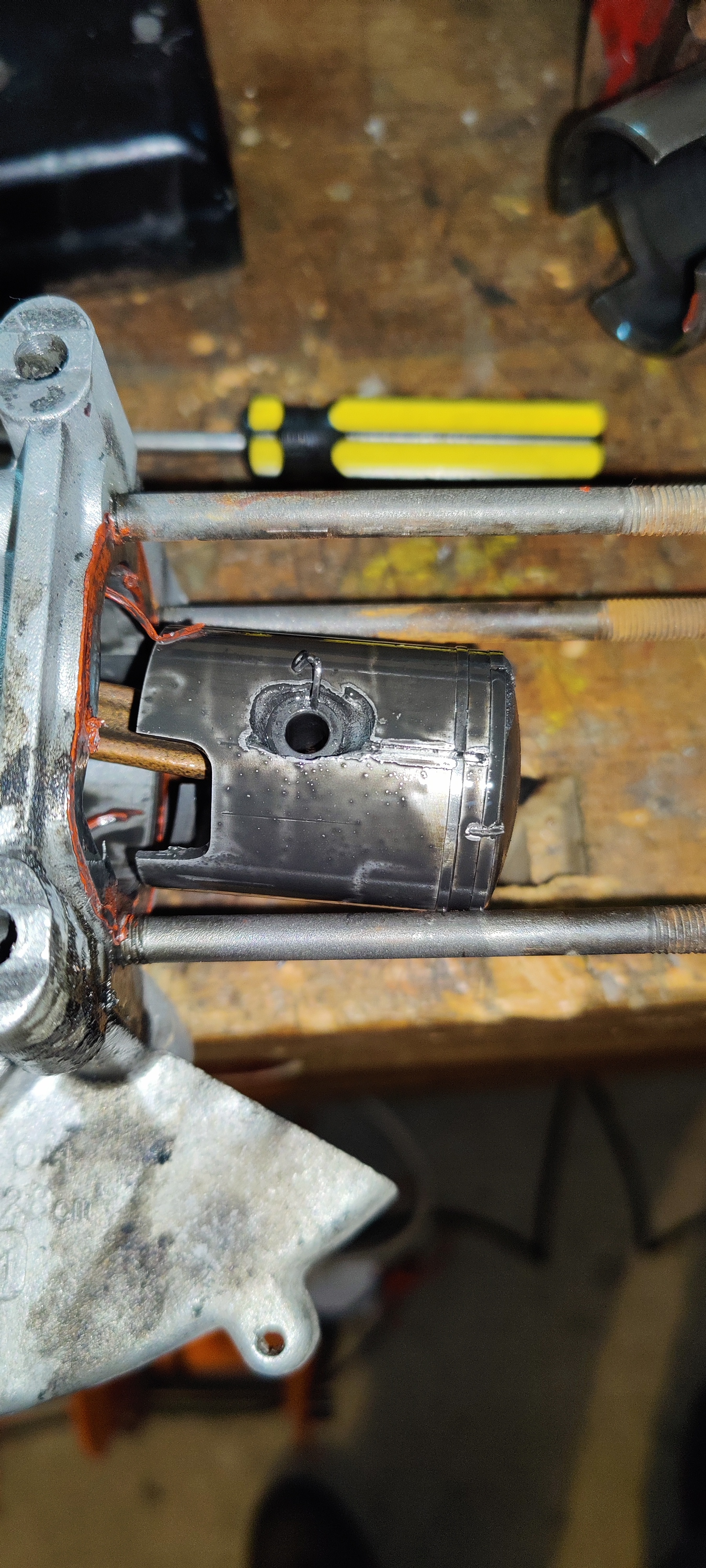

Ich hab vor kurzem meinen Ciao Motor revidieren lassen. Wir verbauten wieder den alten Zylinder mit Kolben.. Nun stellte ich fest das dieser zwischendurch klemmt.. Naja kein Wunder.. Wie ihr auf den Bildern sieht ist die eine Sicherung weg.. Beide Kolbenaugen bröckeln scheinbar, da der Mech schwört nichts dran gefeilt zu haben. Wer hatte auch schon mal so was erlebt und woher kommt dieser Schaden?

Scheint nicht so aus, sah gerade ein Bild aus der Galerie von dem Kolben vor der Revision. Da waren normale Klammern drin wie bei Puch..
Er hatte die Idee mit der Paste damit der Zylinder noch weiter runter kommt für mehr Verdichtung..
Das es so viel Öl hat? Schau dir den Kolben an der Motor lief warscheinlich doch noch so eine Zeit 1-2h :lol:

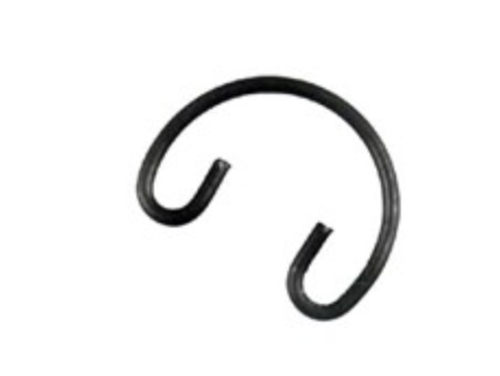

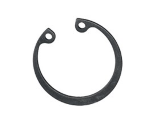

Übrigens: die folgenden Sicherungen werden meistens bei neuen Kits mitgegeben, sogar bei Rennsätzen:
Screenshot 2021-03-21 at 21.53.50.png (51.75 KiB) 1835 mal betrachtet
Ich habe den defekten Kolben und Zylinder mit einem Kit der Marke DR ersetzt und frage mich gerade ob ich nicht besser noch die von Piaggio original verwendeten Sicherungen bestellen und ersetzen soll.
Screenshot 2021-03-21 at 21.58.09.png (83.14 KiB) 1835 mal betrachtet

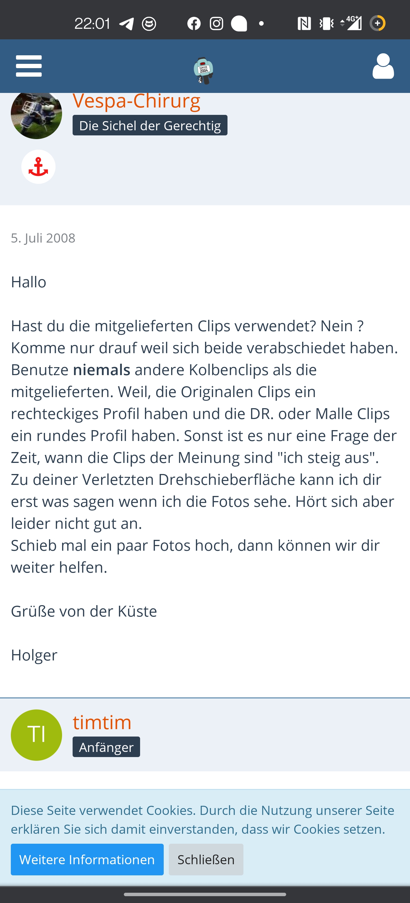

So eben wurde ich noch in einem anderen Forum fündig, ging dort um eine Vespa PX.. Einer bestätigt das was Gluglug sagt. Mann solle nie andere Chlips einbauen als die welche von Werk an dabei sind da die Nut dafür nicht gemacht ist von runden, plötzlich auf Eckige zu wechseln 🙄 ich werde gleich den Screenshot einfügen

Hier :-)
