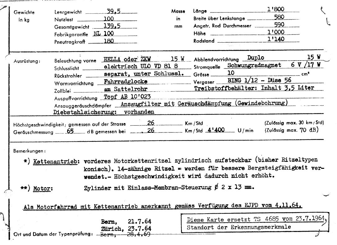

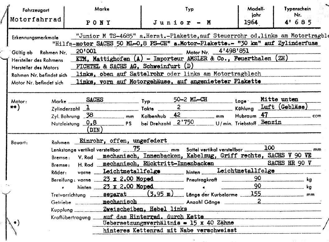

Typenschein: 4685
Rahmen Hersteller: Pony
Mofa Bezeichnung: Junior M
Motortyp: 502 HG
Motoren Hersteller: Sachs
Getriebe: 2 Gang Handgeschalten
Kühlung: Gebläsegekühlt
4685 Pony Junior - M
