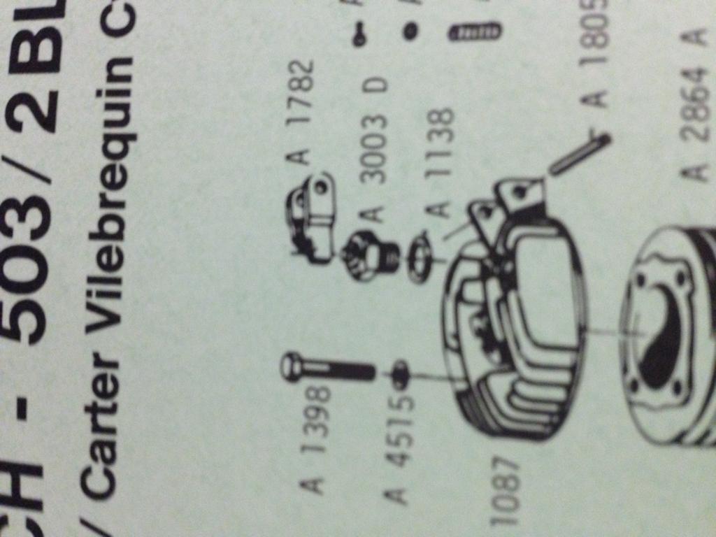

Ich wollte ein Sachs 503 reparieren, welches kein Dekompressorhebel und kein Dekompressorkabel mehr hat. Ich vestehe aber nmdas Prinzip des Dekompressors nicht. Die Teile die ich habe sehen so aus, wie es in der Explosionszeichnung ist. Also das Ventil und dieser Hebel der am Zylinder angebracht ist.
Aber wie schliesse ich das Kabel an diesem Hebel an, damit er aud das Ventil drück, wenn ich den Dekompressor betätige? Bei meinem 502 was das ein anderes Prinzip...

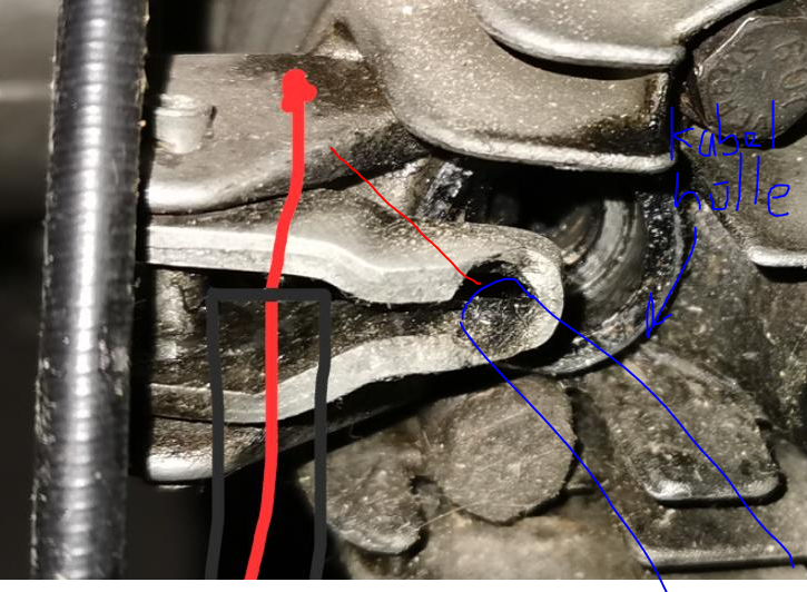

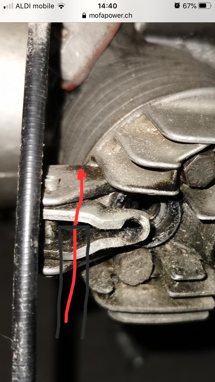

Du brauchst ein Kabel (rot) mit brinenförmigem Nippel, das fädelst du von unten in den Zylinderkopf ein und durch den Beweglichen hebel der auf das Ventil drückt.
Die Kabelhülleendet (schwarz) endet im Hebel und ist dort abgestützt.

Re: Dekompressor Sachs 503
das schwarze ist die position, wo du das kabel durchführst, zum unten einhägen, die Position in fertig Montiertem Zustand ist die Blaue ;)
