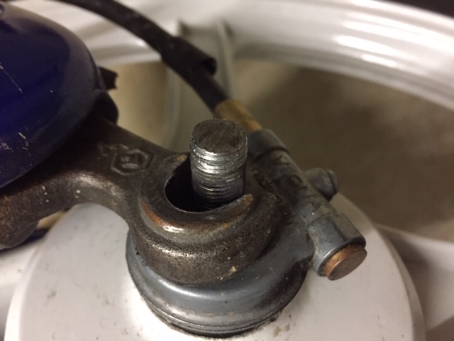

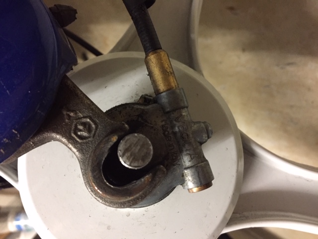

Habe heute mit Schrecken festgestellt, dass ich da bei meinem Vorderrad wohl etwas verloren habe :surprised: :oops: :shock:
Kann mir jemand sagen, was hier fehlt... brauchts da einfach eine Unterlagsscheibe und eine Radmutter? Hab versucht eine anzubringen, das geht aber so streng, dass ich mir nicht sicher war, ob das wirklich richtig ist.

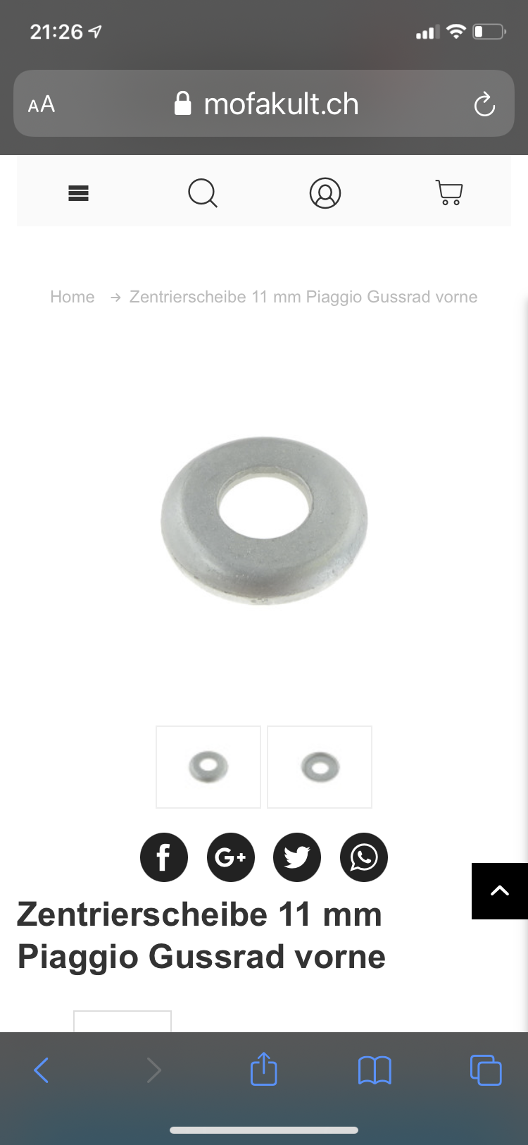

Da fehlt die Zentrierscheibe..
Das Gewinde sieht aber auch nicht toll aus.. kann man aber nachschneiden

Super vielen Dank! D.h. Nur diese Scheibe oder kommt darüber auch noch eine Radmutter oder? Das sind wieder Fragen :oops: ... aber ich hasse diese Schrauberei so was von und im Moment habe ich täglich ein anderes Problem :cry: und kaum ist ein Mangel behoben, folgt schon der nächste...
Warum fällt denn die einfach so weg :x :shock: ... sollte doch auch nicht passieren :confused:
Lolo
Beiträge: 781
Wohnort: Chur
Re: Vorderrad Ciao - was fehlt??
Beitrag von Lolo »
Ja da kommt dann noch eine Radmutter..
die scheibe kann nicht wegfallen wenn eine Radmutter dran war.. was ich jetzt mal annehme

Mir ist einfach nicht logisch... weshalb sich so eine Radmutter löst... ist doch unglaublich gefährlich, wenn mans nicht sofort merkt... :oops:
Aber was solls, werde morgen zum dritten Mal diese Woche zum Mech fahren und mir die Sachen besorgen.
Vielen Dank lolo!

Lass doch gleich beim Mech die richtig anziehen. (der hat auch ein Drehmoment schlüssel das er sicher ist das sie genug fest sitzt) evt. Muss er das Gewinde sauber nachschneiden sieht nicht mer toll aus! Und wenn du schon da bist lass die andern Radschrauben auch gleich kont. Ist echt saugefährlich wenn du die verlierst!
Wahrscheinlich sind sie nicht richtig satt angezogen

Mofa ist jetzt beim Mech, Gewinde wird nachgeschnitten und alles wieder fixiert... hoffe, hab dann mal etwas Ruhe in der Werkstatt :roll:
