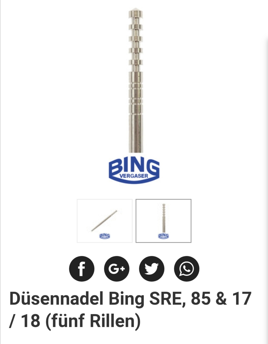

Also als erstes: Mein Töffli lief plötlich nur noch Vollgas. Also hab ich den Vergaser (Bing 18) demontiert und dabei gesehen dass es die Düsennadel verbogen hat. Kann mir jemand sagen wie das passieren kann? Zum zweiten Punkt: Als ich mir eine neue bestellen wollte hab ich gesehen dass es die in verschiedenen Ausführungen gibt. An der Nadel hats ja so 4 Kerben (oder auch 5 je nach Modell...) an welchem man die kleine Tellerfeder einhängen kann und darunter eine kleine Rille bei welcher ich keine Ahnung habe wozu die gut ist. Und jetzt hab ich eben gesehen dass es auch Nadeln gibt mit bis zu 5 dieser kleinen Rillen. Kann mir bitte jemand erklären wozu diese Rillen gut sind, bzw worauf ich genau achten muss beim bestellen der neuen Nadel?

Danke für den Link! Bringt mich auf jeden Fall schonmal weiter. Nur auf die Frage bzgl der Rillen in der Nadel hab ich auch dort keine Antwort gefunden. Man hat ja nur ein Plättchen welches man dort einhängt, weshalb hat es dann zwei verschieden "Arten" von Rillen?
Zum besseren Verständnis: Ich rede von diesem Teil hier: https://www.mofakult.ch/dusennadel-bing ... unf-rillen

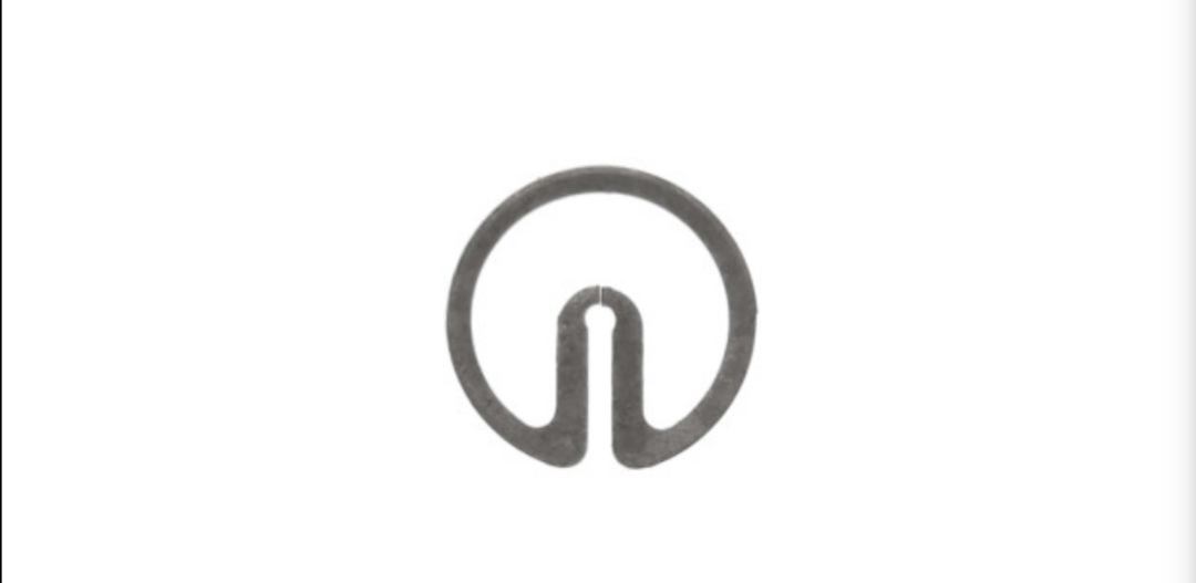

Und dass die Tellerfeder
Durch einstossen und einrasten kannst du die Feder auf unterschiedlicher Höhe platzieren und so das Gemisch fetter oder magerer abstimmen.

Ich hab hier mal die Rillen farblich markiert. Nach meinem Wissen muss ich die Tellerfeder in den Rot markierten Rillen einhängen um das Gemisch fetter oder magerer einzustellen. Aber wozu sind die Blau markierten Rillen?

Vielleicht eine Art Codierung.
Re: Düsennadel
Früher wurden die Düsennadeln mit einem Code bezeichnet; heute mit Rillen. Es bezeichnet die Dicke (oder auch die Steigung) der Spitze der Nadel. Genauer kann ich es dir nicht sagen. Weiss jemand hier genau Bescheid?
