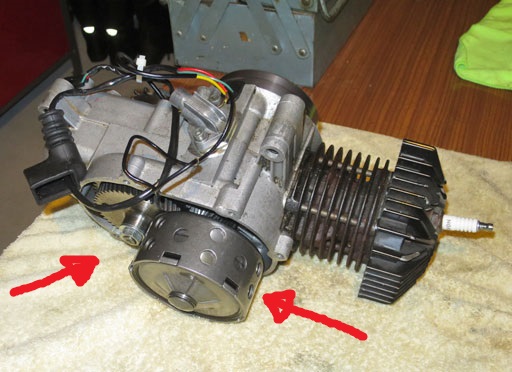

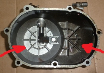

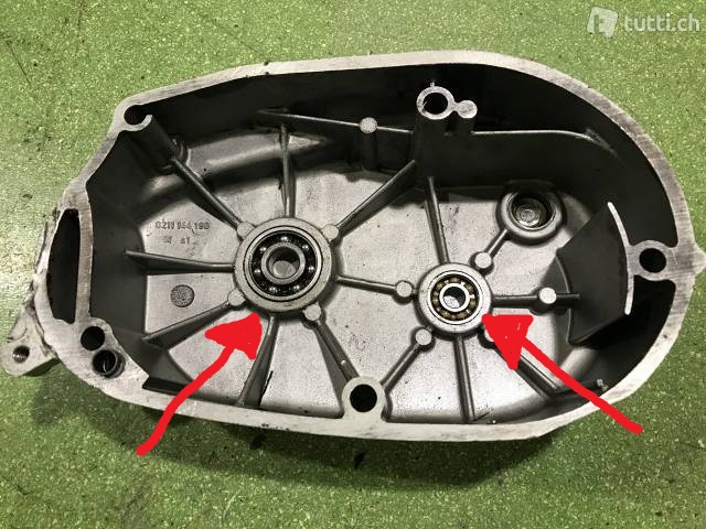

Kleine Bild Erklärung warum die 512/521 Beta Motoren nicht für gröberes Tunen geeignet sind.
Beachte die roten Pfeile der beiden Getriebedeckeln.
Wir sehen das der Beta Motoren Deckel keine Lager im Getriebedeckel haben.
Dadurch bekommt die Kupplung bei grösserer Drehzahl mehr Unwucht.Weil die Kurbelwelle/Getriebewelle keine Abstützung hat.
Meine Empfehlung ist:Kauf dir ein Sito Auspuff.Der bring er etwa 40Km/h auf den Tacho.

Vielen Dank für die schnelle und umfangreiche Antwort ich weiss Bescheid! Bloss wundert mich eins: Mein Freund besitzt ein Cilo 521 und hat ebenfalls einen Rennsatz etc. drauf und fährt gut 55 km/h und hat nie Probleme. Lässt sich das Problem mit den Lagern lösen? Wie auch immer danke für den Tipp
