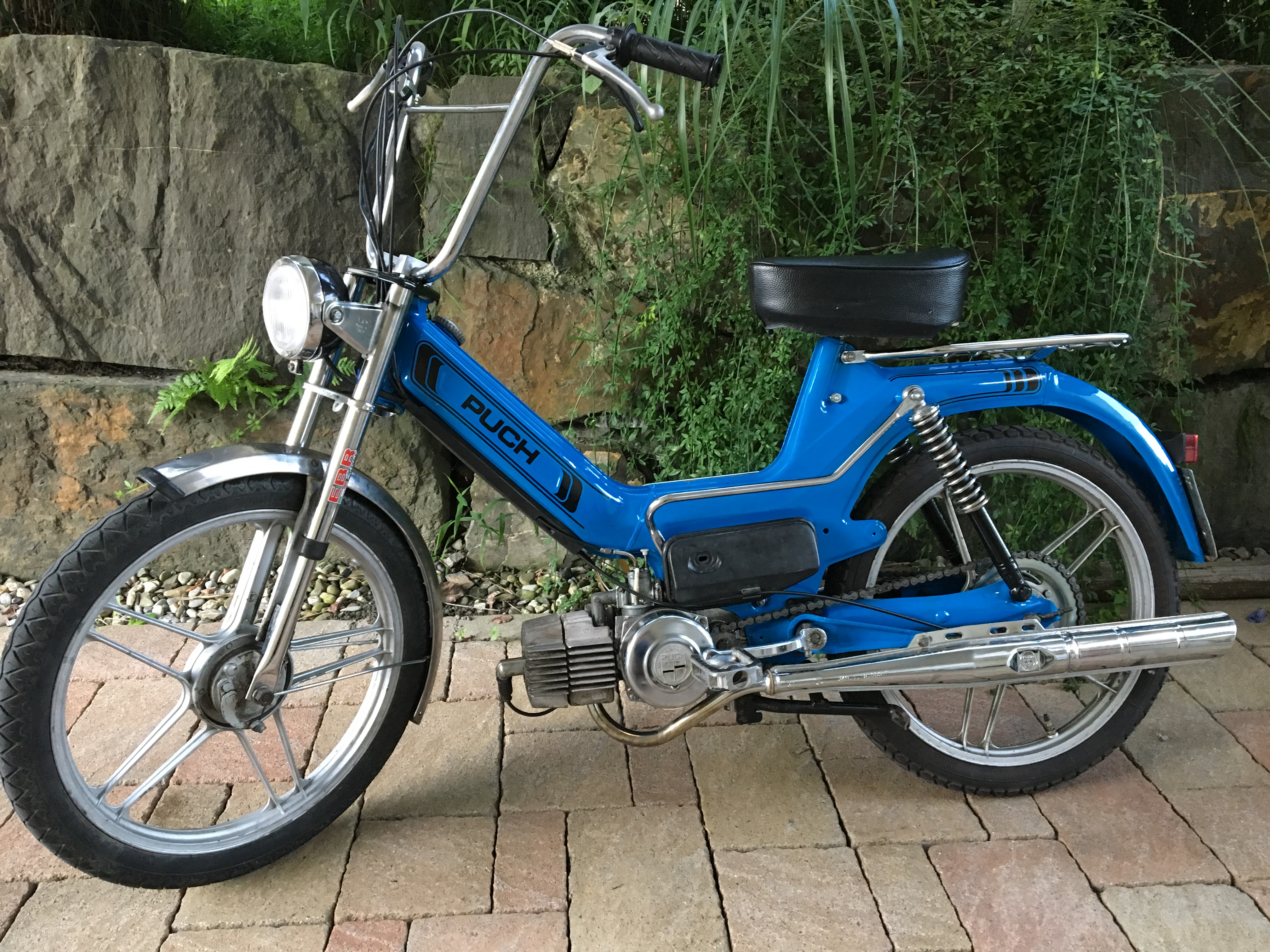

Ich habe mir ein Puch Maxi S zugelegt. Bei der ersten Probefahrt habe ich bemerkt, dass die Hinterachse ab 40 km/h extreme Vibrationen abgibt.
Ich habe nun den Rahmen auseinandergebaut und neu lackiert. Ich dachte zuerst es sei der Schwingengummi (ersetzt). Habe dann bei dem Rohr wo die Tretkurbel durch geht auf der linken Seite einen Schweisspunkt mit dem Rahmen gesetzt (hatte leichtes Spiel) Natürlich vor dem Lackieren.
Ich dachte das war es nun. Leider waren bei der Testfahrt nach dem Zusammenbau die Vibrationen weiterhin da. :hilfe
Kann es sein, dass ein Motorenlagerschaden Auswirkungen auf Vibrationen auf die Hinterachse auslösen? Oder lahme Dämpfer?
Kann mir jemand einen Tipp geben wie ich diese Vibrationen wegbringe?
Bei voller Fahrt löst es auch die Muttern von den Schrauben!!!
Vielen Dank für Eure Anregungen und Tipps!

Eventuell ist die radachse krumm? Schau mal nach

Vielen Dank für den Tip. Ich habe das Radlager gewechselt. Hätte es mir beim Zusammenbau auffallen müssen?
Wären dann die Vibrationen nicht schon bei wenig km/h spürbar?

Das findest du heraus in dem du die nabe wieder zerlegst und die achse über eine möglichst glate fläche rollen lässts, am besten glas. Solch schläge egal ob von der achse oder dem felgenring spürt man erst bei etwas höherem tempo.

Ich habe das Antriebsritzel durch ein neues mit Gummiflansch ersetzt und siehe da... keine Ausserordentlichen Vibrationen mehr!
Thread kann geschlossen werden.

Gummiflansch?
Kann es sein dass das alte Ritzel nicht rund läuft?
Oder hast du ne falsche kette?

Das alte Ritzel hatte auf der Welle Spiel (längs) und es war zu wenig breit(quer). War einfach auf alle Seiten ausgelutscht. Habe nun ein Ritzel mit Gummiauflage montiert und nun sind die Vibrationen weg. Habe die Kette nicht ersetzt.
