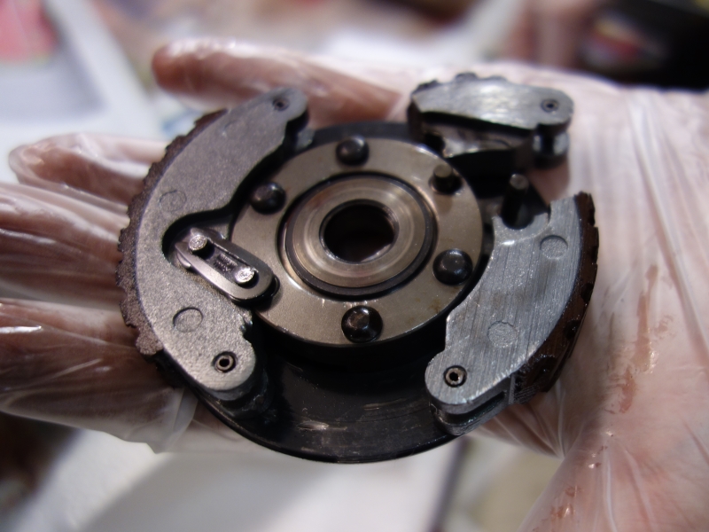

Gruezi wol, ich wollte die Kupplungsbacken wechseln, aber jetzt erinnere ich mich nicht, wie sie wieder zusammengebaut werden sollten.
Ich weiß nicht, wie ich wählen soll ...A oder B? Ich frage euch ,ob Sie wissen, welche die richtige Seite ist, und warum eine Seite ist besser als die andere.
Bild Bild
Die Kupplung dreht sich im Uhrzeigersinn und es ist eine Beta 521-Motorkupplung für Pony Cross / GTX
Ich entschuldige mich für mein übersetztes Deutsch (ich komme aus Tessin)

Ciao Flavio,
Anche tu sei un felice anno nuovo 2019 e benvenuto qui nel forum!
Ecco come si unisce il pacco della frizione. Le parti deflettenti nella direzione di rotazione.

Gruezi Babaloo danke dir für die schnelle Antwort, aber jetzt kommt ein anderes rätsel zu mir.
Hier ist eine offizielle photo von 1.Gang so wie verkauft wird
Ich weiß nicht, ob vergleichen der 1. mit der 2 Gang richtig ist, aber, beim Einlegen die 1. Gang (verkehrt herum) nehmen die Kupplungsbacken nicht die gleiche Position wie die von der 2. Gang ein, auf dein Bild.
Ist das richtig so?
Ich höffe man kann es verstehen und Vielen Dank im Voraus
Re: Pony GTX/Cross Beta 521 Kupplungsbacken wechseln
Das ist eine gute Frage.
Gemäss Werkshandbuch ist der Einbau so richtig. Aber warum der in gegn Drehrichtung läuft, das kläre ich ab und gebe Dir schnellstmöglich eine Antwort.
Jedenfalls kannst Du die Kupplung so einbauen.

Frank hat geschrieben: Di 1. Jan 2019, 22:09 Gruezi Babaloo danke dir für die schnelle Antwort, aber jetzt kommt ein anderes rätsel zu mir.
Ist das richtig so?
Hallo Flavio
Hatte auch neue Kupplungsbacken bestellt.
Bei mir waren 2 unterschiedlich stark gespannte Federn montiert.
Ich habe dann zwei gleiche Federn genommen, und seit dort hält meine Kupplung, zuvor musste ich sie alle halbe Jahre neu machen lassen...
Ob die Federn unterschiedlich stark sein müssen, oder ob das ein Fehler in der Vormontage beim Hersteller war, weiss ich nicht.

Hallo Iris, die Federn müssen alle die gleiche Spannung haben und die beiden Backen müssen auch das gleiche Gewicht haben, es ist sehr wichtig, damit die Kupplungglocke wenig möglichst vibriert und beide Kupplungsbacken verschlissen sich ähnlich
Die geringe Präzision der beiden Kupplungsglocken (1. und 2. Gang) lässt sie trotzdem leicht vibrieren, insbesondere wenn Sie den 60-cm3-Zylinder montieren.
In Bezug auf die Federn, die die Kupplungsbacken halten, gibt das zu mir:
Mit dem neune Federn und dem von mir montiert Kolben und Zylinder (60ccm), schlägt die Kupplungsbacken des 1. Gangs gegen die Kupplungsglocke und verursacht im Leerlauf des Motors ein hässliches und störendes Geräusch von Altmetall (das wegen mehr Leistung 60ccm)
Auf diesem Grund, ich ziehe es vor, die alten Federn zu montieren, sie sind robuster und halten die Kupplungsbacken auch im Leerlauf und das Geräusch von Schrott ist weg :)
Die neuen Federn sind feiner, haben weniger Haltekraft und mit dem originalen Kolben und Zylinder laufen gut.
