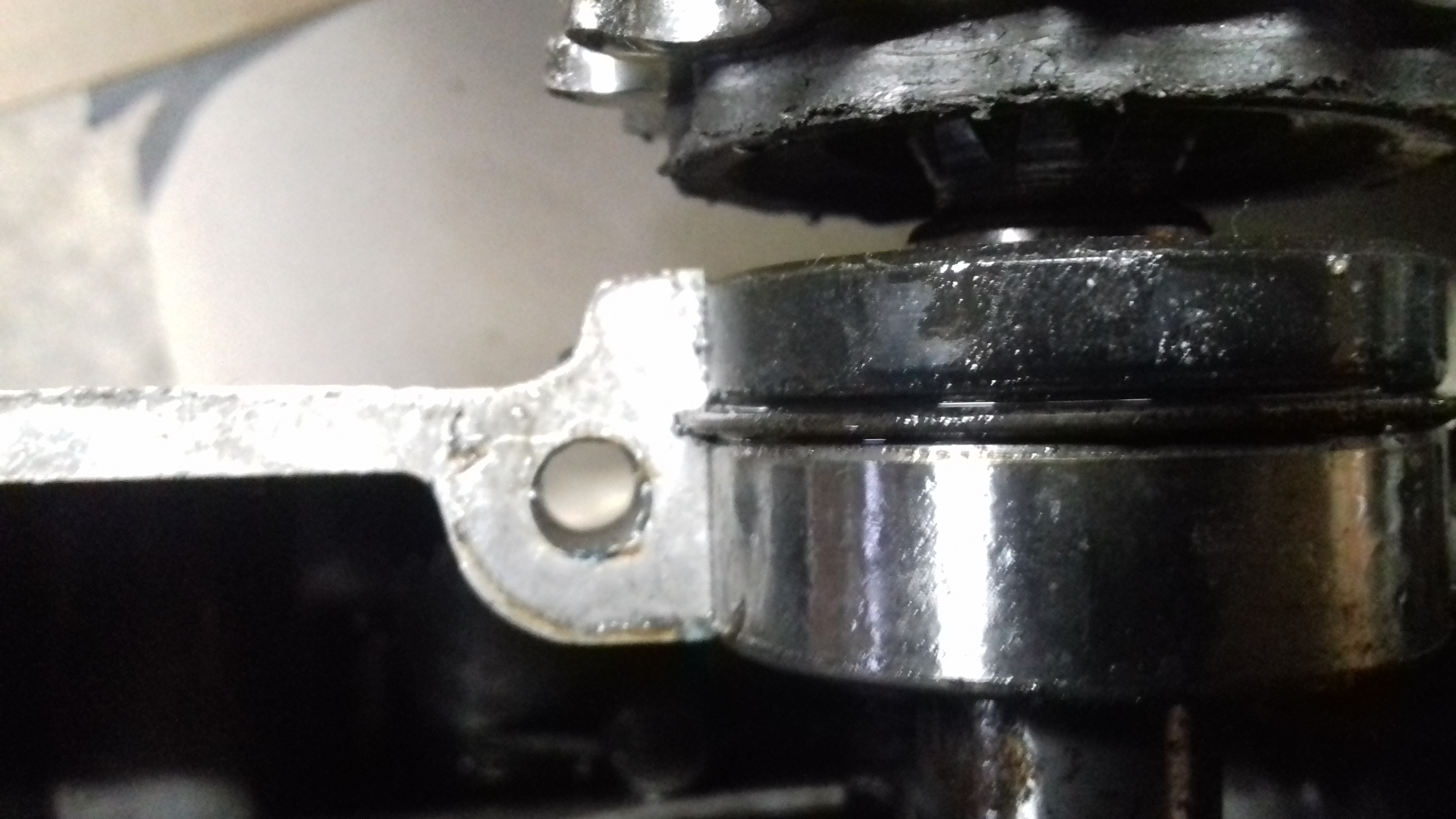

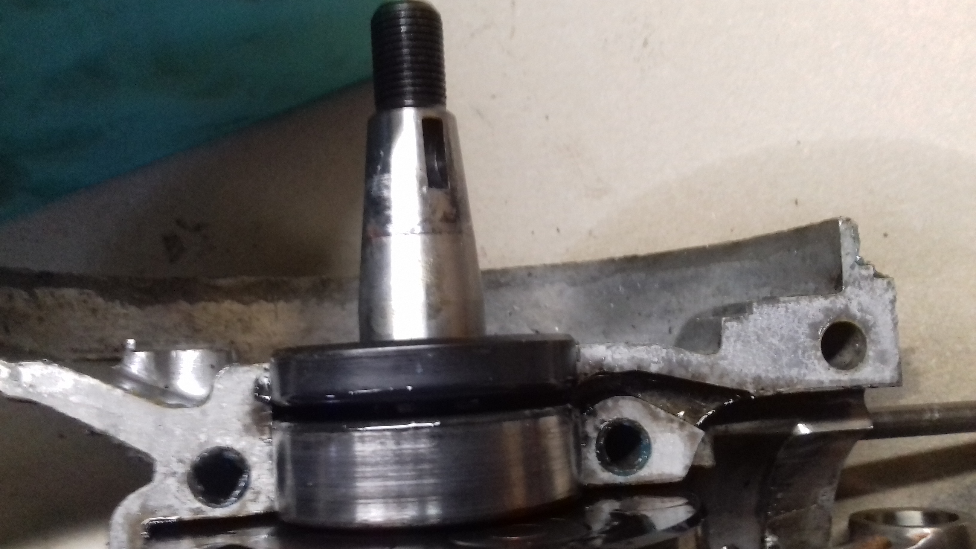

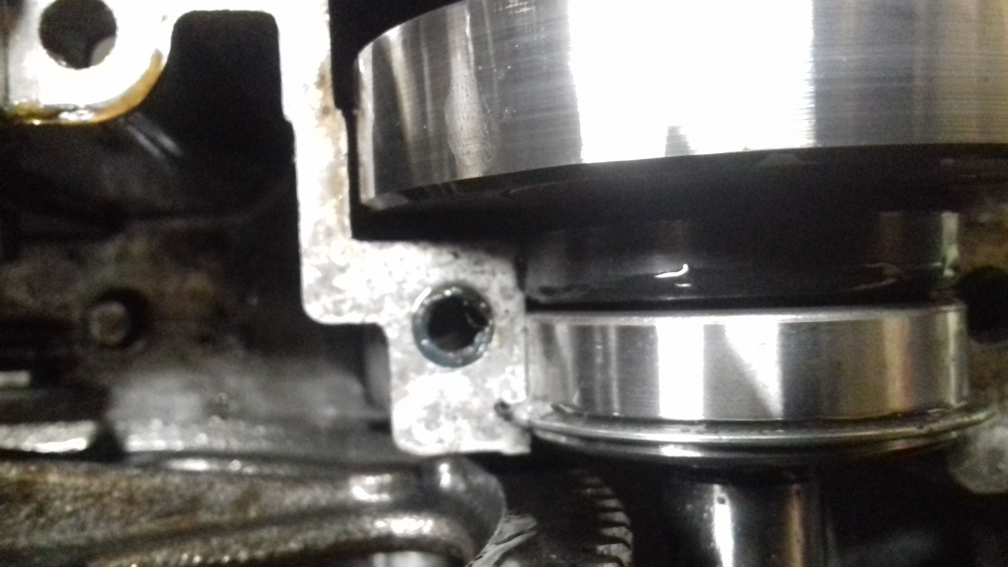

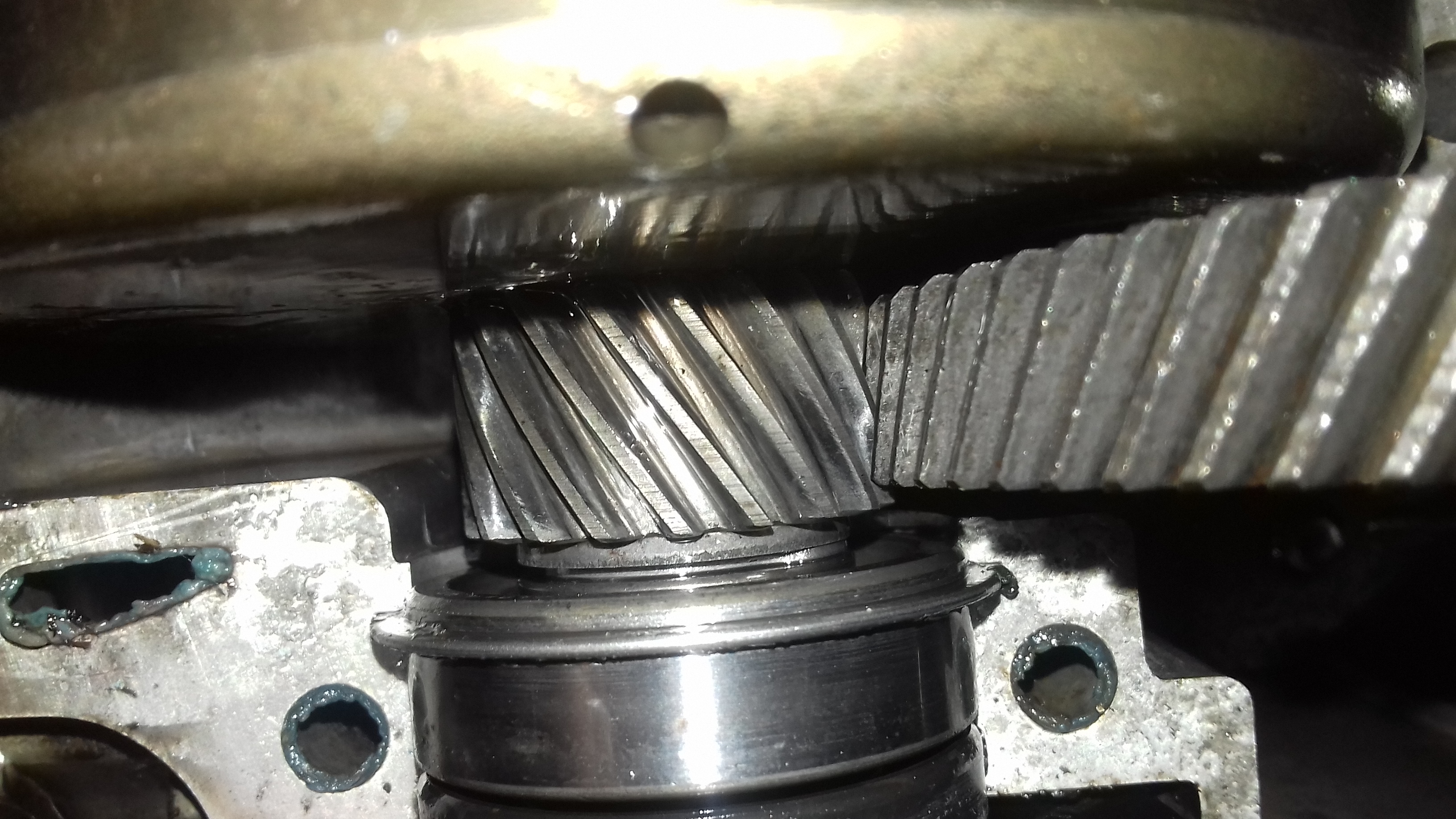

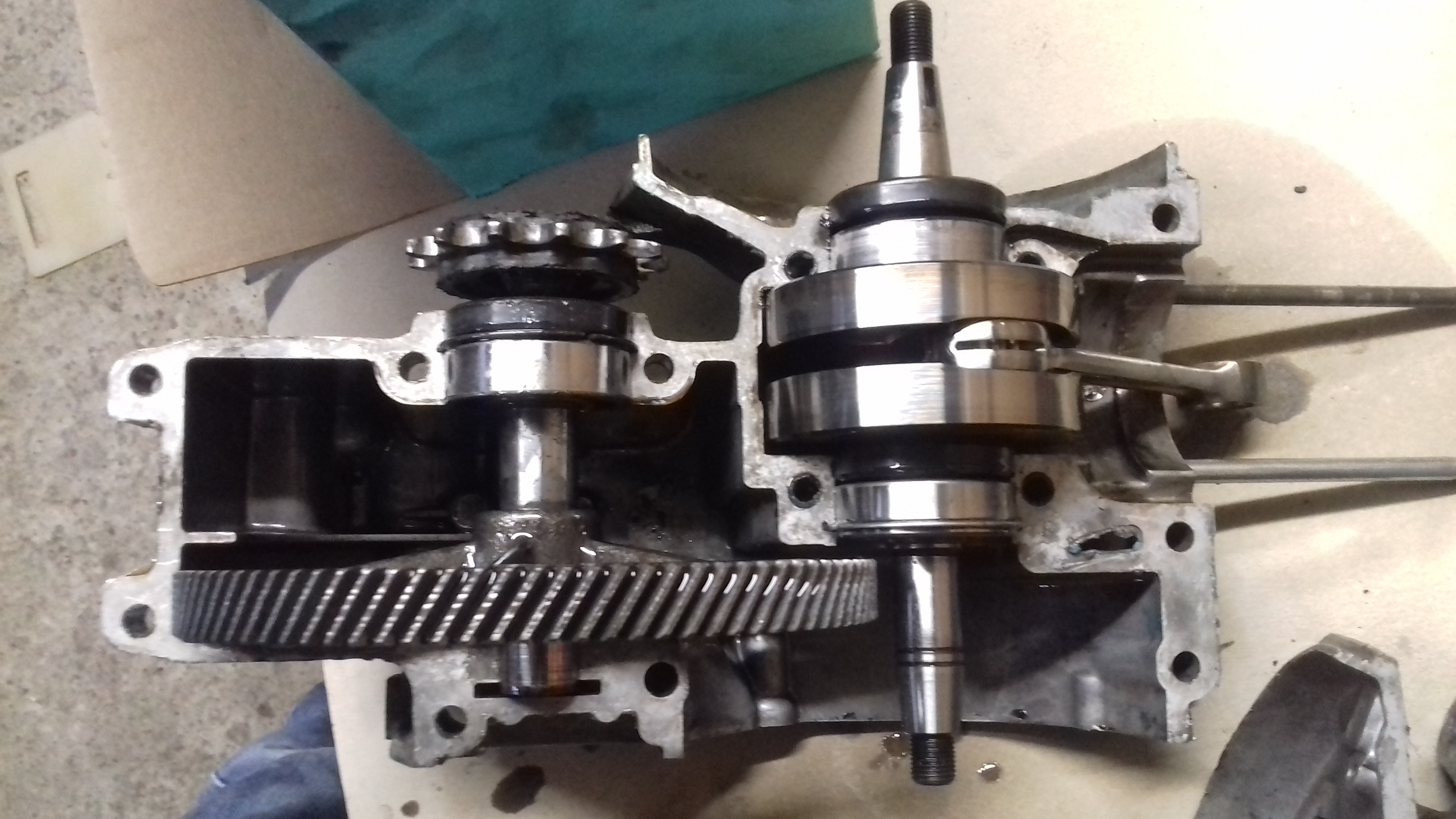

3 oder 4 Lager Motor? Kurbelwelle brauchst du auch neue? Wenn ja, Kupplungsseitig hat der Simerring einen erhöhten Sitz oder nicht?
Mach bitte noch ein Foto vom gespalten Motor bevor du alles raus nimmst, nimmt mich wunder ob da alles richtig ist, nicht das du falls etwas nicht stimmt nochmals den selben fehler machst.

Kw brauch ich wohl eher nicht, scheint gut gegangen zu sein, ob 3 oder 4 Lager weis ich noch nicht, will aber einen 4 Lager besorgen. Hier die Bilder:

Re: E50 Revision
Vom Zusammenbau sieht es von den Bildern her eigentlich korrekt aus. Das gross Zahnrad ist auch nirgends am Gehäuse gestreift? Sicherungsringe alle noch an Ort und Stelle und ganz?

Hat nichts gestriffen, alles noch ganz, was mir noch aufgefallen ist, das Lager was ich noch rum liegen habe kann ich jetzt ganz leicht auf die Welle schieben, das ging vorher noch nicht so leicht, so wie es scheint waren die Schäden am Getriebe aber schon vorher, siehe vorherige Bilder von den Abständen der Kurbelwelle, aber woher kam dann das ganze Metall?
Edit: noch vergessen das richtig zu erklären, der Block hat Schleifspuren, der Motor wurde minimum schon 2x aufgemacht, der Vorbesitzer hat wohl was im Getriebe vergessen und das hat sich dann zwischen Block und Getriebe verfangen.
