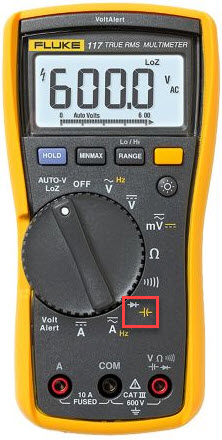

Ich hatte kürzlich einen neuen defekten Kondensator.
Hast Du einen Multimeter? Evtl. hat dieser ja eine Kapazitätsmessung, siehe markiertes Symbol (das gelbe) unten.
Und hier noch eine Anleitung, wie es grob auch mit einfacheren Multimetern geht.
