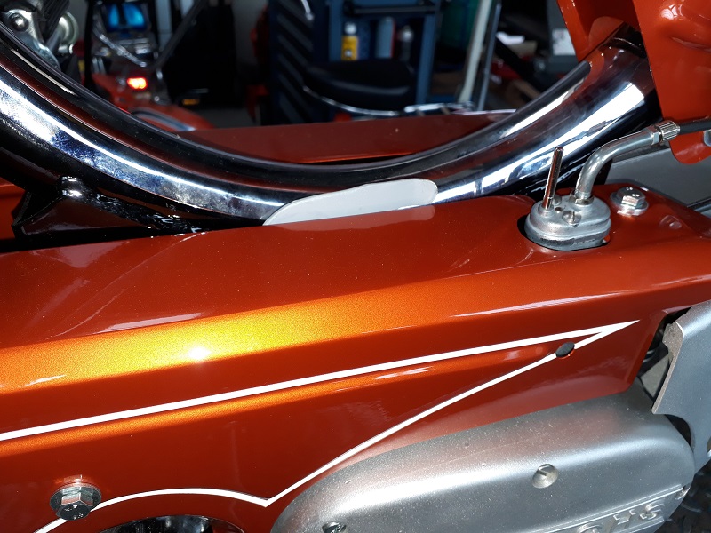

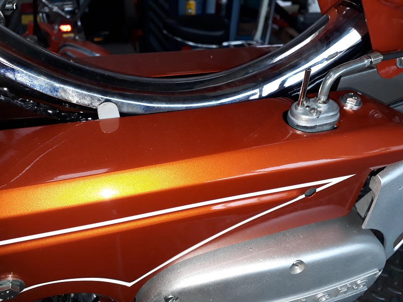

Danke für die Blumen :) ...... bin ja noch nicht ganz fertig.
Konnte heute nur gerade den Luftfilter noch anfertigen oder besser gesagt abändern.
Mit diesem System kann ich bei geschlossenem Schieber den Motor auf eine kleinere Drehzahl drosseln.
Bei offenem Schieber sollte der Motor dann volle Leistung bringen... oder ich variere bei der Fahrt.
Hab ich schon beim DKW Hippi montiert und ist gut und unauffällig.

Hallo Bonanza67,
Erst mal ganz herzlichen Glückwunsch zu deinem tollen Restaurations-Proiekt, wirklich ganz schön geworden!
Hoffe du hast damit ganz viel Spass und positives Feedback!
Nun zum Lufi mit Schieber:
Den habe ich letztes Jahr auch schon hergestellt als ich den 40mm Swing zunächste nicht recht auf Drehzal bekam.
Habe gemerkt, dass mit viel mehr Luft deutlich besser laufen kann.
Die Drossel der Ori Lufi ist hauptsächlich über dem Luftfiltersieb zu finden, genau dort wo due jetzt dein Loch gemacht hast.
Erschrick dann aber nicht, wenn du den zum ersten Mal draussen testen wirst, wird nahezu wie "kein" Lufi zu hören sein.
Ich habe mir danach in meinem Proiekt ein ausgiebiges Luftfiltersystem gebaut, welches sich unter beiden Seitenschützer befindet und auch ein guter Kompromiss zwischen Luftmengenförderung und Schallreduktion darstellt.
Bikemann hatte auch schon diverse Lufi's selber konstruiert.
Offener Lufi = Düse (ich sag hier mal einfach ne Zahl: >63)
Geschlossener Lufi ev. Düse ~56?
Düsennummern sind sicherlich nicht exakt, aber du wirst merken, dass wenn du Ihn für den offenen Lufi abstimmst, dass er dann viell zu fett laufen wird bei geschlossenem Lufi.
P.S.
Ich habe damals nicht soo einen grossen Durchbruch gemacht zum Filtersieb, habe aber im Rest des Gehäuses schon möglichst viel ausgeeräumt gehabt.

Hier noch grösser...
...linke Seite..
.. rechte Seite ..
