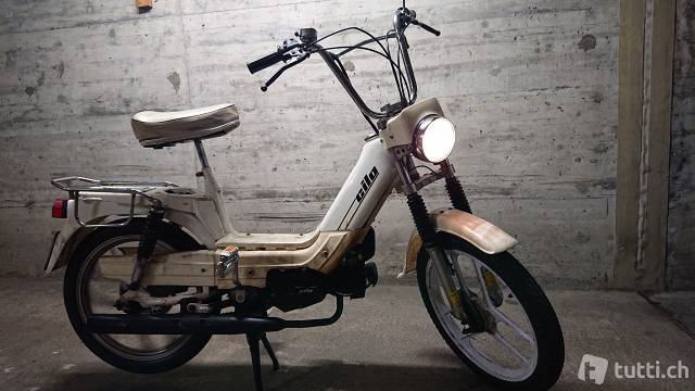

Guten Abend
Meine Kollegin hat sich ein Cilo 515 gekauft. Ich mache momentan einen Service an dem Cilo 515 und frage mich welches Öl ich verwenden soll weil bei den 521 520 512 etc verwendet man nur Motorex Cilo Automat aber ich bin mir nicht sicher weil es einen Motor hat den ich noch nie gesehen habe :0
Ich währe froh wen Ihr mir helfen könnt und wünsche euch noch einen Gemütlichen Abend :D
Mfg Bönu

Da ist ja glaub n Minarelli V1 motor drunter? Fals ja würde ich eher normales nehmen, sprich atf.

Ich hatte ein Cilo 514 Minarelli das hatte einen Minarelli Motor (Motorex Automaten Öl) aber da steht weder Fantic noch Minarelli auf dem Motor evt finde ich eine Zeichen das darauf hin weist :confused: . An einen Minarelli oder Fantic issimo habe ich gerade nicht gedacht Danke :)

Du brauchst das ATF Dexron III Mit der Cilo Zulassung da du Gummi Kupplungspakete hast.
Das normale ATF Öl lässt diese aufquellen und dann trennen sie nicht mehr.
Genau dieses da:

Danke für deine Hilfe aber ich bin mir nicht sicher weil es eine Mischung ist zwischen Cilo Motor und Fantic aber ich glaube es wird wohl nichts passieren wen ich das Cilo Automaten Öl nehme.... Ich werde den Motor mit Cilo Automat auffüllen da es keine Anzeichen gibt auf Fantic/Minarelli Motor. Danke an alle die mir so Toll geholfen haben und für mich die Tastatur Verdreckt habt :lol:
