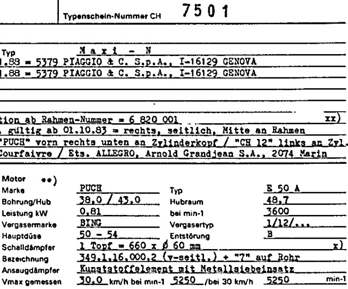

richi207 hat geschrieben:Sorry wenn ich nochmals dazwischen frage.
Zu meinem Puch Maxi N 7501 "6872677" (erste generation Maxi N) (gebaut bis ende 1978).
Da ist ja nur ein 18mm Auspuff erlaubt. Den hat er ja auch dran, aber ist ein 2-Teiler (sieht ziehmlich original aus, denke der war schon immer dran).
Darf dieses Maxi den 2 Teiler dran haben, oder müsste da ein 1 Teiler dran. Habe jetzt schon verschiedenen Quellen gehört, dass da der 2-Teiler dran darf.
Aber da sehe ich nichts von 2-Teilern https://mofapower.ch/viewtopic.php?f=63&t=12340 für ein 7501 Modell.
Danke euch, sorry wenn ich euch mit Fragen bombardiere. Helfen kann ich leider noch nicht wirklich.
Im Typenschein stehen diese Nummern:
349.1.16.000.2
345.1.16.700.0
Ob ein oder Zweiteiler steht nichts.
Fräulein Google sagt:
349... ist ein 22mm Zweiteiler
345... ein 18mm Einteiler

Beitrag von gluglu81 » Do 27. Sep 2018, 13:13
Maxi 7501 waren IMMER die 18mm verschweisst.
Lediglich die 71xx waren zerlegbar bzw. hatten 22mm Flammenrohr.

Beitrag von grigri » Do 27. Sep 2018, 13:21
Typenschein sagt aber was anderes und Typenschein ist ein Gesetz das noch vor dem Gluglu-Gesetz kommt! :hi:
Link zu einem 349.1.16.000.2
http://passionparts.ch/catalog/product_ ... s_id=10127

Beitrag von richi207 » Do 27. Sep 2018, 14:08
Verstehe ich das jetzt richtig, beim 7501 darf ein 22mm dran?
Von wo hast du den Typenschein? Kann man den irgendwo ganz runterladen?

Beitrag von Bikeman » Do 27. Sep 2018, 14:16
Nope .. leider nicht .. versuchs auf dem StVa mit nett fragen .. oder bei deinem Töfflimech
... oder Grigri ganz nett fragen, der hat ihn ja offensichtlich :thumbup

Beitrag von Christiank. » Do 27. Sep 2018, 21:52
Grigri, ist das bei einem 7502 auch so? oder nur beim 7501? wie ich das verstehe war der 22mm Auspuff legal, das wurde dann geändert und die vorher gebauten dürfen dadurch auch nur 18mm haben, deshalb ja das "Rückwirkend", oder meint man damit das der 18mm dadurch auch bei den älteren erlaub sind?

Beiträge: 14218
Beitrag von gluglu81 » Do 27. Sep 2018, 22:00
Nein... die 7501 sowie 7502 waren alle 18mm.
Da wurde nichts geändert, auch nicht rückwirkend.
