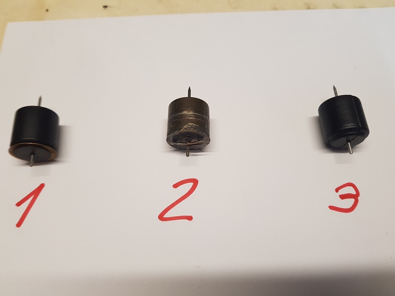

3 verschiedene 17er Schwimmer.
Nr.1 Orginal Bing neu
Nr.2 Orginal Bing alt aus Messing
Nr.3 China ohne abweisblech unten
Habe alle drei getestet, zur grossen schande ist der China Schwimmer noch der dichteste.

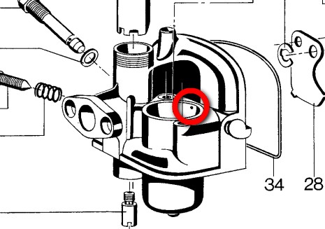

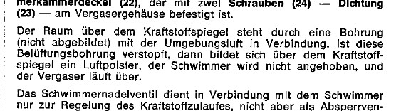

Der SSB entlüftet nicht über den Tupfer. Für die Entlüftung hat es oben in der Schwimmerkammer eine ganz kleine Bohrung in Richtung Luftfilter. Wenn die verstopft ist, läuft jeder SSB über...
https://www.bingpower.de/download/daten ... ypessb.pdf
Re: 17er Bingvergaser läuft über
da soll mal einer sagen Puchfahrer haben keine Ahnung...
Laut Anleitung "dann bildet sich über dem Kraftstoffspiegel ein Luftpolster...."
--> sag ich doch
(Danke Grigri!)
jetzt stellt sich nur noch die Frage obs auch daran liegt...?
--> sag ich doch
