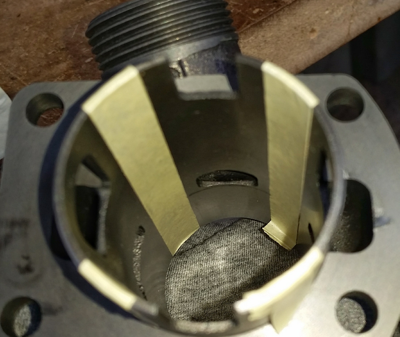

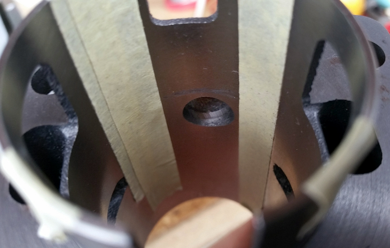

1.Schritt
EL und AL vergrössern und ca. In Form bringen.
ÜS Kanäle vergrössern.
AL Port
AL Port
2018-05-16 15.41.00.png (786.3 KiB) 2990 mal betrachtet
EL Port
EL Port
2018-05-16 15.40.07.png (575.45 KiB) 2990 mal betrachtet

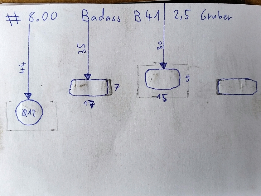

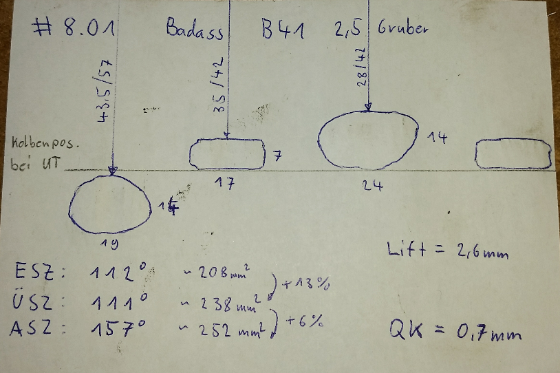

2. Schritt
Zylinder mit Hubplatte und 2 Dichtungen montieren und die erste Portmap erstellen.
Steuerzeiten messen und mit Wunschsteuerzeiten vergleichen.
3. Schritt
EL auf BAD ASS Adapter anpassen.
ÜS Ports bearbeiten
Zylikopf auf 41mm Kolben anpassen.
EL und AL Ports begradigen
Erste Portmap #8.01 BAD ASS B41 2.5
2018-05-16 15.51.09.png (558.55 KiB) 2989 mal betrachtet

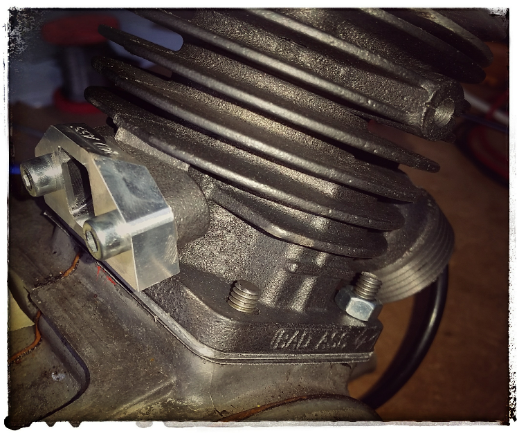

Badass Adapter für 17er gaser
2018-05-16 15.51.54.png (992.63 KiB) 2989 mal betrachtet

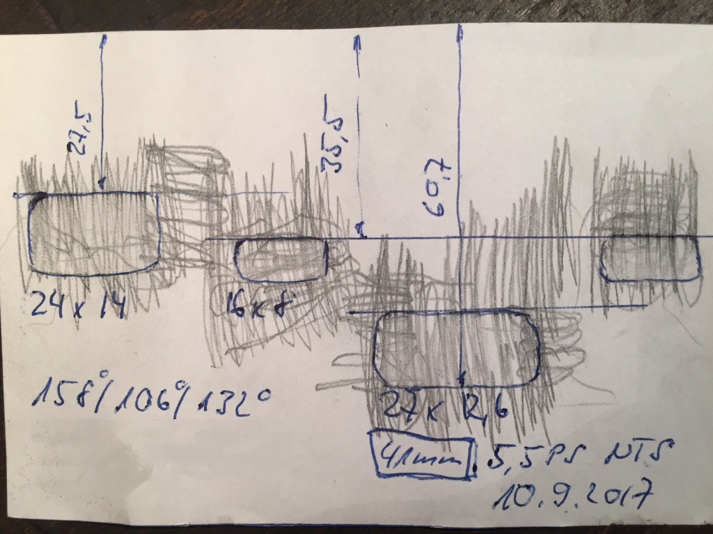

etz wird es spannend .. der 17mm Gaser-Adapter ist :thumbup
zum Vergleich das Portmap vom 41mm NTS, der ja nicht schlecht läuft :prost
Portmap NTS 5-5PS (3).JPG (223.36 KiB) 2948 mal betrachtet
für Addy.. die Reihenfolge ist .. AS / ÜS / ES .. :^^

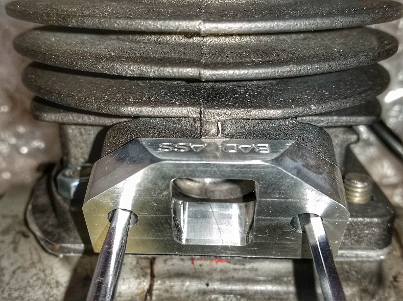

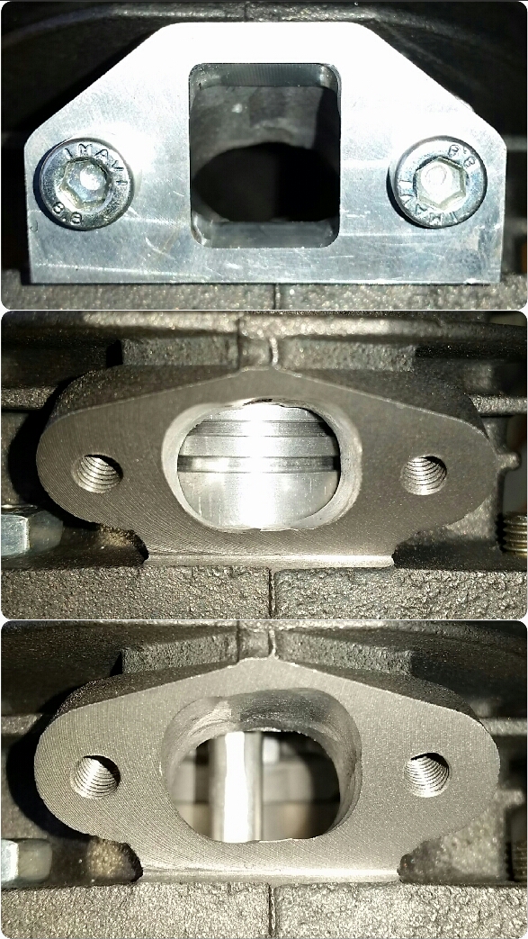

Unten ist noch der bearbeitete EL mit Adapter in UT und OT.

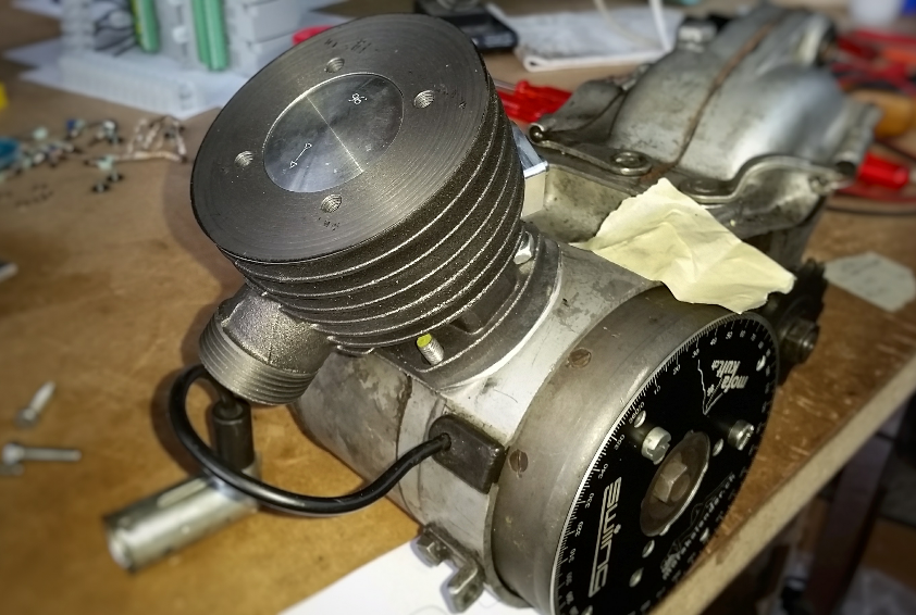

Und der montierte Zyli in OT.
BAD ASS Portmap die Dritte
2018-05-17 08.41.19.png (511.26 KiB) 2902 mal betrachtet
EL und Adapter.<br />Es ist knapp
EL und Adapter.
Es ist knapp
2018-05-17 08.39.41.jpg (595.92 KiB) 2902 mal betrachtet
BAD ASS zyli montiert auf &quot;Probemotor&quot;
BAD ASS zyli montiert auf "Probemotor"
2018-05-17 08.40.29.png (738 KiB) 2902 mal betrachtet

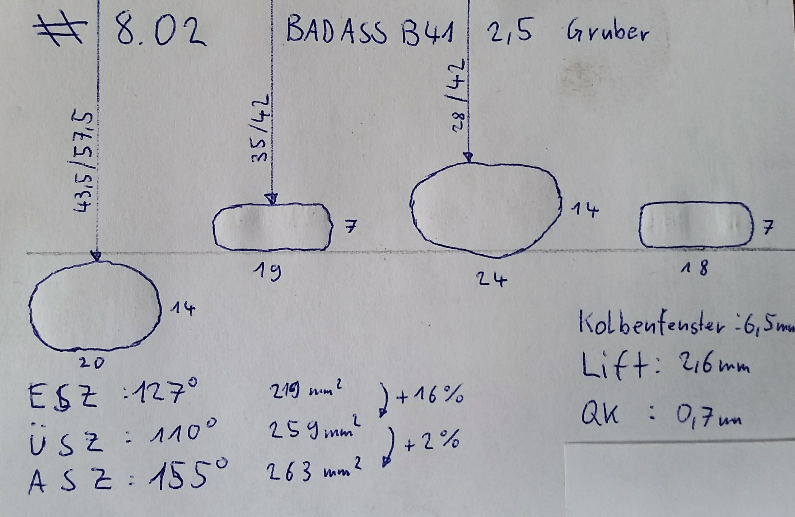

Re: Sachs 502 BAD ASS B41 - 2.5 Promozylinder Erfahrungs Fre
Beitrag von addy33 » Do 28. Jun 2018, 20:50
So... Nun kommt mein offizieller beitrag dazu.
hab ja auf dem Badass Töffli einen hand frisierten auf 41mm aufgebohrten Badass zylinder, 2.5mm abgedreht und 2mm hubplatte und 2x 0.5mm Dichtungen. mit 17mm badass adapter und entprechendem vergaser (chinamüllvergaser, der oft probleme bereitet...). mit dem grossen auspuff 56-60 auf der geraden (chinavergaserscheiss überfettet oft) und bergauf mit 46-51kmh an den meissten stellen.
und, was bei 2 gängern oft ein problem ist, genügend drehmoment, um IMMER auch am steilen berg vom ersten noch in den 2. zu schalten, ohne leistungsloch, auch ohne komplettes ausdrehen des ersten ganges. damit habe ich schon viele 3 gänger mit LKH nachbauzylinder bergauf überholt.
ich habe jedoch mittlerweilen den kleinen originalen auspuff wieder drauf, da der grosse einfach schei**e aussieht, und der blechige sound des originalen irgendwie das mofa zum mofa macht. :thumbup die 4-5kmh weniger sind mir da wurst..
Portmaps habe ich noch nie gmacht, weil ich es blödsinn finde, es zusätzliche fehlmessungen einbaut, immer ungenau und eeeextrem mühsam ist. Ich frisiere immer nach gefühl und ungefähren steuerzeiten direkt gemessen an der KW.
daher habe ich das outgesourced, damit die, die das verwenden, einen vergleich haben. :^^
Und daher ...hier das Portmap. mit 5mm raster zur orientierung.
die durchgestrichenen steuerzeiten kommen durch fehlmessung an nem stationierten motor mit lagerspiel... extrem was das ausmacht... rechts die, direkt am motor gemessen.
