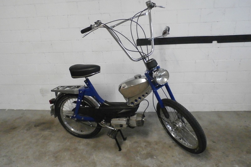

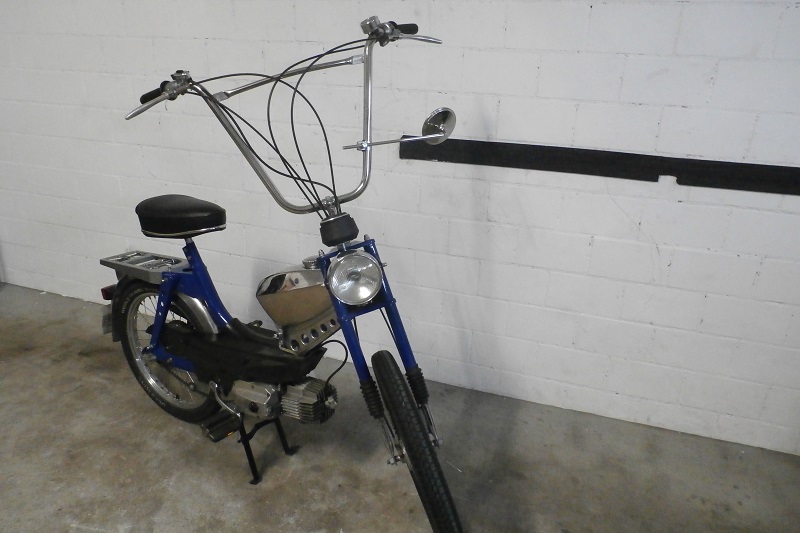

Möchte euch noch im nachhinein das Endergebnis Präsentieren :mrgreen:
Basis bildete ein Puch x30 NL welchen ich zerlegt in einer Garage gefunden hab. Motor und Rahmen Nummerngleich :bravo:
Der Rahmen wurde Sandgestrahlt und neu Lackiert, alle Chromteile Poliert.
Rücktritträder überholt und mit neuen Gummis versehen.
Motor wurde komplett revidiert und mit HPI 3 Lamellen Kupplung und 65 ccm Rennsatz versehen,der noch bearbeitet wird :^^
Jetzt müssen noch ein Paar kleinigkeiten wie Licht und Schutzblech gemacht werde dann ist er fertig :schweiz
Wie gefällt er euch? Verbesserungsvorschläge?

Sieht tiptop aus für nen Sport, sehr klassisch aber schön! :thumbup

Sieht gut aus :thumbup (Obwohl mir blaue Sport nicht so gefallen)
Einige Sachen stechen mir aber ins Auge:
-Kabelbaum würde ich ein bisschen "zähmen" mit 2 Kabelbindern :^^
- Vorderschutzblech montieren, der Optik und dir im Regen zuliebe :wink: Aber das willst ja noch machen, oder?
-Zylinderkopf würde ich jetzt noch Glasperlen, dann sieht er auch heller aus
-Und bei den Bremshebeln bist du ja schon auf Suche :^^ Ansonsten wenn du keine findest würde ich wenigstens die vom Maxi aus Blech nehmen
