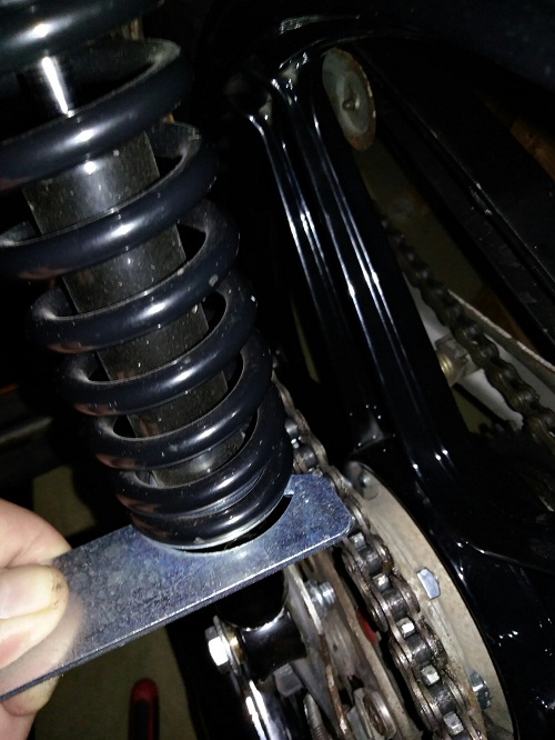

Habe verstellbare MKX Stossdämpfer für mein Maxi S gekauft, inkl. Schlüssel um die Härte einzustellen. Irgendwie komme ich nicht klar mit den Schlüssel, da er nicht in die Einkerbungen ganz passt. Mach ich was falsch?

misterone hat geschrieben:Habe verstellbare MKX Stossdämpfer für mein Maxi S gekauft, inkl. Schlüssel um die Härte einzustellen. Irgendwie komme ich nicht klar mit den Schlüssel, da er nicht in die Einkerbungen ganz passt. Mach ich was falsch?
Ab in die Tonne mit dem minderwertigen Müll und nimm ein anständiger Hakenschlüssel der passt. Oder stells mit blossen Händen ein.
