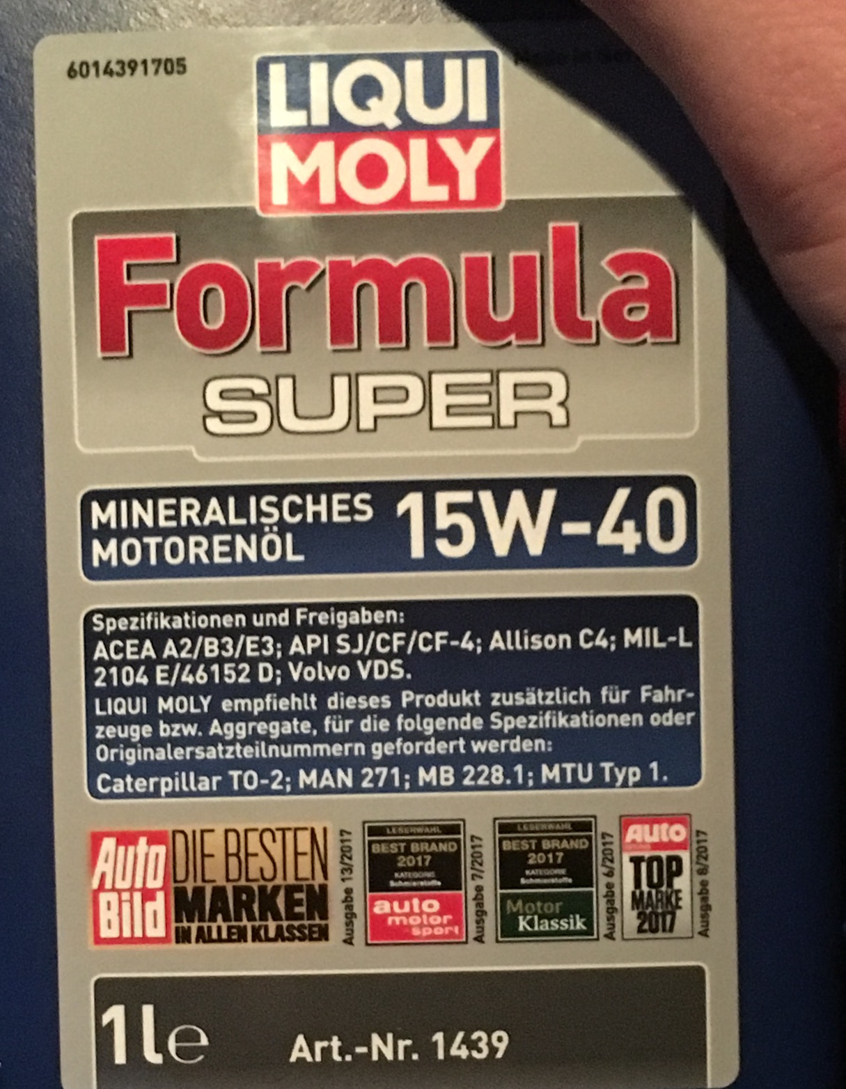

Re: Puch Z50 Kupplung trennt nicht!
Hab mir Jz dieses Öl gekauft!
Diese beiden die du mir vorgeschlagen hast, gibts bei mir nirgends...
War bei 3 Händler!!
Ich hoffe es hat die passende Klassifikation
War bei 3 Händler!!
Ich kenn mich bei diesen spezifikationen nicht aus.... aber solange keine gleitoptimierenden additive drin sind, ist alles okey.... ob die viskosität funktioniert, merkst du dann schon beim fahren
Probier es einfach mal...
Ich fahre zurzeit auf all meinen mit 15W40, und 2 Kollegen mit X30 auch... Keiner hat Probleme
Noch mal zum Thema Getriebeöl und Motoröl
Laut Reparaturanleitung von Puch gehört ein Motoröl ins Getriebe...
Habe jetzt mit 15w40 probiert
Schaltung ist auf jeden Fall leiser geworden.. aber im Stand geht sie aus bei gezogener Kupplung
Den Hebel habe ich eingestellt mit 3mm Spiel
Feder passt auch noch von der Länge
Winkel passt auch.. vielleicht ein paar Grad um, wegen Spieleinstellung!
Meine Kupplungsscheiben und Mitnehmerscheiben sehen noch ziemlich gut aus!
Dass es durchs strahlen besser wird?!
Und SAE 80 sollte auch besser sein? Meine Kupplung trennt ja nicht richtig.. wird’s dann nicht noch schlechter mit dem dicken Öl?
Am Kupplungskorb kann es nicht liegen, wenn der etwas unrund läuft?

Hey sagmal willst du uns verarschen??????Inkubation hat geschrieben: Am Kupplungskorb kann es nicht liegen, wenn der etwas unrund läuft?
So eine wichtige Information hältst du zurück... Jetzt wirklich??
Also geh hin und überlege ob der unrund laufende Kupplungskorb nicht mit garantierter Sicherheit die Ursache ist...
Denn:
Du verstehst noch nicht ganz worum es geht.
Also anders ausgedrückt:
In allen Ölen hats Additive.
Ein Additiv ist ein Zusatzmittel das eine gewisse Eigenschaft anhebt, absenkt oder aufhebt. Es kann auch komplette Veränderungen hervorrufen.
Wenn du jetzt denkst, dass alle Öle die selben additive haben ganz egal was die API Klassifizierung sagt, dann irrst du dich. Zudem irrst du dich, wenn du annimmst, dass das empfohle Öl aus den 1960er Jahren was im Ha dbuch steht noch genau die selbe Zusammensetzung hat wie Heute.
Aus diesem Grund kannst du nicht erwarten dass deine Kupplung funktioniert. Zudem vermischt du etliche Öle was nochmals zu einem negativen Ergebnis führt. Oder zerlegst du jedesmad das Kupplungspaket und spühlst den Motor vor dem Ölwechsel?
Die Tatsache dass der im Leerlauf verreckt sagt doch ganz klar was Fakt ist.
Das komische ist, ich fahre seit 32 Jahren mit SAE 80 & ATF Ölen gut und problemlos. Jetzt kommst du und sagst alles schei**e, das 80er ist ja noch dicker aber du bekommst es nicht gebacken, dass deine Kupplungspakete trennen. Meine hingegen tuen es. Komisch hä?
Überigens sogar in den Baustellen Lastwagen im härtesten Offroad Einsatz hab ich im Diff ein 80er Öl und dort gehts mit dynamischen Sperrfifferenzialen etwas mehr zur Sache als in deinem Z50 das kannst mir glauben.

Tut mir echt leid, wenn du dich angegriffen fühlst!!
Les dir die erste Seite durch, bevor du mir vorhältst, ich würde euch verarschen!
Und als nächstes... ich hab ja nicht geschrieben, dass deine Sache mit dem SAE 80 Müll ist... ich bin mir nur nicht sicher, ob das der Grund ist warum sie bei mir nicht trennt... wenn andere mit 15w40 fahren und auch funktioniert....
15w40 ist nicht gleich 15w40... das ist mir schon klar!!
Ich werde jz mal einen anderen Kupplungskorb ordern, weil ich ja schon alles andere probiert habe, wenn du anscheinend auch der Meinung bist, dass es deshalb nicht funktioniert
DAs mit dem Motoröl wollte ich in den Raum werfen, weil oben diskutiert wurde, dass man ausschließlich nur Getriebeöl in den Z50 Motor kippen soll....
Natürlich hab ich damit nicht gemeint, dass man jedes Motoröl verwenden kann
