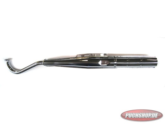

Würdet ihr das Auspuffende eines 28mm Puch Nachbaus schräg abflexen, damit es von weitem Original aussieht oder eher nicht? Besteht dann eher die Gefahr, dass es rostet?
Zuletzt geändert von misterone am Sa 24. Mär 2018, 18:51, insgesamt 1-mal geändert.
Jamarcol Nachbauten sind hinten auch schräg, kauf doch einfach so einen :)
misterone
Beiträge: 177
Wohnort: ZH
Beitrag von misterone »
Genau den Jamarcol habe ich, ist aber leider nicht abgeschrägt
achso, du hast den 28mm.. naja der wird wahrscheinlich so laut sein, dass man ihn auch mit abgeschrägtem Ende als nicht original identifizieren kann.. ich würds so lassen, ist nur unnötiger Aufwand..

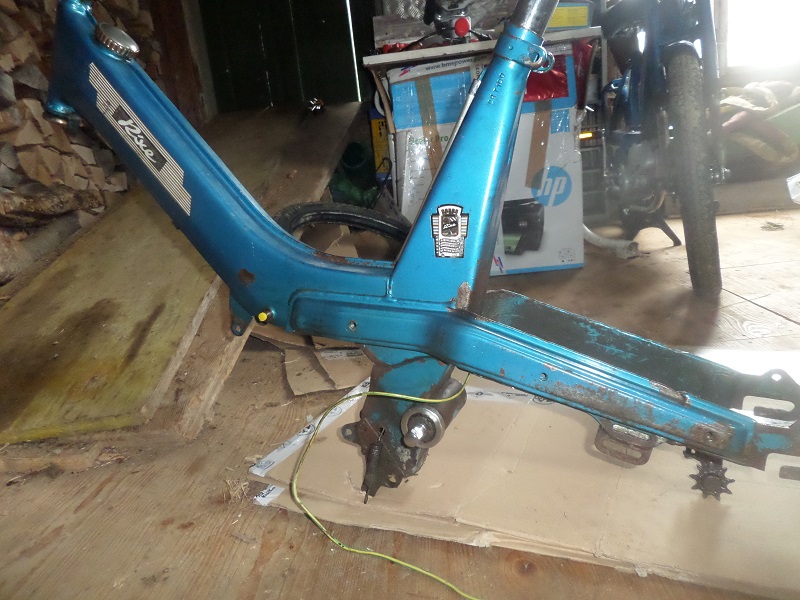

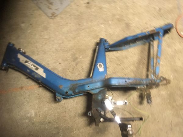

Hat ev. jemand hier von einem Sachs Rixe Libelle (CH7100) noch ein paar Fotos.Mit der Schweizer 503 Ausführung.
Deutsche Ausführung hab ich gefunden.
MfG
Marcel

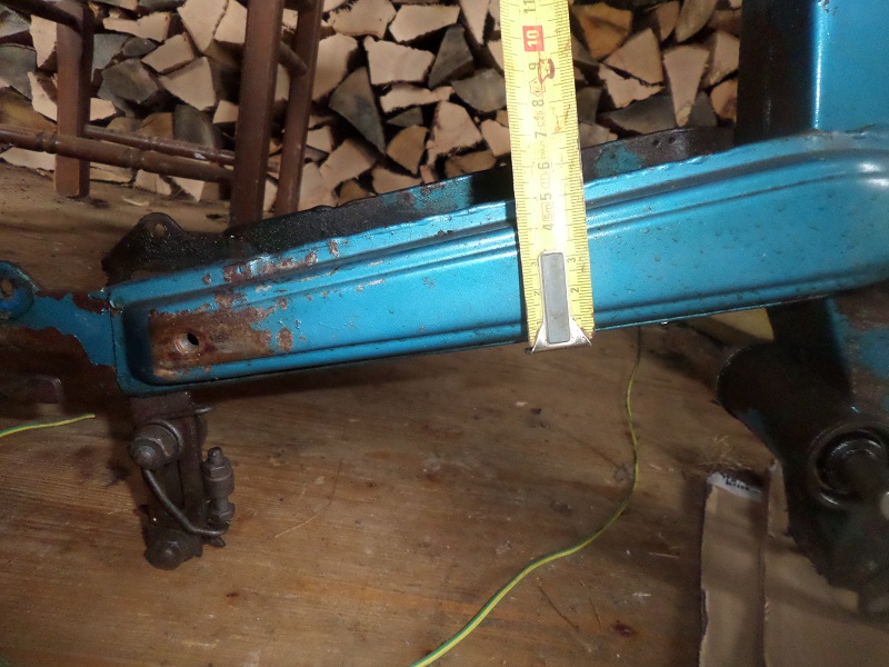

@Scharminator
Ist die Schwinge ein offenes Profil?
Sieht nicht gerade stabil aus, so ohne Abstützung. Oder müsste ziemlich dickes Blech sein.
Scharminator
Beiträge: 98
Wohnort: Schwellbrunn
Beitrag von Scharminator »

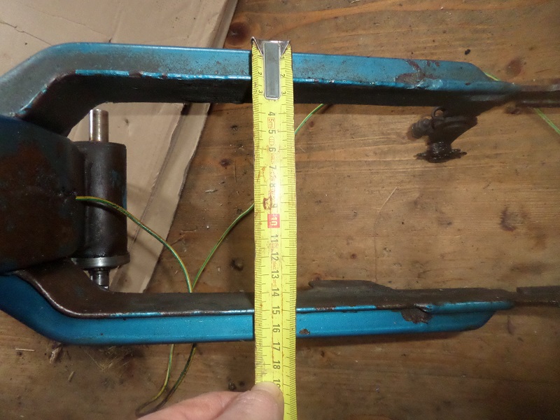

Hier noch drei besere Bilder davon.
Ist glaube eine Falztechnik.
Mit 2 cm Dicke und 4-5 cm Höhe ist das Hinterrad meine ich genügend stabilisiert.

Ja, sieht besser aus als ich vermutete. Als geschlossenes Profil ist es einiges stabiler als wenn es offen gewesen wäre.
