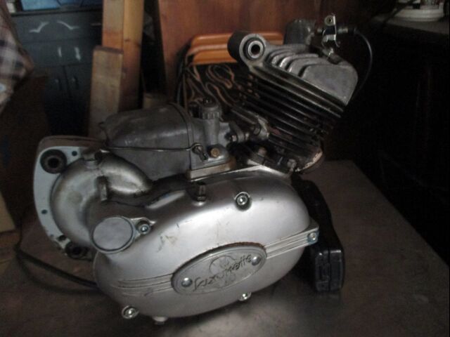

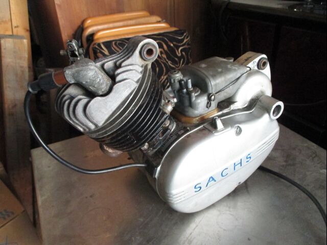

Soo hab den Motor angesehen...
Erstmal zum Besitzer des Moters, ein Top anständiger, Cooler Typ mit grossem Fachwissen Und Ausrüstung der Caroserietechnik, Lackierung und alle was dazugehört.
Was aus dem Hödi wird weiss ich aber lasst euch überraschen...
Motor:
Soviel, leider ist er einem Unwürdigen aufgesessen. Ist jetzt schon der 2. Motor den ich von diesem Typen in meinen Händen hielt. Es steht bei einem "revidierten" Motor eine Totalrevision an. Aber jetzt mal zu den Bildern und sagt was dazu...
Saxonette I.jpg (46.69 KiB) 3557 mal betrachtet
Saxonette II.jpg (34.89 KiB) 3557 mal betrachtet

oooch... ein holländischer motor... habe mich gefragt, wieso das ding aussieht wie ein automat und ein HG zugleich.... da muss ich meine anfängliche grosse klappe wieder zurücknehemen :oops:
hab mich grad ein wenig informiert...
der 50/1 M
ein einganggetriebe... ist aber ne sehr seltene variante, und nur in holland verkauft. (flachland halt...) selten. aber desshalb nicht gleich gut... ich meine... es fehlt ein gang :lol:
http://www.newsachsmotor.de/bis_50_ccm/ ... nette.html" onclick="window.open(this.href);return false;

addi ... kanst du mir erklären warum bei meinem motor auf dem typen schild 1.5 ps steht und der in deinem link mit 1.8 angegeben wirt ? werde da nicht schlau oder hat das auch damit zu tun das es div ausführungen gibt ? anderes typenschild angebracht wurde oder so?

Egal wie selten, ich werde mich jetzt in die geheiligten Hallen begeben, und das Triebwerk fachlich korrekt zerlegen und im Babastyle dokumentieren.
Bis dahin ein Ratespiel...
Wieviel Kilometer hat das Öl das ich aus dem Motor rausgelassen habe auf dem Buckel...?

naja... leistungstechnisch gabs bei sachs alles und noch mehr... wahrscheinlich kommen gewisse unterschiede auch von verschiedenen messmethoden.... da musst du dich nicht drauf fixieren... die schilder sind länderspezifisch komplett unterschiedlich...
es gab 0.8 /1/1.25/1.3/1.5/1.6/1.8/2/2.2/2.4/2.6/2.8/3.2 und viele mehr variationen :spinner :spinner :spinner
der zylinder ist bei den meissten mit der gleichen aufnahme versehen. also theoretisch konnte eine firma die ein fahrzeug herstellt hat den und den motor mit dem und dem zylinder bestellen... und wahrscheinlich ist es auch genau so abgelaufen...
wissen tuts effektiv nur der, der dabei war :lol: :lol: :lol: :lol:

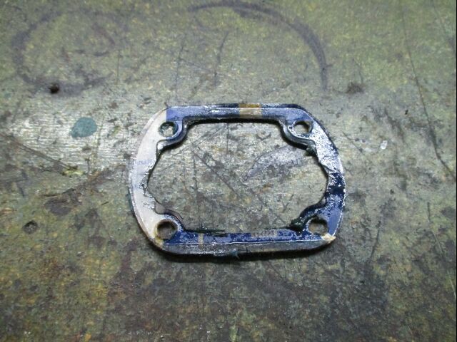

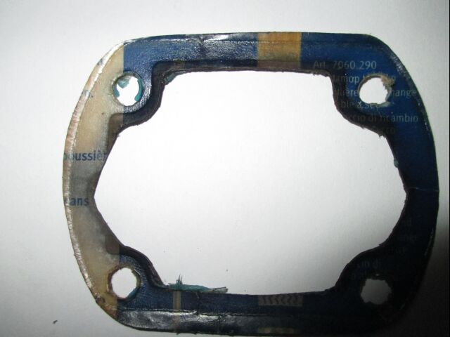

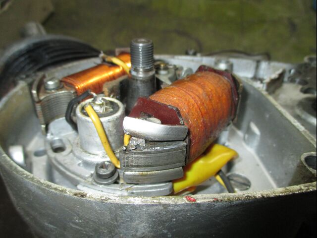

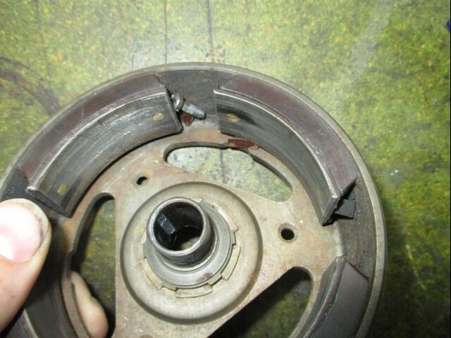

Soo hier mal n paar Bildchen des Schreckens....
Lasst sie mal auf euch wirken ich werde später dazu was schreiben. Die Teile im Schrungrad haben ihr Spuren hinterlassen. Die Zündspule hats übel zusammengeschlagen, der Unterbrecher hat man nicht gefettet, die Zylinderfussdichtung ist sauber gebastelt aber eben nicht sooo wirklich dicht und brauchbar. Wir dürfen nicht vergessen, es handelt sich hier um ein revidierten Motor. :lol:
Bikeman hat geschrieben:Ist ja frisch revidiert, daher sicher nur 2-3 km :thumbup
Absolut korrekt :moto1:
Saxonette Schwungrad.jpg (54.66 KiB) 3535 mal betrachtet
Saxonette Zündung.jpg (45.62 KiB) 3535 mal betrachtet
Saxonette Zyl Fuss Dichtung.jpg (65.82 KiB) 3535 mal betrachtet

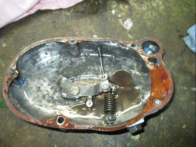

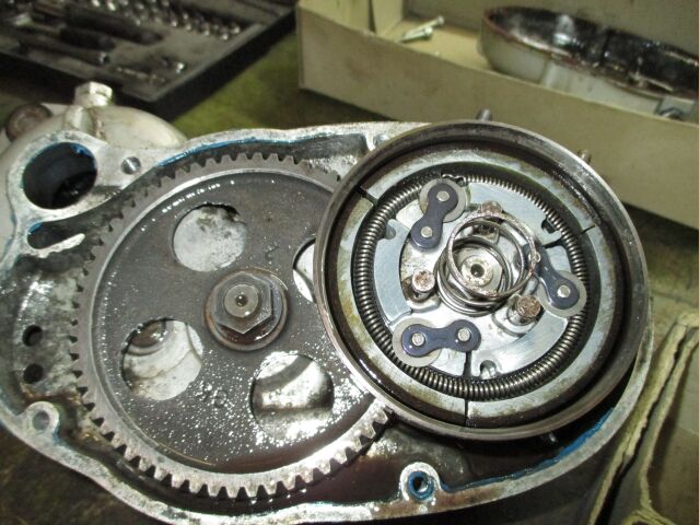

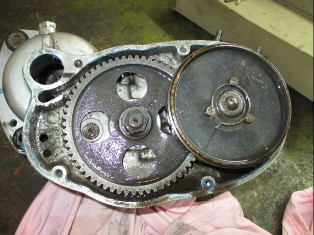

Es geht weiter...
Nach der Demontage des Kupplungsdeckels kamen weitere alte Occ Dichtungen mit der Dichtmasse zum Vorschein. Wie erwartet und befürchtet war der Motor längere Zeit im Wasser. Man siehts ihm gut an. Traurig, das Alu hätte man im Rahmen der Revision sanieren müssen. Nun ja sein Sanierungsversuch sieht man ja an den Kratzspuren des Schraubenziehers... Egal, wird jetzt von mir erledigt. Das M12x1 Gewinde der Ölablassschraube ist zu 70% ausgerissen. Er hat die Schraube mit seiner ...Zensierte Fluchwörter die nicht jugendfrei sind... Dichtmasse reingeklebt. Wie ich das löse muss ich schauen, hab da so ne Idee...
Schauen wir weiter, sehen wir im Kupplungspaket, welches ich übrigens mit einem !!! Abzieher !!! von der Kurbelwelle wuchten musste, (wir alle wissen dass die bei Sachs Automaten die Kupplungspakete meistens auf einem Vielzahn der Kurbelwelle sitzen und leicht von Hand abgezogen werden können) dass hier nur gebastelt und gemurkst wurde. Der Reibbelag der Starterkupplung ist steinhart, die Glocke... Schaut selber.
Wollt ihr wirklich wissen was ich im inneren des Motors finde? :schlaeg (Ich weiss es und es gefällt mir garnicht) :schlaeg
Saxonette Getriebe II.jpg (68.69 KiB) 3480 mal betrachtet
Saxonette Getriebe III.jpg (68.53 KiB) 3480 mal betrachtet

Re: Hilfe in der Umgebung für sachs 502 ?
Hast den richtigen Riecher...
Die Vorgelegewelle kann man nur drehen wenn das Zahnrad drauf ist. Zum Ausbauen musste ich sie mit dem Hammer und dem Kupferdorn aus dem Lager treiben. Normalerweise zieht man die einfach raus.
