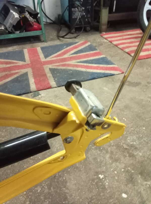

Wer weiss mehr über dieses Puch Maxi N?
Hat ein Schloss am Rahmen, scheint original zu sein und nicht nachträglich verbaut.
Kein Typenschild vorhanden, Fahrgest.Nr: 9602765.
Besten Dank für die Infos.
- IMG_20180118_165352_0[1].jpg (34.14 KiB) 1256 mal betrachtet
Re: Was ist das für ein Puch Maxi?
Hald irgend ein ausländisches vermutlich...
Hats ne Typennummer eingestanzt bei der Rahmennummer?
- Beiträge: 173
- Registriert: Mi 15. Apr 2015, 12:57
- Wohnort: 6016
Hat meins auch, ich denke eher, das es sich um ein Ur-Maxi handelt....
- Lehrling
- Beiträge: 13
- Registriert: Mo 2. Okt 2017, 11:57
- Wohnort: schmerikon
Ich Type auch eher auf etwas Ausländisches ev. sogar Österreich.
gluglu81 hat geschrieben:Hats ne Typennummer eingestanzt bei der Rahmennummer?
- Lehrling
- Beiträge: 13
Leider keine Typennummer vorhanden.
dann ist es auch kein CH Rahmen...
importversion von irgendwo... DE, AT, GB... schwer zu sagen. Die gabs überall... sogar Spiderman fährt ein Maxi (allerdings ein S).
Die Rahmennummer lässt auf ein eher spätes Modell schliessen... ab 1980.
Aber diese Jahrgänge sind nicht klar belegt. bei 9'598'884 hört meine Liste auf... Manche Daten diesbezüglich sind auch widersprüglich... also böh... ka.
