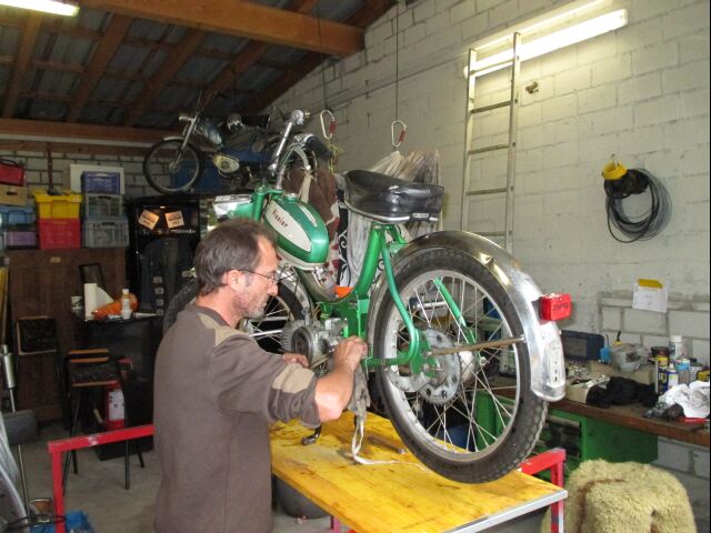

Ein Geschichtsträchtiger Tag war Heute, denn nach der Entweihung der geheiligten Hallen durch den Tussiliner mussten sie neu geweiht werden.
Um mich dabei zu unterstützen war Tom Tigra aus dem weit entfernten Huggerwald zusammen mit seiner Tante Tigra angereist.
Ich weiss nicht was mir mehr Sorgen machte... Tante Tigras Zustand oder mein Hunger. Also schmissen wir erstmal den Grill an und machten uns was feines zum verspeisen. Danach widmeten wir uns der ehrwürdigen Tante. Der Motor hatte einen üblen Lagerschaden, der auf die schnelle nicht zu Retten war. Aber vor Jahren hab ich Tom einer seiner Motoren revidiert. Diesen hängten wir drunter, modifizierten ihn noch einwenig, flössten ihm in Babas Oldschool Manier ordentlich Power ein und dann wurde er in Betrieb genommen.
Auf Anhieb lief er, ganz ruhig und stabil wie man sich das von einem revidierten Motor vorstellt. Aber reicht die Power die ich dem eingeflösst habe? Ein Burnout musste es zeigen.
Im 2. Gang unter Teillast pfiff und quietschte es unter der Tante hervor. Als dann das Triebwerk auf Vollast ging erwachte der Fluch des Tigras wieder. Rauch quoll unter der Tante hervor, das Atmen fiel einem schwer und die Sicht liess zu wünschen übrig... Nach einiger Zeit machte ich mir Sorgen um Tante Tigras neuen Pneu und drosselte die Leistung wieder. Ohne zu murren packte der Motor auch das (Was blieb ihm anderes übrig?) Sollte was schief gehen und der Fluch erneut zuschlagen, hängt der Feuerlöscher ja schon mal bereit...
Als ich beschloss dass genug war und das Burnout beendete waren die geheiligten Hallen neu geweiht und geräuchert. Alles war wieder in Ordnung! Nach dem öffnen des grossen Tores liessen wir bei einem Kaffee zufrieden den Qualm abziehen. Die Leistung des Motors kann sich durchwegs sehenlassen, an den kommenden Events wo wir auch wieder desöfteren anzutreffen sind, kann man sie dann live erleben.

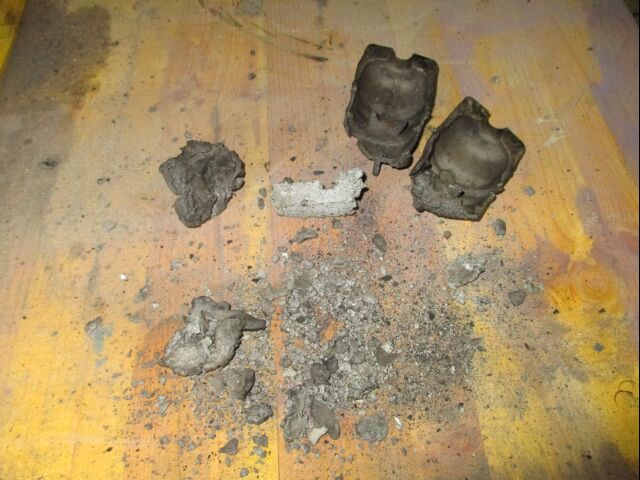

Nur das nützt der Tante Tigra nicht viel, denn nun stehe ich vor einem gröberen Problem. Die Gabel hat Spiel wie die Sau. Jaja schnell Führungsbüchsen wechseln und gut is. Denkste! Diese Büchsen sind ganz spezielle wo ich nirgends gefunden habe. Nicht mal n Foto hab ich im Netz gefunden. Also hab ich selbst welche aus Präzisionsrohr hergestellt die dann aufgeschrumpft und verspannt werden. Aber wie durch Zufall fand ich bei einem wackeren Töfflibueb 8 Stück Original Hülsen. Diese dienten dann als Muster für die Anfertigung der Nachbauten und diese kamen dann auch in die Tante Tigra rein.
Vieles ist erledigt. Weshalb der Motor heissgelaufen war, wissen wir ja bereits.
Nachdem ich die Schikane aus dem Auspuff operiert hatte, wurde klar, der Motor hatte so heiss dass es ohne eine Revision nicht weitergehet.
Also Tante Tigra wieder in Narkose legen und raus mit dem Motor...
