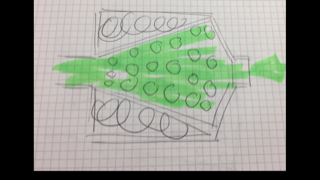

Heute morgen auf dem Arbeitsweg ist mir eine Idee für nen möglichen Luftfilter gekommen.
In der Werkstatt angekommen musste ich erst mal die Idee zu Papier bringen. Was meint ihr?
Alles aus Chromstahl, da wir das täglich verarbeiten, Aussendurchmesser ca. 60mm.
Die Frage stellt sich, ob das Dämmaterial in den vorderen Kammern nötig wäre, und ob im Hinteren Ansaugtrakt Schaumstoff als Dämmung und Filter ausreichen würde.
Natürlich werde ich den Filter mal 2-teilig bauen um evt. Änderungen noch vornehmen zu können.
In den Schikanen dachte ich so an 3-4 Löcher die ich immer von Scheibe zu Scheibe zueinander versetze.
Und wäre es besser das kleine Röhrli am Ende zu verschliessen?
Diskussion ist hiermit eröffnet.

.... da .... Auf den ersten beiden Bildern siehst du die Innereien von meinem Flüsterlufi gut .. Filtermatte ist nicht drin, die ist einfach direkt auf die Löcher in der Siggflasche gelegt .. Handyflasche aussen drauf gesteckt und beim Ausguss mit nem Zapfen im Alurohr befestigt .. so kann man die Handyflasche drehen und die Ansauglöcher schliessen

Mir ist in der Mittagspause noch ne 2te Idee gekommen die noch besser funktionieren könnte als die erste.
Die Frage stellt sich mir was schlauer ist um den Schall zu brechen. Viele kleinere Löcher oder weniger dafür grössere?
Hätte jetzt in den Übergängen an 6x ø9mm gedacht. Der Querschnitt aller 6 Löcher wäre dann etwas grösser als der Querschnitt der Verbindungsrohre....

Hallo Swissli,
Ich habe die Erfahrung gemacht mit meinem jetzigen Bastellufi, dass die Schalldämpfung nicht bei allen Drehzahl gleich gut funktioniert.
Es entstehen ja auch Geräusche mit unterschiedlicher Frequenz, je nach Drehzahl und Belastung.
Ich würde ev. nicht alle Prellwände mit dem gleichen Abstand wählen und auch nicht immer gleich grosse Löcher und Positionen wählen.
Aber bin sicherlich gespannt, was dein Lufi aus Chromstahl machen wird.
Viel Erfolg und berichten...
Re: Mein Sachs Alpa ML
.. mit deinen Möglichkeiten würd ich mal so was probieren .. quasi n Trichter für den Luftstrom .. gelocht .. aussen drum Dämmmaterial
