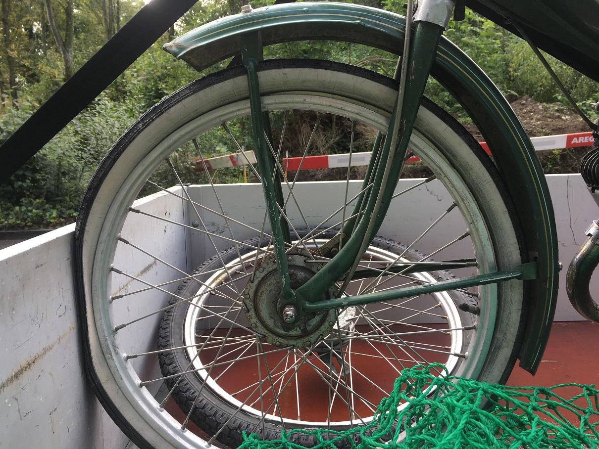

Schau doch mal das Foto meines Pony an (Grünes) Da ist doch der Rad des Schutzbleches auf ca. 31.5cm
Beim blauen auf 28cm
Re: Gabel zu lang Sachs Pony Junior
das sind einerseits 2 verschiedene gabeln.
und andererseits 2 verschiedene messmittel, (messwinkel?)
und bei den verschiedenen gablen ist nicht immer die selbe schutzblechhalterung, bzw. das selbe schutzblech dran.
Mach doch einen Projektthread ..
Schutzblech ... hinten unten ist es zu nah am Rad .. und vorne oben hat's normal doch keine Strebe .. ??
Wechsle mal die Streben .. ich denke das Schutzblech ist nur falsch montiert .. quasi im falschen "Winkel"
es gibt welche mit und welche ohne vordere streben...
aber ja... kanns sein, dass die vertauscht oder verbogen sind...?
denn egal wie du deine gabel verlängern oder verkürzen willst... diese passen dann trotzdem nicht ;)

Ach ja, was mir auch noch aufgefallen ist:
Bei meinem fehlt das Schloss am linken Holm
nils06
Beiträge: 27
Registriert: Mo 18. Sep 2017, 10:21
Wohnort: Luzern
Beitrag von nils06 »
Hier noch ein Bildli um es besser zu sehen.
Bin immer noch überzeugt dass die Gabel zu lang ist!
Yup ... sieht komisch aus ..
Wie schon gesagz. Starrgabel nicht gleich starrgabel.
Du hast keine pony gabel. Die haben normalerweise öffnungen wie bei denem kollegen an den seiten.
Deine schaut nach alpa aus....

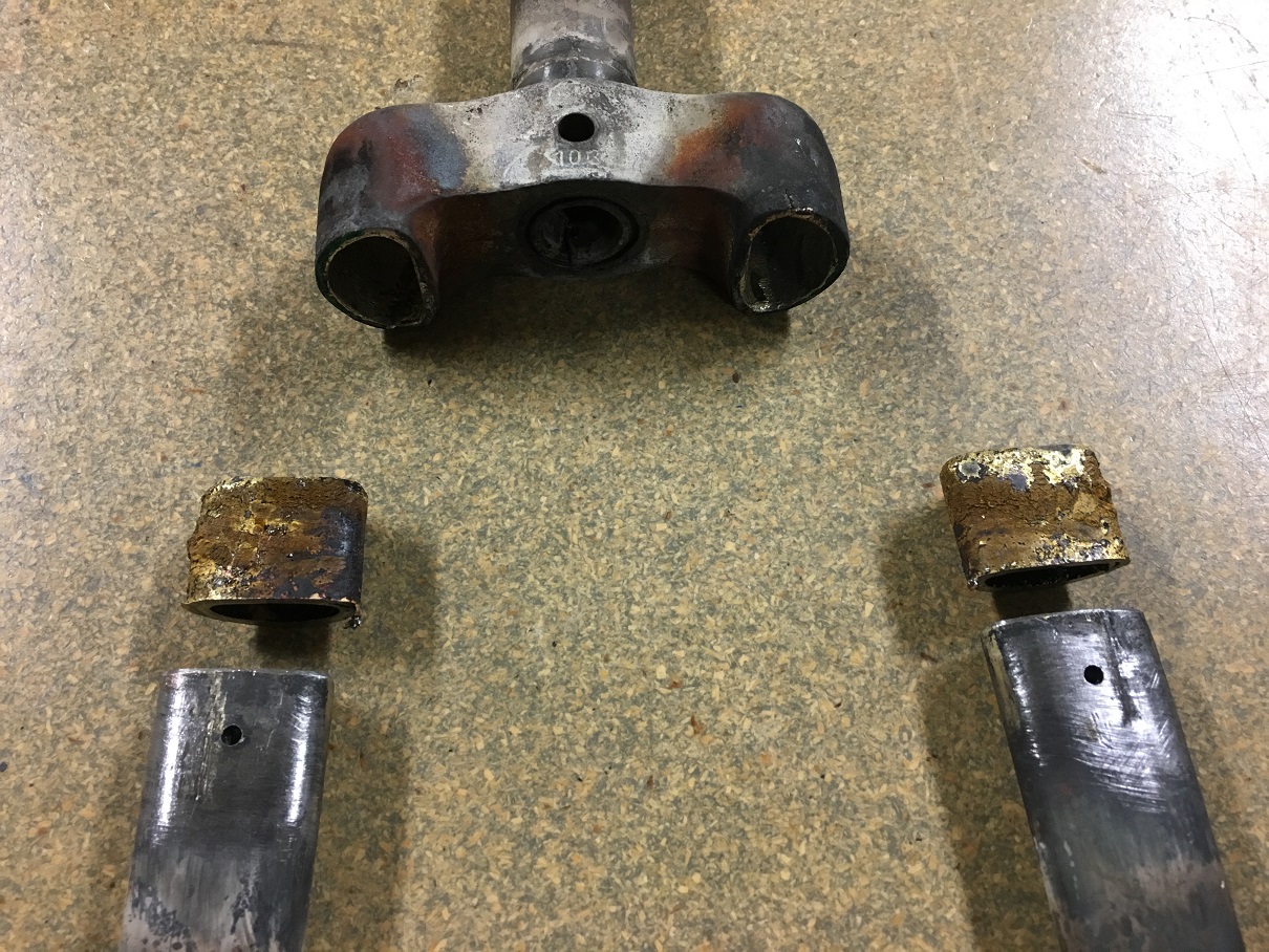

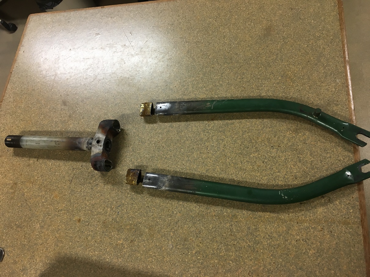

So, Problem gelöst. Hab die Gabel gekürzt, da leide niemand eine Gabel angeboten hat.
Danke für eure Hilfe.

Auf einem deiner Bilder ist mir aufgefallen, dass ev. die halterungen fürs Schutzblech nicht auf die gleiche Radiusposition in Relation zum Reifen/Rad kommen.
Das heisst, obwohl du jetzt die Gabel gekürzt hast, bleibt den Problem ev. das gleiche, da die halterungen ja auf der Radachse befestigt sind (Zentrum)
Bei der Halterung nach oben ist der Teil bevor er flach ins Blech kommt ungleich lang. Ev hier korrigieren...
Könnte es sein, dass das Schutzblech inkl Halterungen verkehrt eingebaut worden ist....?

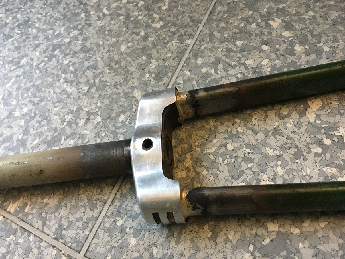

So, hier nun das Endprodukt.
Beiträge: 952
Beitrag von Qsi »
Sieht gut aus!
