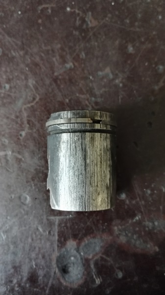

Würdet ihr diesem Kolben noch eine Chance geben und einen neuen Kolbenring spendieren? Die andere Seite ist fast nicht zerkratzt.
pip4free
Beiträge: 344
Wohnort: Kt. Luzern
Beitrag von pip4free »
Nein, Feierabend.
