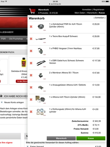

Hier habe ich nochmals den screenshot vom puchshop warenkorb. Was mein ihr zu den teilen? (Speziell zum nachbauvergaser?) passt das zusammen?
Welches düsenset würdet ihr zum setup bestellen?
Hier der screenshot
Hier der screenshot

Wie der Zyli so ist weiss ich nicht.
Den Vergaser finde ich etwas gross, würde eher einen 19 oder 18mm nehmen und Ori PHBG oder wenns aufs Budget drauf an kommt SHA.
Ich finde es etwas schade so einen Teuren Zyli zu kaufen und dann beim Auspuff so zu sparen das ist eigentlich fast der wichtigste Punkt, der wird vermutlich keine rechte Resonanz geben was extrem Leistung einbüsst.
Die Gabel ist für Rennzwecke Schrott. Schau lieber nach ner Occasion Staco oder sowas und investiere das Geld in nen guten Auspuff.

Okay welchen auspuff würde da passen? Proma cc by homet oder ein homoet p8 sollte passen oder?
Dellorto sha gibt es nur bis 16mm soweit ich weiss... und etwas mehr sollte es schon sein. Zum 21er vergaser: ich weiss nur dass der ori dellorto sehr gut laüft mit dem zylinder. Aber 19mm sollten es eigentlich auch tun. :bravo:
Hat jemand schon konkrete erfahrungen mit dem nachbau 19/21er?
Nach einer geeigneten gabel werde ich im internet mal ein bisschen herumschauen... oder hat jemand vorschläge?
